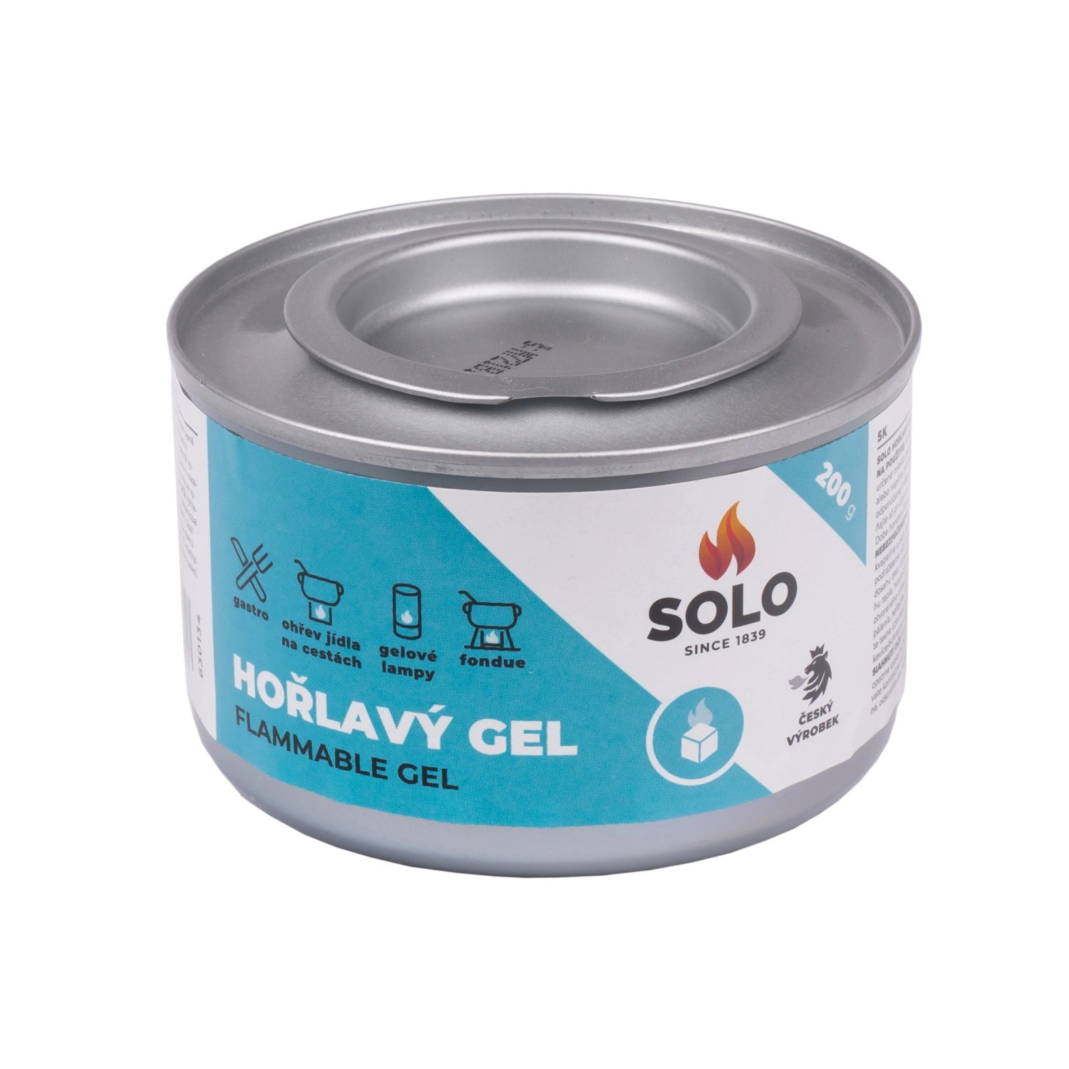

"mazanie" hliníka liehovým gélom
Příspěvky: 3853
27. 4. 2026, 7:50
Ahojte,
nedá mi sa nepodeliť. Potreboval som cez víkend rezať priechodzie závity do hliníka v rôznych polohách. Do slepej diery normálne nalejem izopropanol, ale tu by to moc nepomohlo. Na oceľ používam reznú pastu, niežeby tu by nepomohla, ale nechcel som všetko zamastiť. Tak som skúsil namočiť závitník miesto reznej pasty do liehového horľavého gélu z gastropotrieb.
Závit super, nešpiní, skvele drží na závitníku. Nemá chybu, dokonca sa predáva aj v tube.

To je gelovej podpalovač, ne? :)
Dobrej nápad.

To někdy zkusím. Díky za tip. :)

Kdo mate nabeh na alergie, bacha:
EUH208: Obsahuje 2-[(1-Methylpropyl)amino]ethanol. Může vyvolat alergickou reakci.
Kdo na to neveri (zvlast kdyz je tam "EU"), ten se nema ceho bat :D.
A je tam i zminka i korozi, ale to neplati uz vubec ... :)

V strojárskom jobe zdása, táto látka nieje nieje nič nové :-). J
Používa sa v:
vodou riediteľných farbách
kovoobrábacích kvapalinách
hydraulických kvapalinách
Tu plní funkciu:
regulátora pH
stabilizátora
inhibítora korózie
Je alkalický (pH 10), takže asi nejakú škodu na hliníku by napáchať mohol, ale zrejme v tom géle ho moc nebude, závit vyzerá po pár dňoch bez korózie. V najhoršom možno zvyšok gélu opláchnuť vodou.
