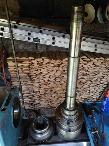

Ahojte kolegovia.
Prosím Vás, je tu taká záležitosť, chcel som vymeniť klinové remene od variátora na vreteno a stroskotal som pri vytiahnutí vretena. (EMU250) Máte s tým, niekto skúsenosť ? Vreteno je už samozrejme povolené zo zadnej strany, uvoľnené dekle ložísk, samo sebou má voľný pohyb vpred cca 5mm ale potom zastane. Rád by som sa preto touto cestou obrátil na skúsenejších s prosbou o radu. Je tu nejaký zádrhel ? Žiaľ v časti manuálu ktorú mám nie sú výkresy zostavy vretena.
Ďakujem za Vaše cenné rady.

manuál je u Tumlíka na stránkách, soustruh neznám, ale podle mě ti to drží na nějakém ozubeném kole

Už je to pár let, co jsem to rozebíral, ale stoprocentně musí jít vřeteno ven včetně prvního krycího kroužku za univerzálou, to mezikruží chycené imbusama M6. Taky se musí tuším rozebrat soukolí náhonu posuvů, v zadní části vřetena. Myslím, že úplně lehce to ven nevypadlo, bylo potřeba z toho ty zadní kola stáhnout.
Vyndané vřeteno vypadá takto, jestli ti to pomůže.

https://stanki-katalog.ru/sprav_emu200.htm je to 200-ka. Hádam sa to bude trochu podobať..... alebo nie :shock:

Ďakujem veľmi pekne.
Isteže pomôže aj fotografia holého vretena aj link na webovú stránku. Dnes po práci sa do toho vrhnem a dám info ako sa akcia podarila.

Chalani !
Ďakujem, akcia prebehla úspešne. Jednoduchý prípravok pomohol s vytiahnutím vretena.
človek niekedy dlhšie kŕmi obavy než trvá samotná robota.
