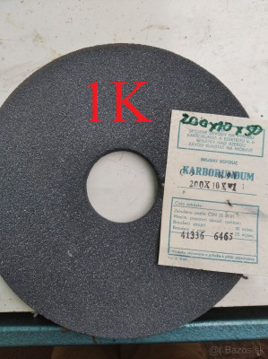

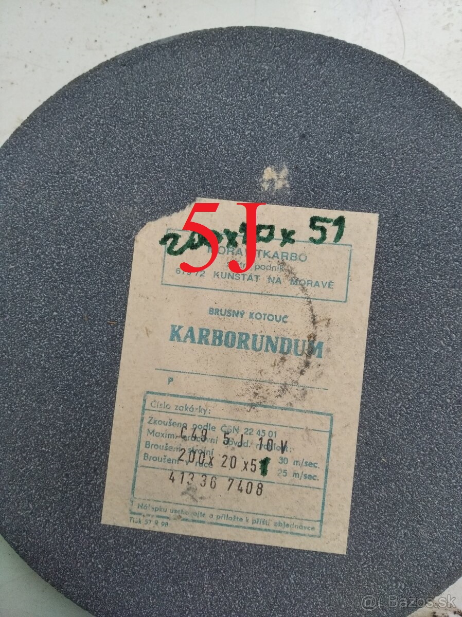

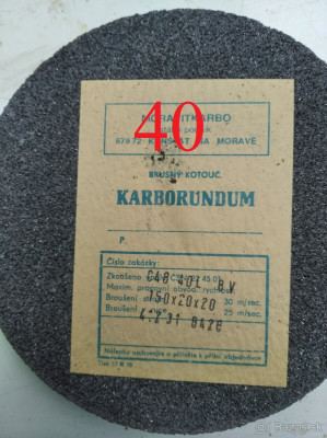

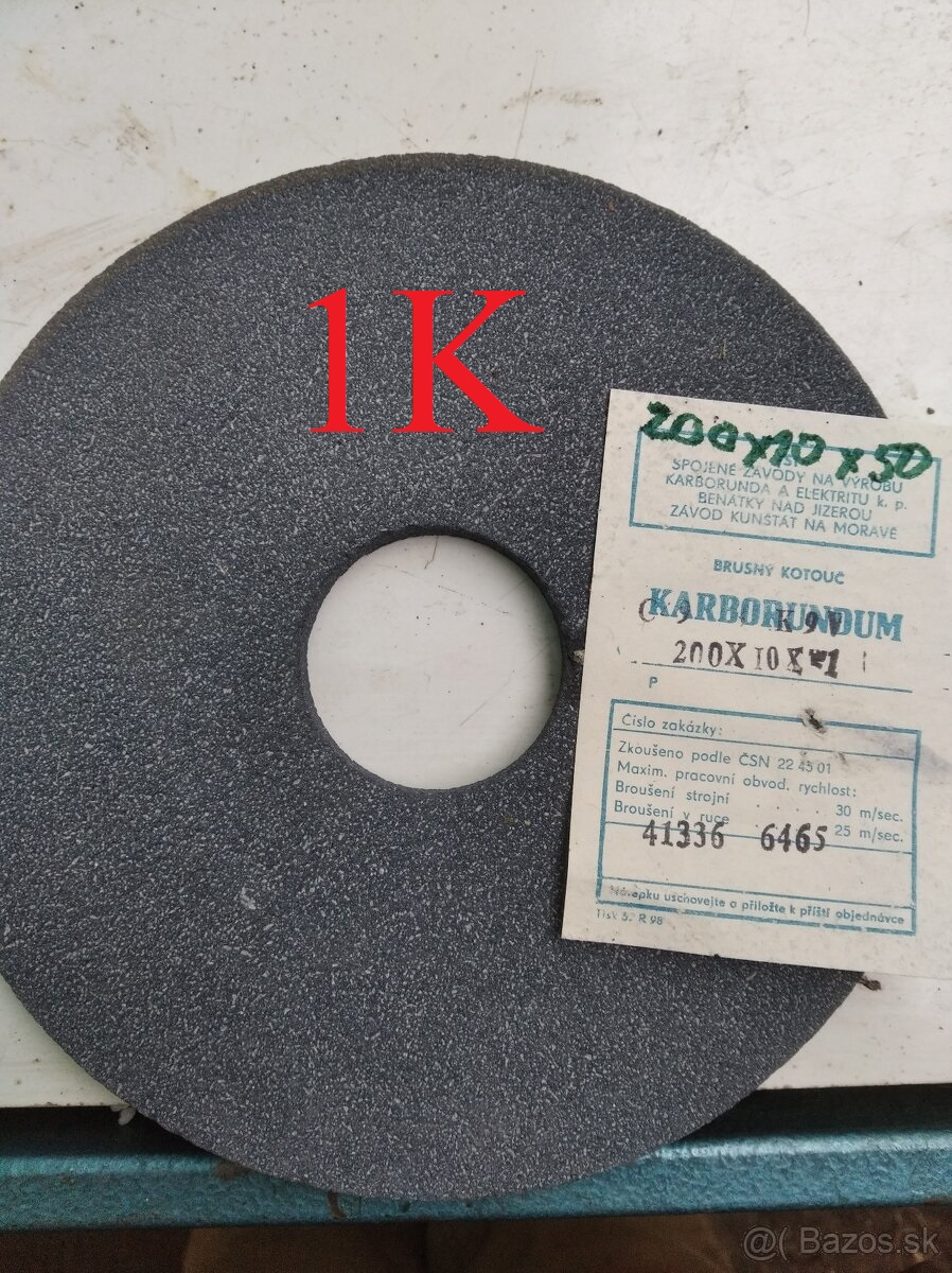

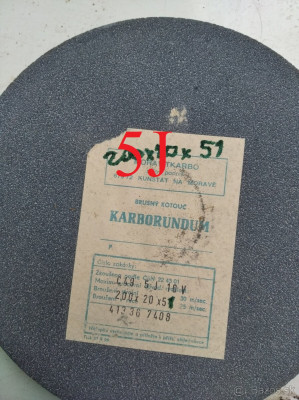

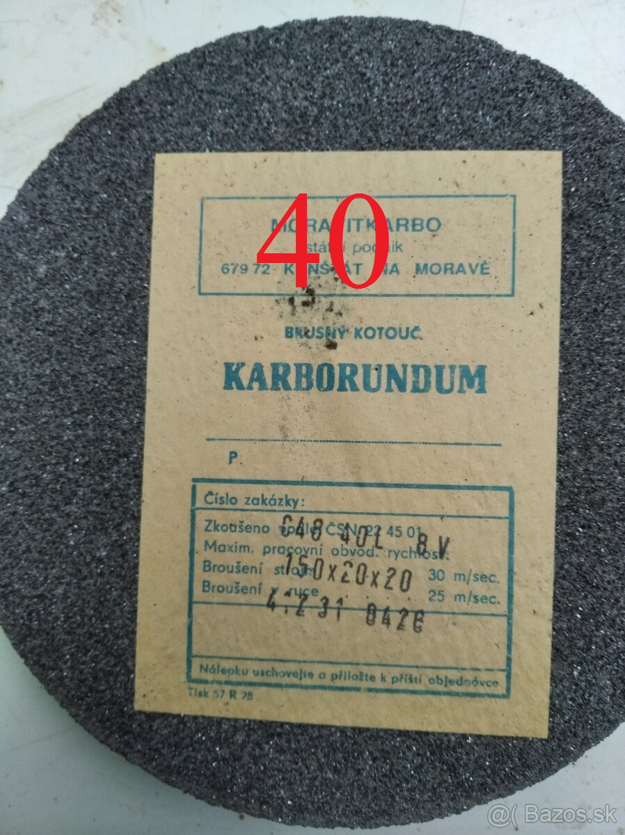

Ahojte,
klasický systém označovania hrubosti našich kotúčov poznám. Avšak narazil som už viackrát na kotúče, kde evidentne je hrubosť zrna značená ináč. Priložil som nejaké fotky, kde to je vidieť. Na prvej je kotúč s označením zrna 40, čo aj na pohľad sedí. Ale zvyšné dva sú značené 5 a 1, čo by znamenalo že zrná budú veľké ako hrach, ale už od pohľadu ide o kotúče výrazne jemnejšie ako tá 40-ka.
Dakde som narazil na informáciu, že sa vyrábali kotúče zo zmesi zŕn, ale neviem nikde naraziť na to, ako dešifrovať toto značenie. V katalógu brusiva z r. 1968 čo mám doma nieje o tom ani zmienka.
Neviete dakto, alebo nemáte nejaký novší socíkový katalóg?

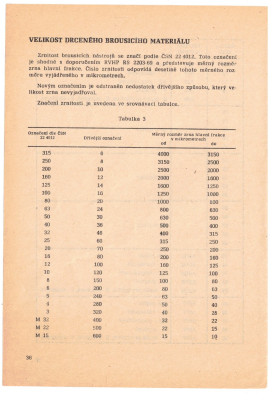

Mam katalog brousicich nastroju z r 1989 kde napriklad tvuj 41336 7408 je, ale jestli je tam uvedeno rozklicovani kodu netusim, nemam cas to procitat. Nasel jsem jeste prirucku brusice z r 1953. Tam nevim co je, mam to jen stazene v archivu knizek pro pripadne budouci pouziti. Jestli to neni proti pravidlum fora, mohu to nekam upnout ale nejspis to tu uz stejne nekde bude.
Příspěvky: 3857
Příspěvek 3. 5. 2026, 9:56

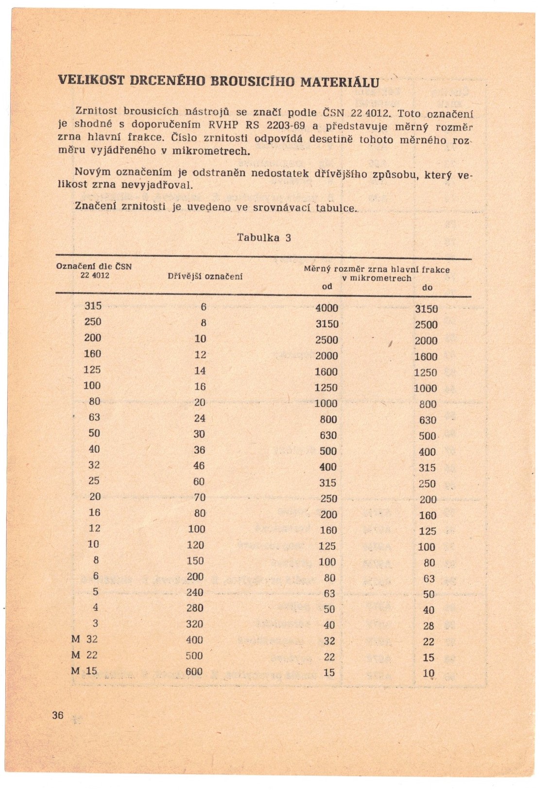

to jednočíselné značení začíná až trojkou, každopádně ty M jsou ještě hrubější pokud tedy platí ta poučka, tak 1 by mělo být M15
Příspěvky: 3947
Příspěvek 3. 5. 2026, 11:55
tumlik píše: ↑3. 5. 2026, 9:56 to jednočíselné značení začíná až trojkou, každopádně ty M jsou ještě hrubější pokud tedy platí ta poučka, tak 1 by mělo být M15 frakce.jpg
To by mohlo tak byť. Akurát ma najprv zmiatlo, že po 3 už nasledujú M a tým pádom číslo jedna nedávalo logiku. Takto by číslo 1 bola frakcia M22, teda 500-vka po novom.

Mohlo, ale není :lol: .
Pokud chceš u jakéhokoli starého kotouče z benátek/kunštáta něco smysluplně zjistit, tak musíš použít katalog z odpovídající doby a tam pak konkrétní kotouč přesně jako položku najít.... a u něj pak je, co skutečně je.
Takže shora:
C48 40L 8V
C49 5J 10V
C49 8K 9V
distribuční katalog, obor 421, I. vydání, rok 82.
Pro pobavení - na deskách je první vydání, uvnitř (hned druhá strana) už druhý :lol: - bolševikovi se zjevně nechtělo zase :lol: předělávat desky.

Ahoj,. ďakujem. Presne to mi chýba, nemám ten katalóg. Ak tomu správne rozumiem, 40L je už podľa nového systému značenia a 5J a 8K ešte podľa starého, teda zrnitosť 240 a 150.
