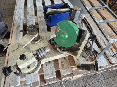

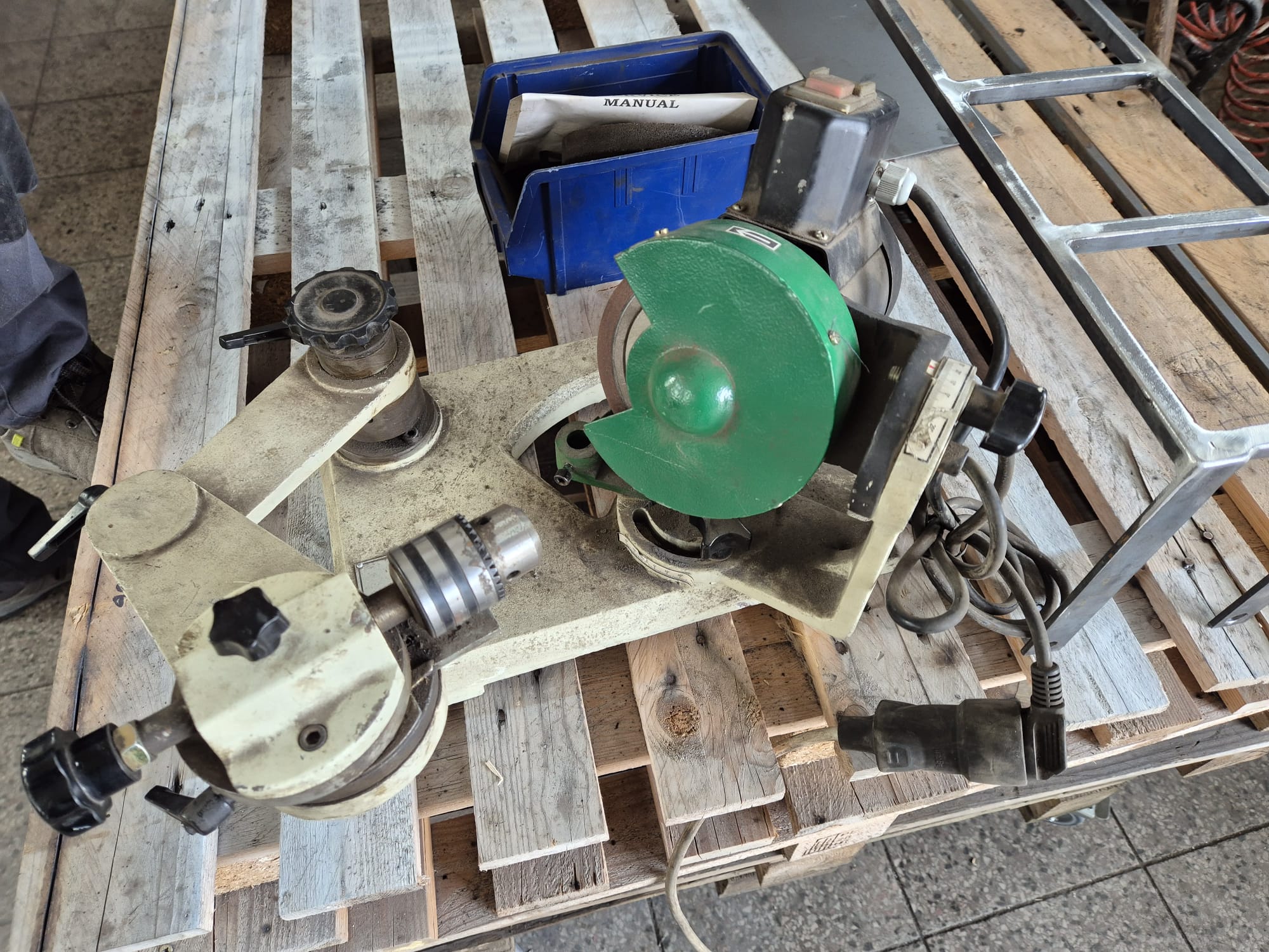

můj kamarád získal strojek na fotkách, je to 2007 jestli se tomu dá věřit, podle prodejce ( syna majitele co umřel ) asi o chlup starší, a i když je to podle názvu bruska na pily, tak je tam evidentně origo nějaký nástavec na broušení vrtáků
Neznámá bruska
Manual sice je, ale tam je jak zapnout do sítě a nezabít se proudem, o použití ani ťuk
Nemáte náhodou někdo, neznáte? Chtěl by na tom samo i nějaký ten vrták si nabrousit, získal to levně, za nějakou tu ticku. Moc díky

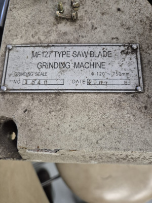

z fotky těžko odhalitelné, jak se ten vehement dá rozpohybovat či nastavit.
Je ale patrné, že na klasické vrtáky to určitě nebude - brusky na vrtáky musí umět upnout osově vrták co nejblíže broušenému ostří - a ne za konec ve sklíčidle.
PS tam kde se brousí pilové kotouče bývá i horní fréza - víc to vypadá na takovéto broušení nástrojů

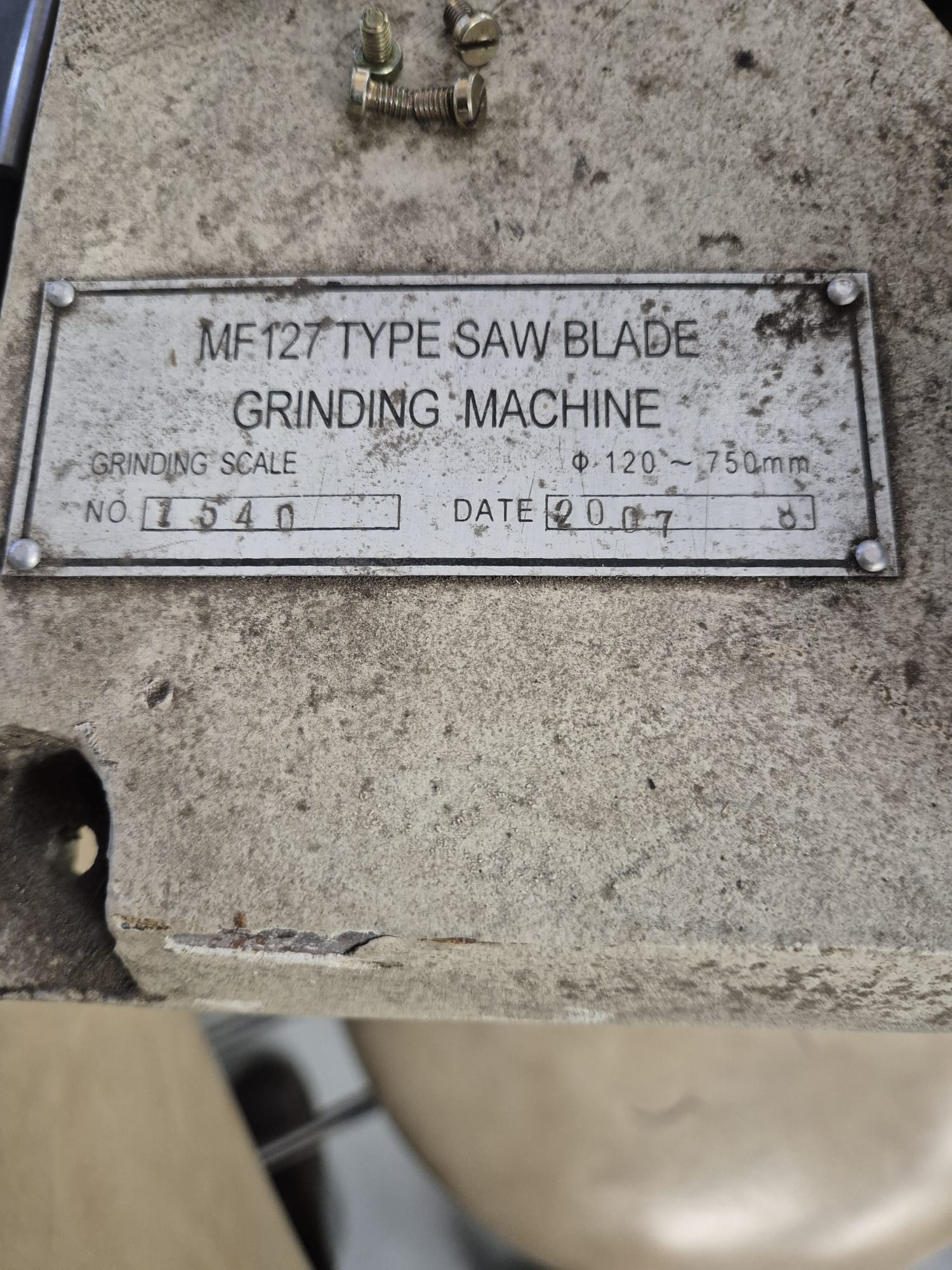

řekl bych, že to je torzo tohoto krutopřísného ČP (čínského produktu).
https://www.nejlepsiceny.cz/brusky-pris ... mf127.html
Podle mě bude daleko přesnější
na ten kotouč z cirkule použít úhlovku a ojet to metodou "SSSR, podle oka"

Jo a tady je od Kamila "návod"
k použití - obrázek č.10 (jak ošpicovat frták) mě opravdu rozsekal
https://www.manualslib.com/manual/16649 ... e=7#manual
