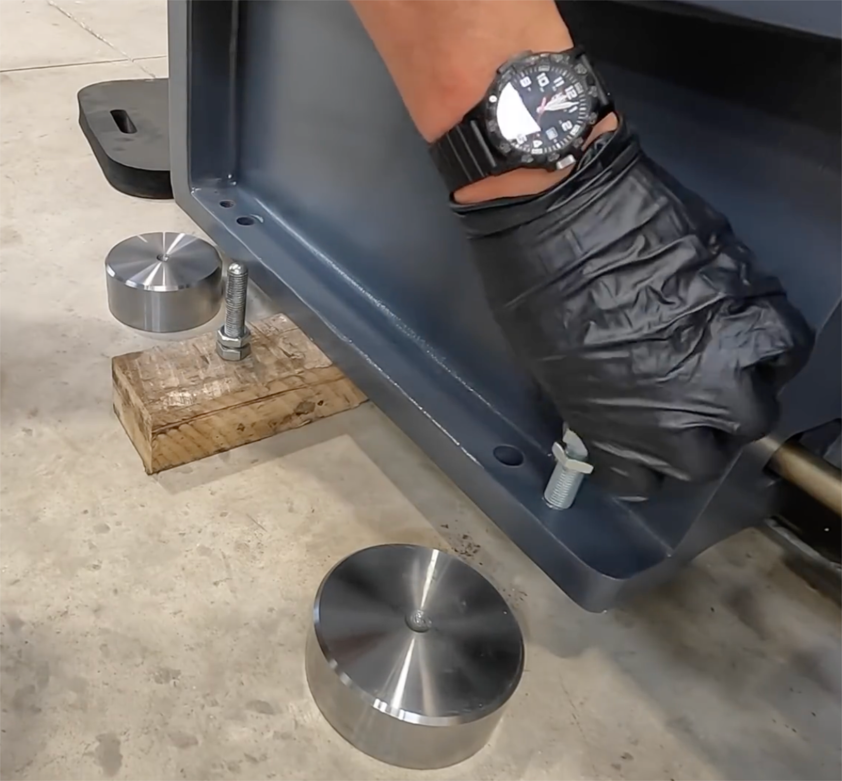

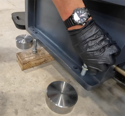

Ahoj, pořídil jsem menší stolní soustruh (cca 180kg) a podstavec k němu, který má v základně připravené závity pro stavěcí šrouby (4 na každé straně).
Jde mi o nivelační patky...máte nějaký tip, co kde koupit nebo vyrobit?
Abom79 (https://www.youtube.com/watch?v=eV4_bKQ5KM8) vyráběl ocelové puky, které jsou navolno pod stavěcími šrouby (viz foto, v patce není díra/závit, je to jenom vyhloubený). Někde jsem taky viděl, že použili obyč. hokejový puky s ocelovou podložkou, což by teoreticky mohlo u lehčího stroje stačit, nebo je to blbost? Díky:)

Pár týdnů zpět jsem řešil totéž. Jen jsem vyráběl i stůl. Stůl jsem udělal dost těžký a soustruh jsem připevnil k desce stolu (rovné s přesností lepší než 0,2 mm podle měřícího pravítka) přes gumu 4mm tlustou a niveloval jsem až ten stůl. Funguje to dobře.Despo píše: ↑11. 5. 2026, 2:44 Ahoj, pořídil jsem menší stolní soustruh (cca 180kg) a podstavec k němu, který má v základně připravené závity pro stavěcí šrouby (4 na každé straně).
