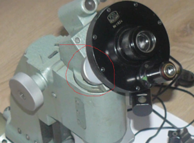

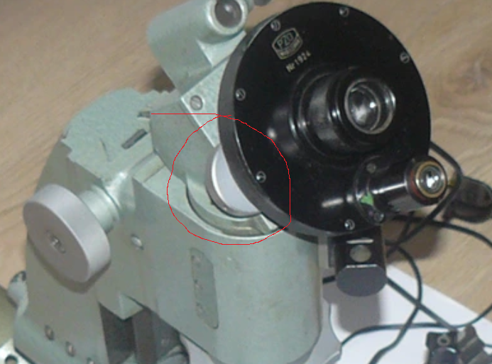

včera sem ščastně získal dílenský mikroskop vypadá to, že to bude polský výrobek podle trafa.... neví někdo:
1. přesný typ??
2.něco o technickým pasportu
3.literatura na téma dílenské mikrometry?

Jestli myslíš tu co je na poslední fotce úplně vlevo, tak to je na vychýlení sloupku pod definovaným úhlem (je tam nonius), aby ses mohl podívat "do závitu" pod úhlem jeho stoupání.
Iba vám páni obom upravím terminológiu. Objektív je tá šošovka na spodku mikroskopu, čo má veľkú maticu s oblúkovými výrezmi po obvode. To hore na čiernom disku sú okuláre: veľký je hlavný-na pozorovaný objekt a malý je pomocný -na stupnicu
