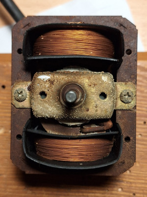

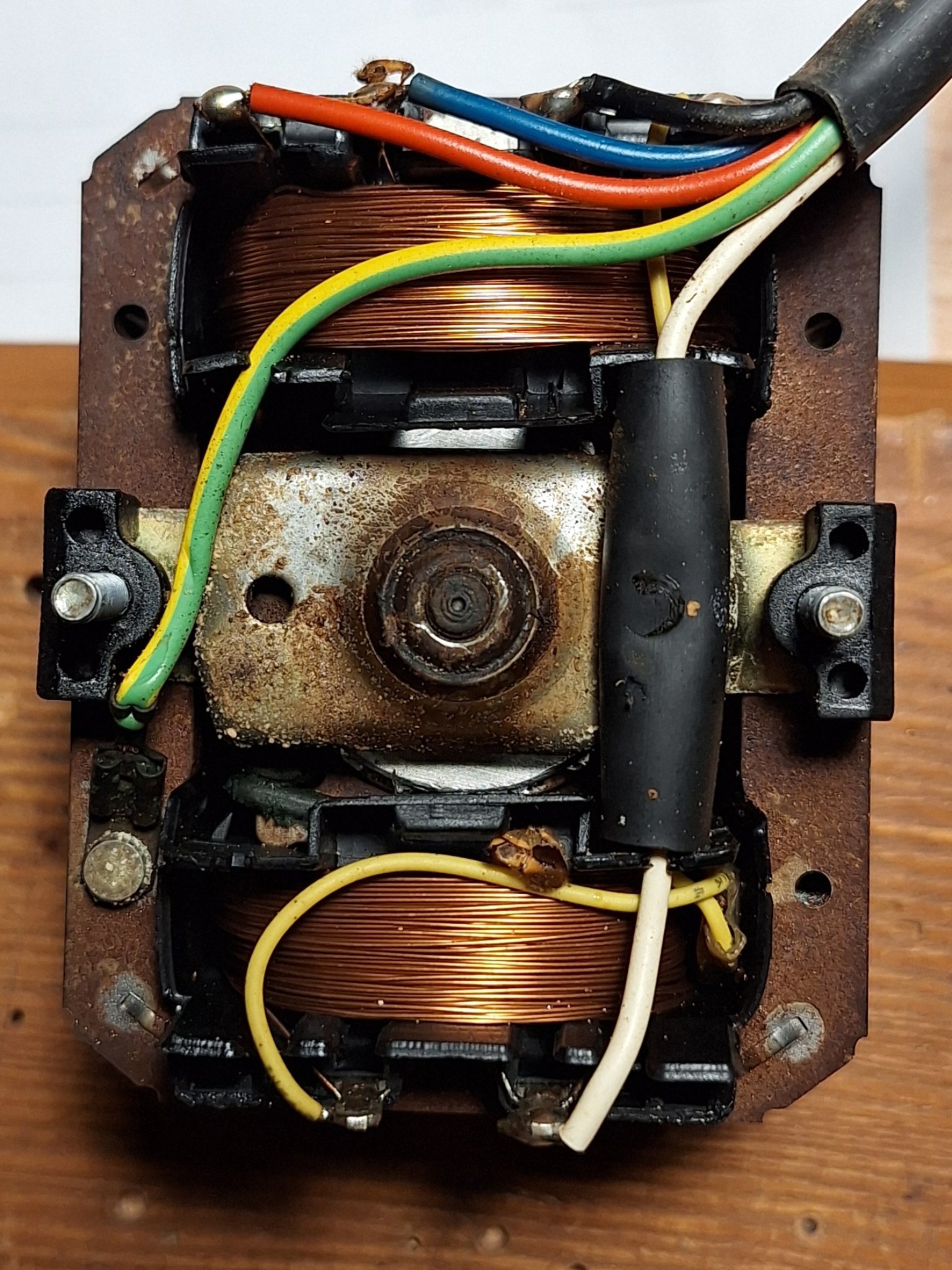

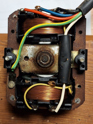

domácím se přestal točit třírychlostní 1f AC motor v asi už dost staré digestoři, nicméně vinutí jsou průchozí (32Ω, 41Ω, 50Ω) a samotný motor se trochu točí, viz video - troufne si někdo podle něj odhadnout, jestli je to jen zanešené nebo je tam nějaký mezizávitový průser? Osička se pocitově točí relativně volně, ale móóóžná přecijen malinko vázne, neumím posoudit. Čím to případně můžu zkusit vyčistit a pak namazat, jestli se to teda maže?

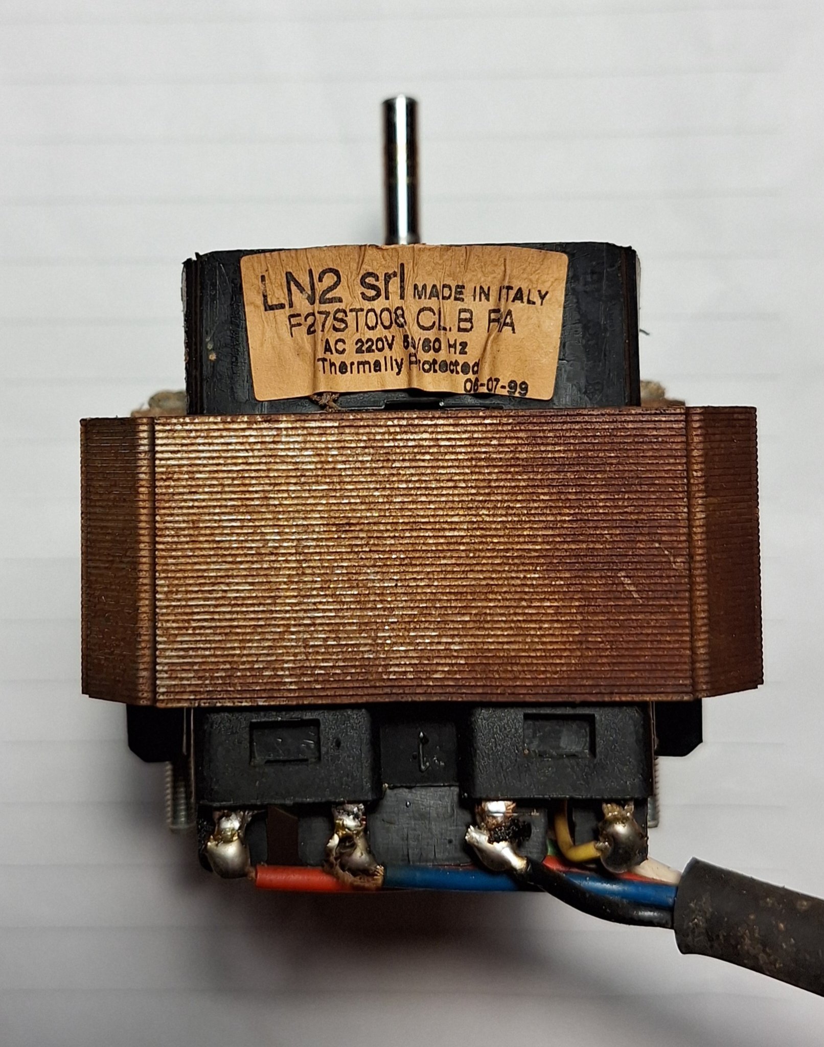

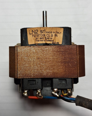

štítek píše:LN2 srl MADE IN ITALY
F27ST008 CL. B RA
AC 220V 50/60 Hz
Thermally protected
06-07-99
Dawe

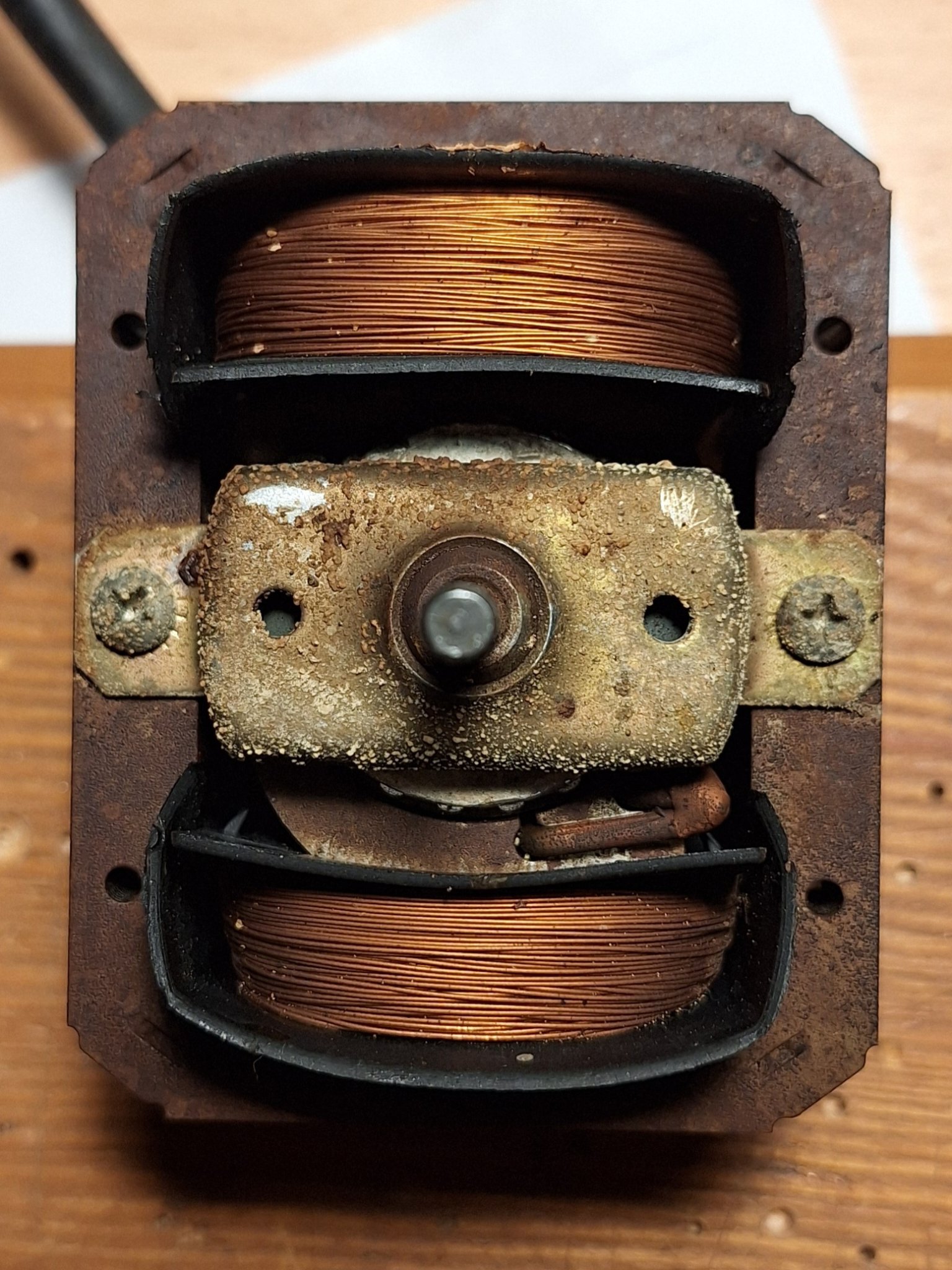

Je to motor se stinenymi poly, ma maly moment od nulovych otacek, v tehle konfiguraci (dvoucivkovy s vyjadrenymi poly) navic ma v momentove cha-ce i "sedlo" ve kterem ti zustane viset, kdyz ma vysoke suche treni - odpor co mu nedovoli nabrat rychlost a dostat se pres sedlo.
Vidis ta zalepena loziska? To je prave ten odpor. Je to potreba vycistit. Jsou to "self alignment / naklapeci loziska" coz je kulicka nejcasteji ze spekaneho bronzu v takove pruzne kleci. Je potreba vycistit od toho lepidla z vareni a nechat opet natahnout ridkym strojnim olejem. Pokud uz maji vydreny oval od hridele, daji se koupit nova, podle rozmeru. S klickou to byva horsi, ale resitelne.
