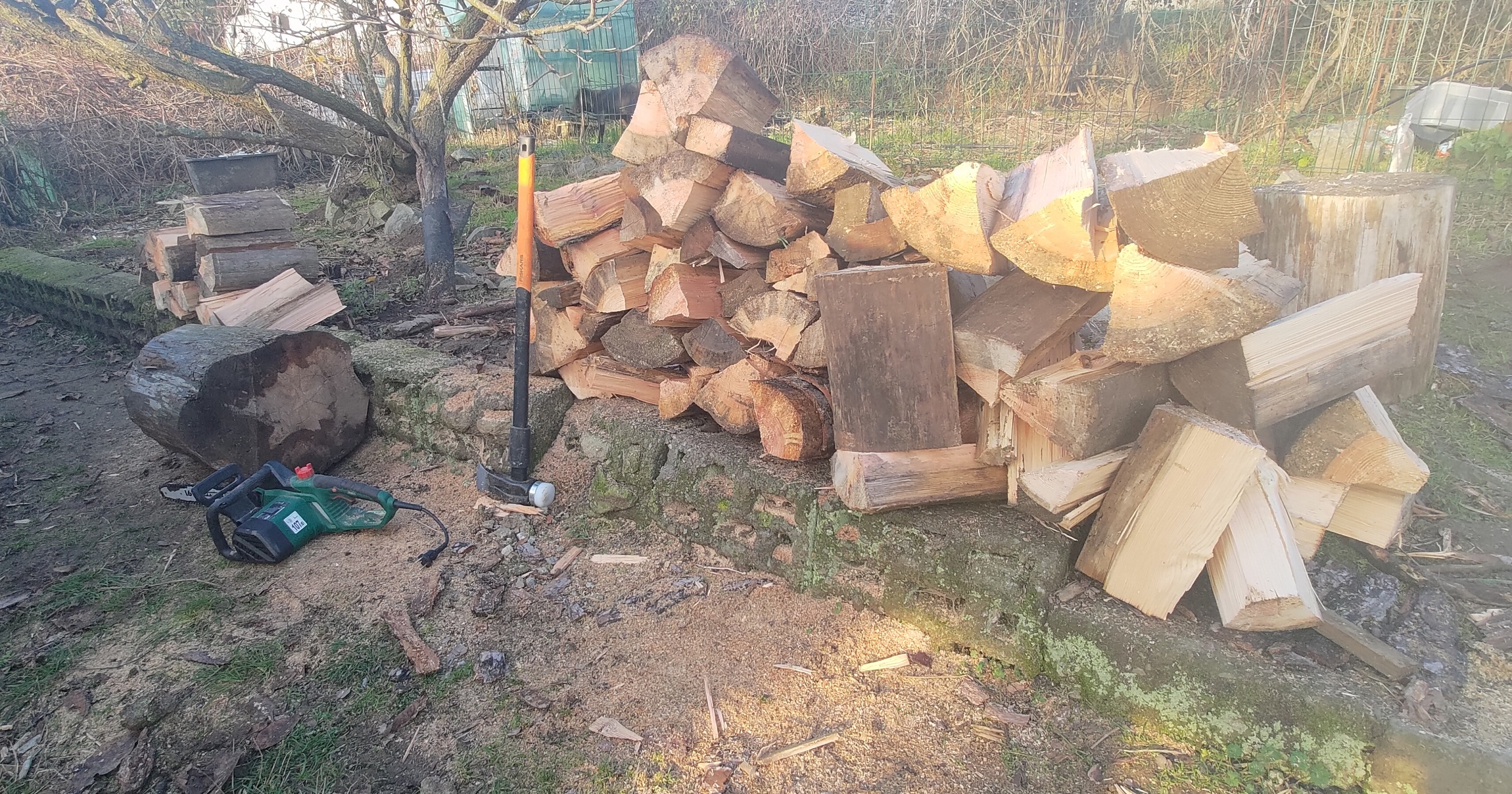

Taky tak relaxuju. Ten velky kalac od Fiskars mam taky, jeste s tim polymerovym naraznikem. Pouzivam ho ale spis jen na mekke a mokre drevo, treba na velke cerstve borovice, kam mensi sekera zajede jak do masla a nic. Ale s tim petiklovym kalacem to je fakt drina. :D
Na normalni praci na suche tvrde drevo mam rad mensi ~2.4kg a ~700mm dlouhou Fiskarsku, to je radost.
Jinak k tematu mam jen to, ze jsem to pred casem taky zvazoval, ale nakonec zustal u seker a retezovek, pro to vybiti, ma to neco do sebe. Vlastne ani cirkularku uz jsem nepouzil ani nepamatuju :)
