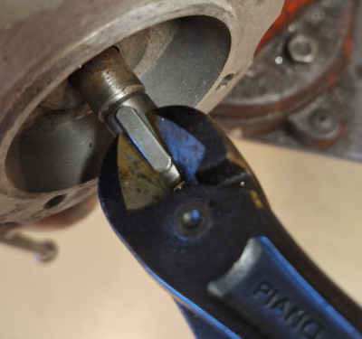

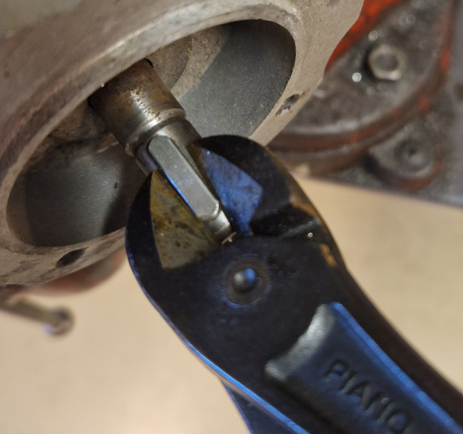

Ta svěrka moc velký tlak na pero nevyvine, protože se dotýká větší plochou. Doporučované čelní štípací kleště mají plochu minimální. Pěkně se do pera zakousnou a mají i solidní páku na jeho vyvrácení. Je to léty osvědčený postup.

Já jsem - truhlík - nenapsal rozměr toho pera. Je to šířka 3 mm, takže není moc místa. A ten, kdo to montoval, to do drážky asi natloukl kladivem. Alespoň mi to tak připadá.
Štípačkama to takhle vezmeš a vytáhneš nahoru // páčíš to přes hroty čelistí //. Tohle je 4 pero na hřídeli motoru 11 mm.

A teď si představ, že to pero okolo sebe nemá axiálně prostor. Vpravo má půl mm od sebe ozubené kolečko, vlevo má od sebe půl mm stěnu převodovky. A ještě je buď zalepené nebo natlučené.
No - přiznám se - obětoval jsem čelní štípačky - ofrézoval čelisti, aby se vešly - a stejně nic. Nakonec jsem se namíchl a pero odbrousil přímou bruskou. Sice to trochu odnesla hřídelka, ale málo. To pero bránilo k vyjmutí té hřídele. Bez zbavení se pera to nebylo možné. Ale už je venku. Teď mám dilema, zda tu vadu zavařit a (nechat) osoustružit na správný průměr nebo se na to vykašlat. Budete se smát, ale ta hřídelka je z posuvové převodovky mého nového soustruhu. Kreténský čínský montážník to namontoval tak, že nešly řadit A-B-C stupně posuvů. Na začátku těžko, nakonec vůbec. Takže jsem jak Yosarian z Hlavy 22. Bez namontování hřídele ji nedokážu osoustružit a bez namontované hřídele to také nejde. Takže asi vyfrézuji drážku na druhé straně a zatím to nechám tak.
