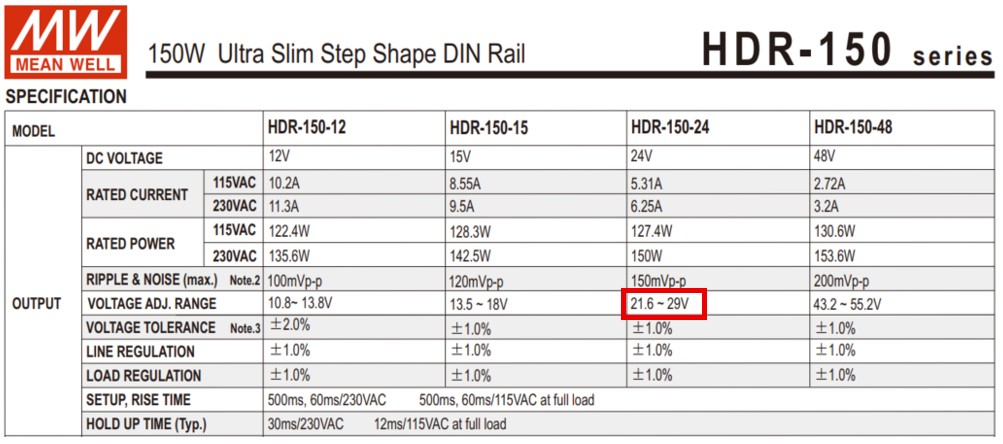

Pekny den,
Na frezke mi odisiel zdroj a potreboval by som ho nahradit. Trik je v tom, ze tam potrebuje min 28V, Nema niekto nieco na din listu kde sa da dotiahnut vystup na 28?
Dakujem

Ahoj, tento sa dá nastaviť trimrom až do 29V
https://www.meanwell.sk/napajacie-zdroj ... -zdroj-din

Dakujem, uz aj objednavam.

Kdyby ještě bylo třeba, tak mám k dispozici průmyslový zdroj na DIN lištu Weidmuller 24V/6,5A.
Zkoušel jsem ho a jde nastavit trimrem na panelu až na 28,8V. Má i chybové relé a lze jej provozovat krom 230 i na 115V.
