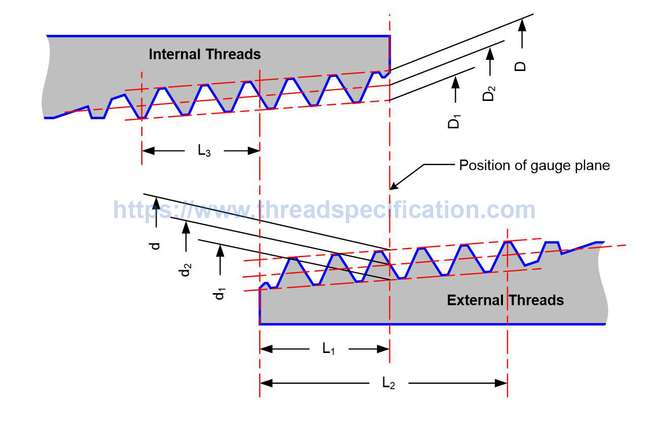

jsi si jistý? nepleteš si to s trubkovým
tohle je co?
Příspěvky: 2763
2. 6. 2026, 8:50
RaS píše: 2. 6. 2026, 8:45 jsi si jistý? nepleteš si to s trubkovým
tohle je co?
Kdyz delal naposled Jopalem na pozink trubky a pakoval koudelí, tak tam je ta mufna skutecne valcovy zavit.
Příspěvky: 8984
2. 6. 2026, 8:54
ono NPTčko "nacpeš" i na metriku když se chce :D

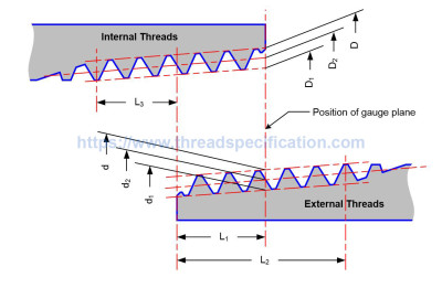

testone píše: 2. 6. 2026, 8:26 no ne že bych si chtěl hrát na extra chytrýho, ale u spoje s kuželovým závitem je kuželovej jen vnější závit (tatínek) a díra je válcová
ono by to obráceně dost blbě těsnilo a ještě hůř by se to vyrábělo
řezat kuželovou díru se závitem závitníkem si teda nedovedu moc představit :mrgreen:
No, jak kdy :) - v praxi se používají (bez komentáře) obě varianty (kužel na kužel i kužel na válec) .
A kuželový závitníky (kdy vlastní závit na závitníku je opravdu kuželový) se taky používají a vyrábí - akorát se pak musí při jejich výrobě (tj. geometrií a opakovaném ostření) a při použití s tím počítat - všechno pak je jinak (nemluvím o ručním vyhlodání 1ks závitu závitníkem s vratidlem).
Btw, a i existuje varianta, kdy kus závitu (vnějšího) je válcový, předek pak má kužel - NPT+NPSL :)
tohle je co?
Ne, že bych chtěl být detailista, ale překvapivě :mrgreen: to "P" v tom NPT je "pipe" - tj. trubka
- Tj, podle mě je trochu obtížné si plést trubkový závit s trubkovým.
Trubkový závit totiž existuje jak "přímý" ("straight"), tak kuželový ("taper") - a furt je to překvapivě trubkový závit - to, že je trubkový, nemá jaksi nic společného s tím, jestli je kuželový a nebo ne.

Sancho Panza píše: 3. 6. 2026, 5:48
testone píše: 2. 6. 2026, 8:26 no ne že bych ......
No, jak kdy :)
ovšem půvabná je na tom obrázku s kombinací válcového a kuželového závitu ta dřevěná stěna (sudu na whisky?) :D
Sancho Panza
Příspěvky: 1413
3. 6. 2026, 6:54
obrázek je přímo z normy :) - takže z toho lze i usuzovat, že pro vznik kvalitního a chutného nápoje je potřebné znát i pečlivě dodržovat zaběhlé zvyklosti.
