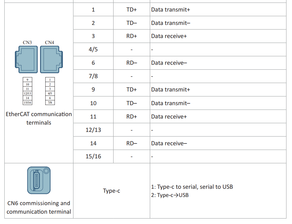

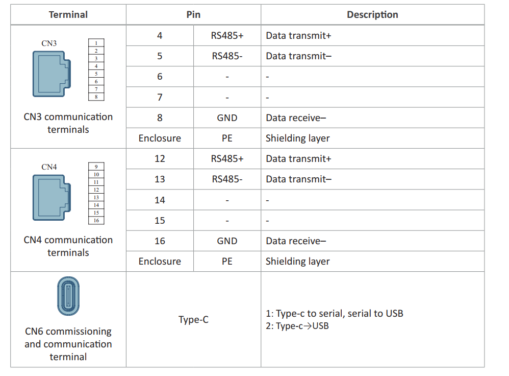

U te EC varianty mi to bezi na stole presne na kabelu od mobilu s tim jejich polocinskym SW, RS varianta je dle dokumentace to same.
(tu na stole nemam, tam to nezarucim, ale v manualu je to stejne)
https://help.stepperonline.com/en/artic ... vo-edqavw/
ja si k tomu bral navic jenom ABS kabel
https://www.omc-stepperonline.com/3m-11 ... 76-bat-3-0
od dodavaneho se servem se lisi tou krabickou na baterku. sice je ted vyprodany, ale kdyz pockas, dost casto se naskladnuji
