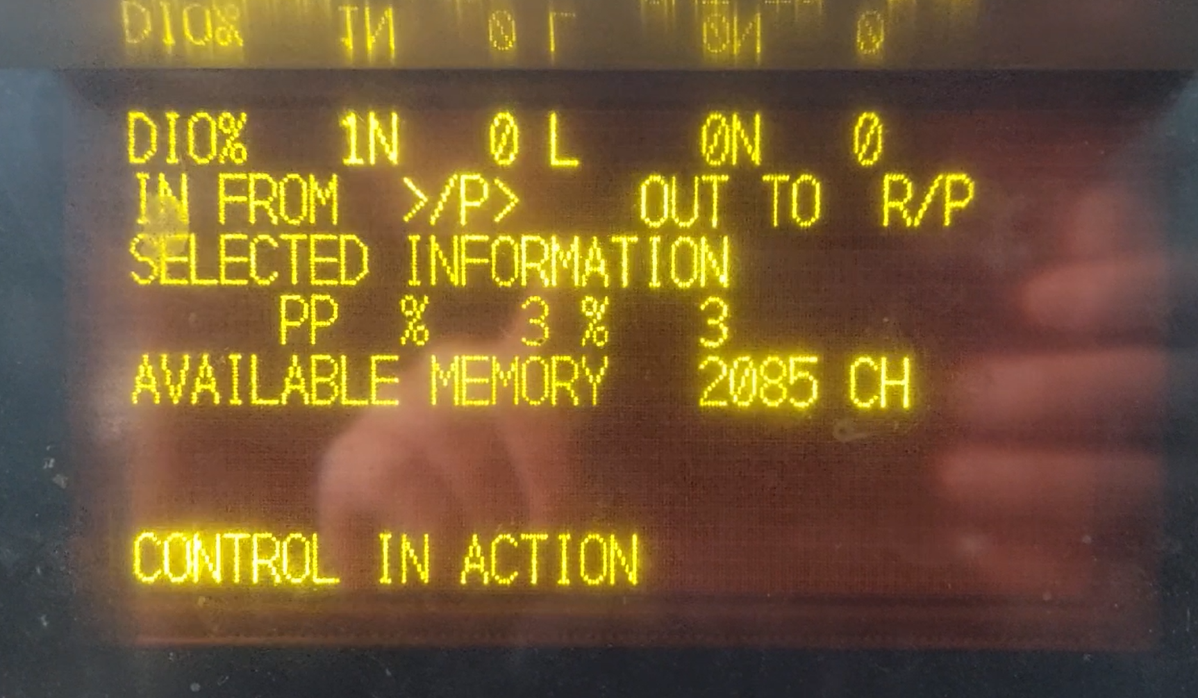

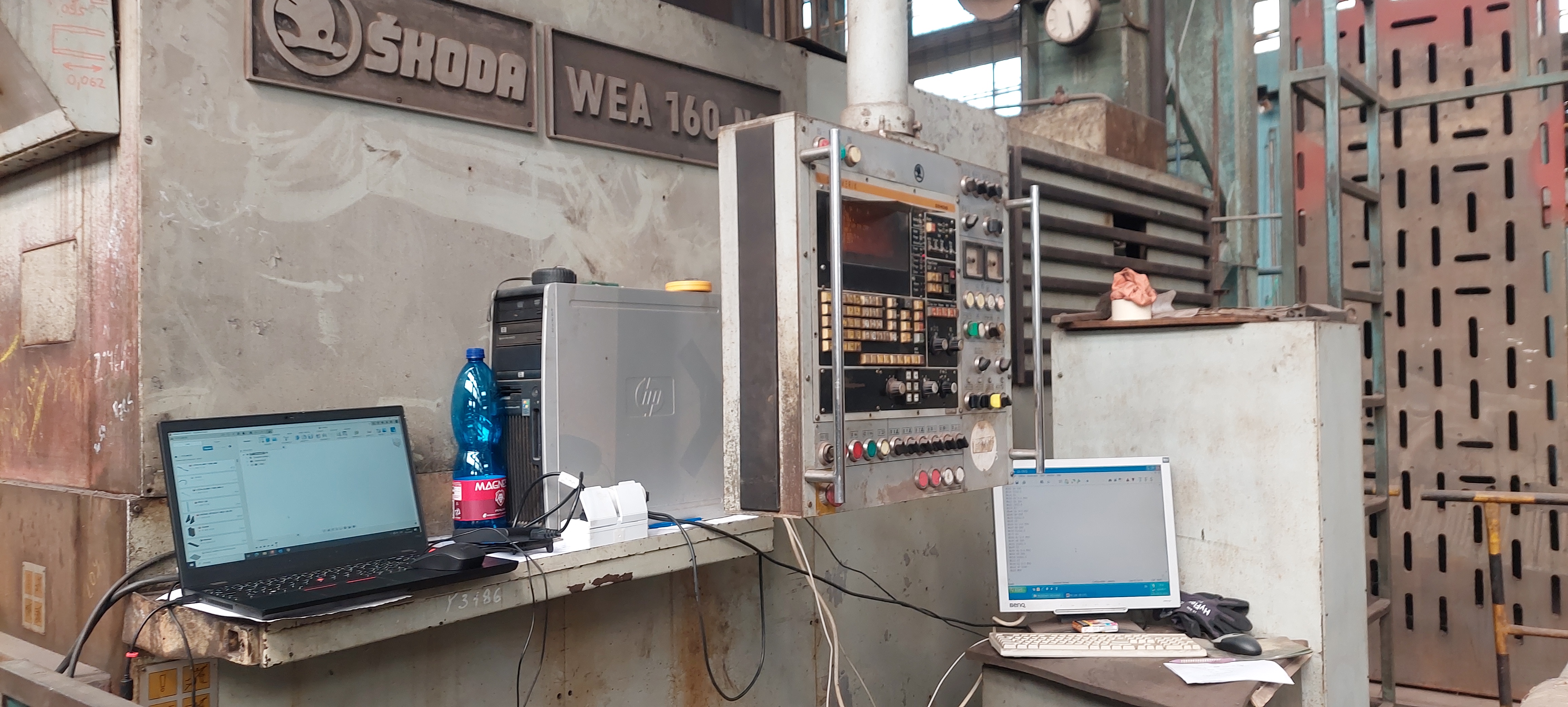

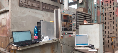

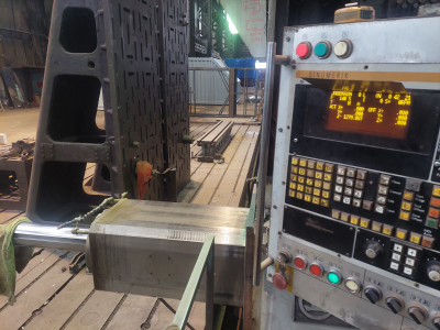

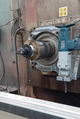

Zdravím, rád by som založil tému na naše stroje, ktoré aj po dekádach dokážu bez problémov pracovať a produkovať zisk. Stačí ich len oprášiť, doliať oleja do nádržiek a trocha lásky k strojárine.
- Přílohy
- 20240827_113743.mp4

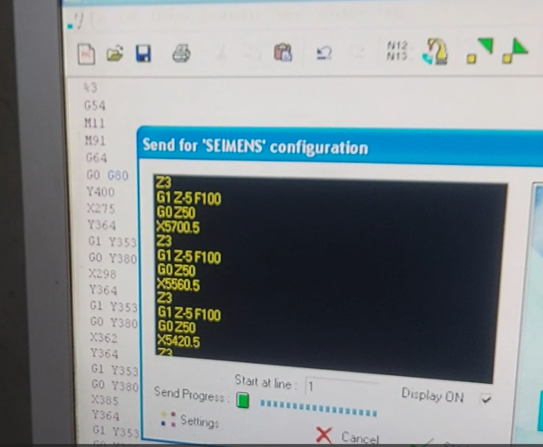

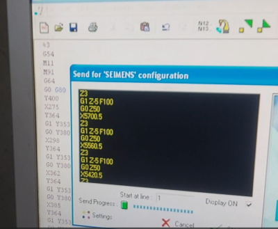

- XYZ súčasne, Fusion 360
- (11.78 MiB) Staženo 141 x

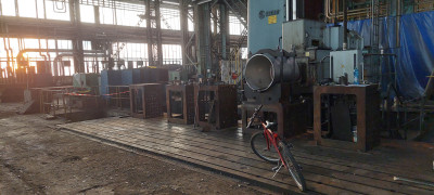

Neviem kam sa dostali, určite nie do šrotu. Foto je ešte v SK.
Problémy boli skôr s vlhkosťou v elektroskriniach, deón hore dva dni predtým, ako som
chcel niečo robiť. Mechanika ok, za 40 rokov boli bez GO, iba Z - ové osi by bolo zrepasovať.
Poslúchali a urobili všetko bezproblémovo.
