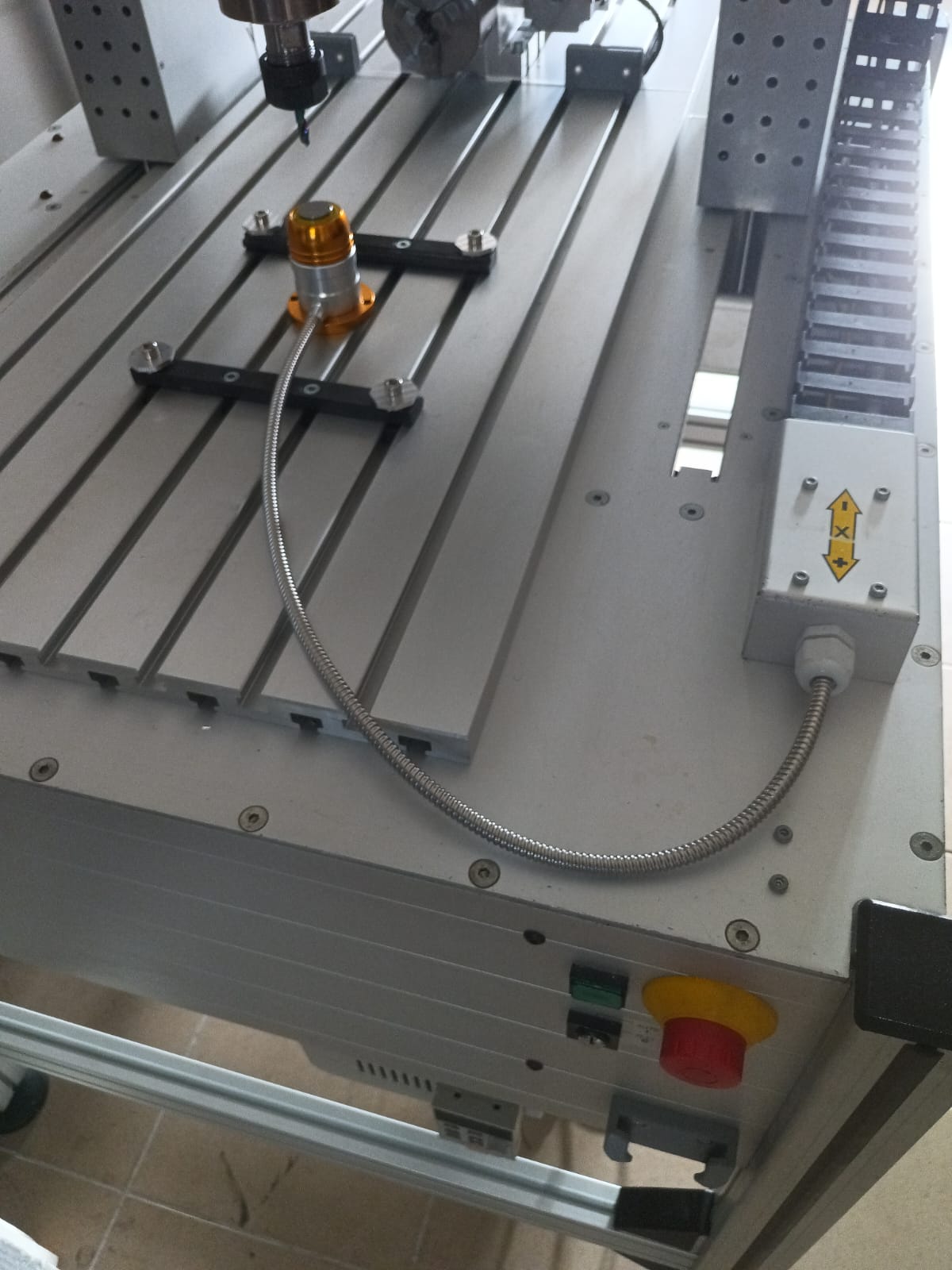

Podarilo sa m najst vstup na probe :D a s Galaad3 to pekne fungujeee

Blahoželám, nech ti robí veľa radosti!
