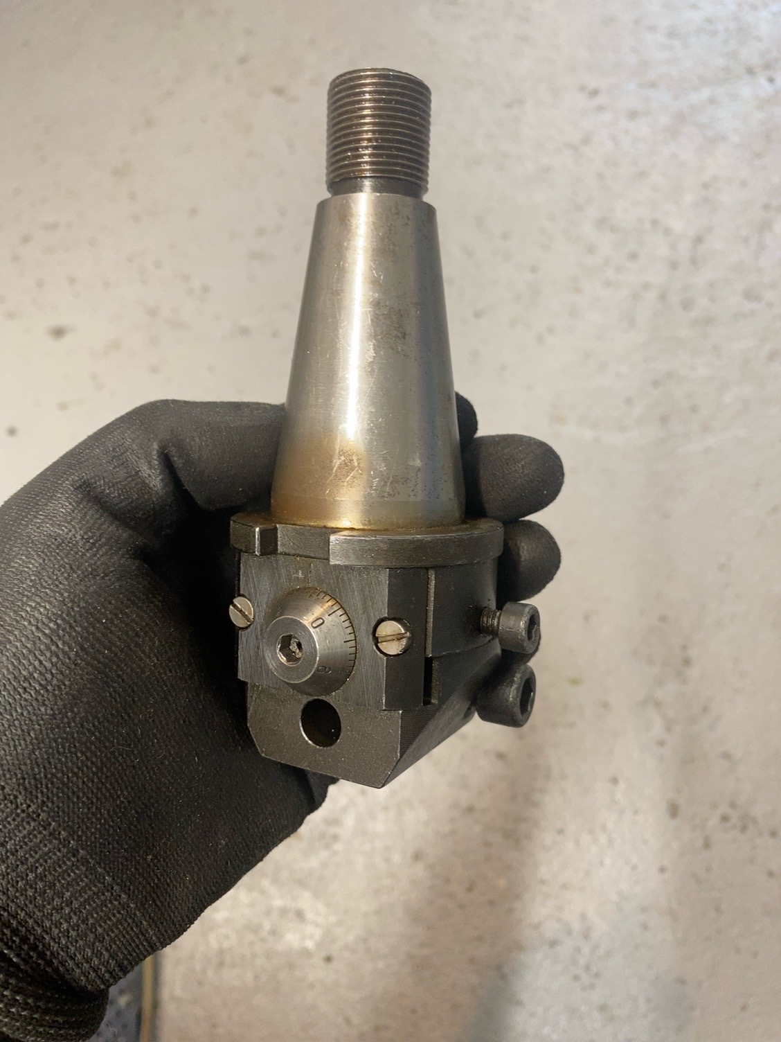

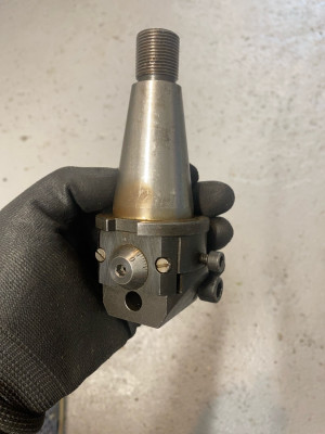

věděl by někdo co je to za vyvrtávací hlavu? Označení bohužel nemá. Kužel ISO40 a vnější upínací závit M22x1,5.
Případně je k prodeji, díky. :)

Jasně, je to hlavička z příslušenství k frézce FN 25.
