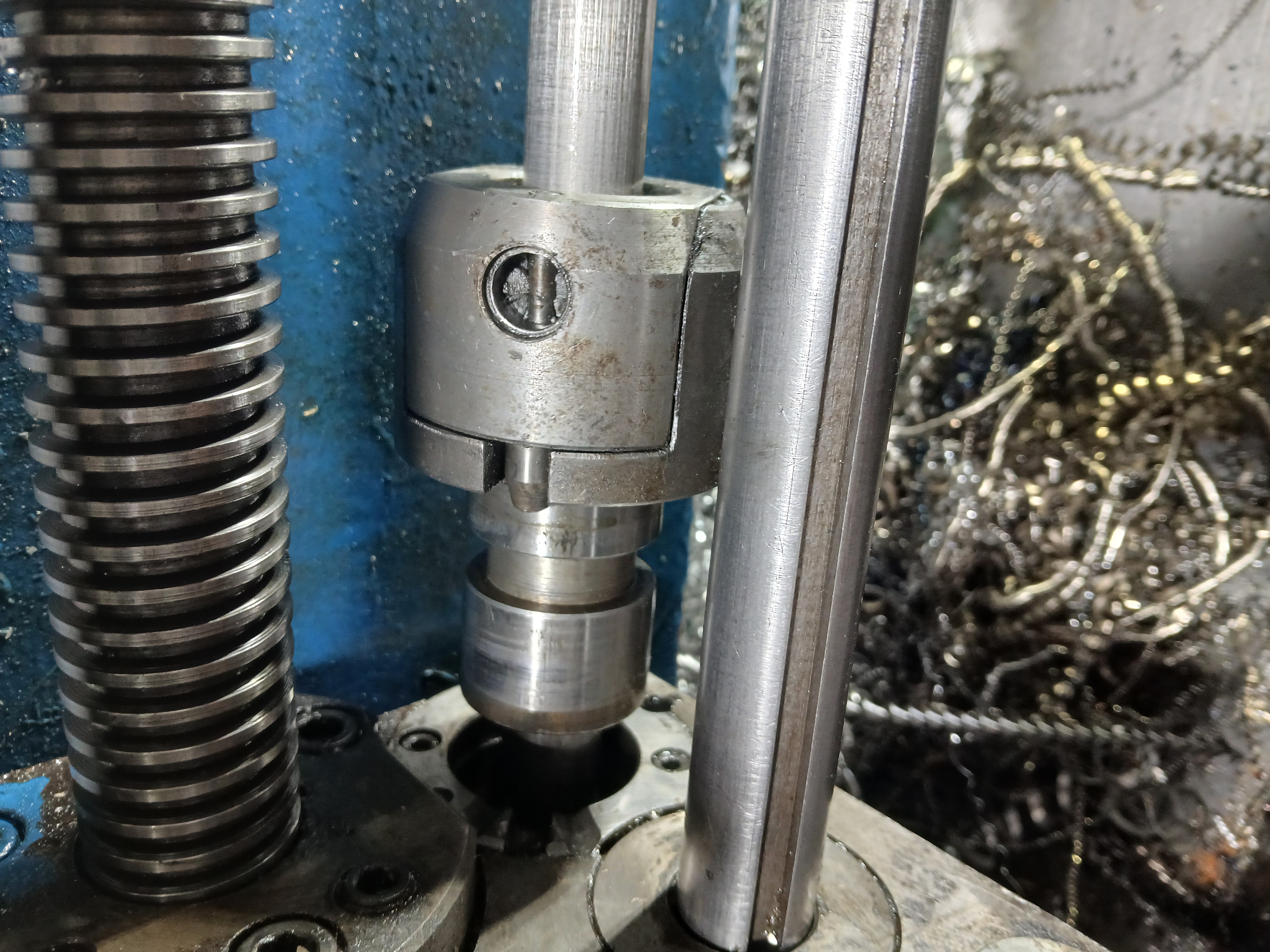

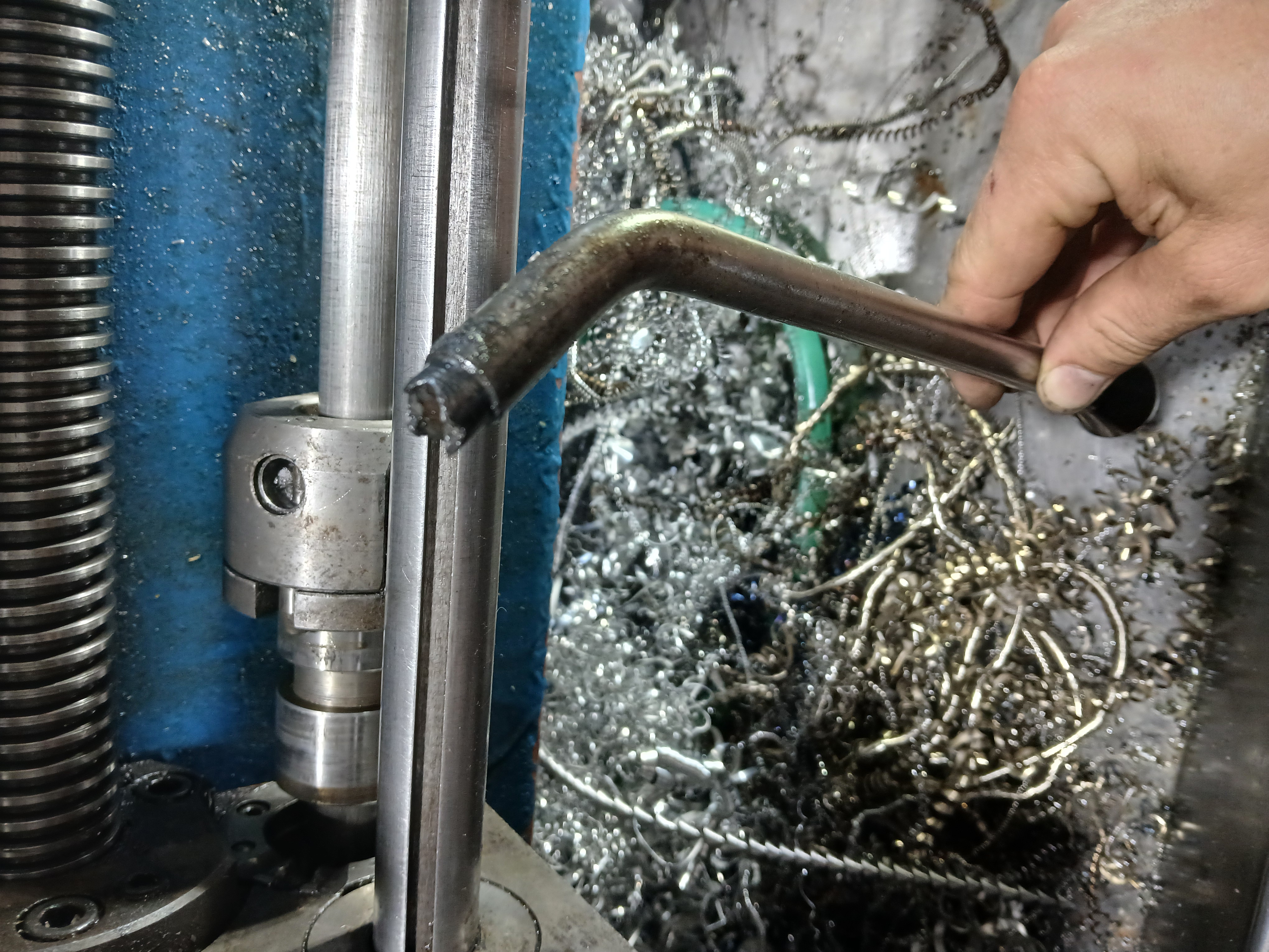

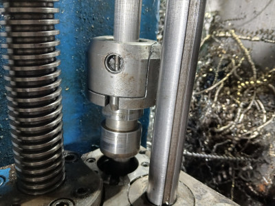

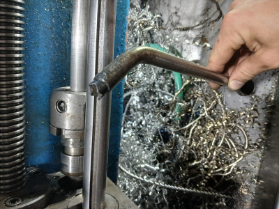

Ahoj všem,
Stal se mi zádrhel, že mi při výrobě spadla zapínací páka vřetena na zem. :D
V uložení kde je svrtaná s kolíčkem praskla.
Jak se ten mechanismus nejjednodušeji sundá ven, abych mohl dát novou páku?
