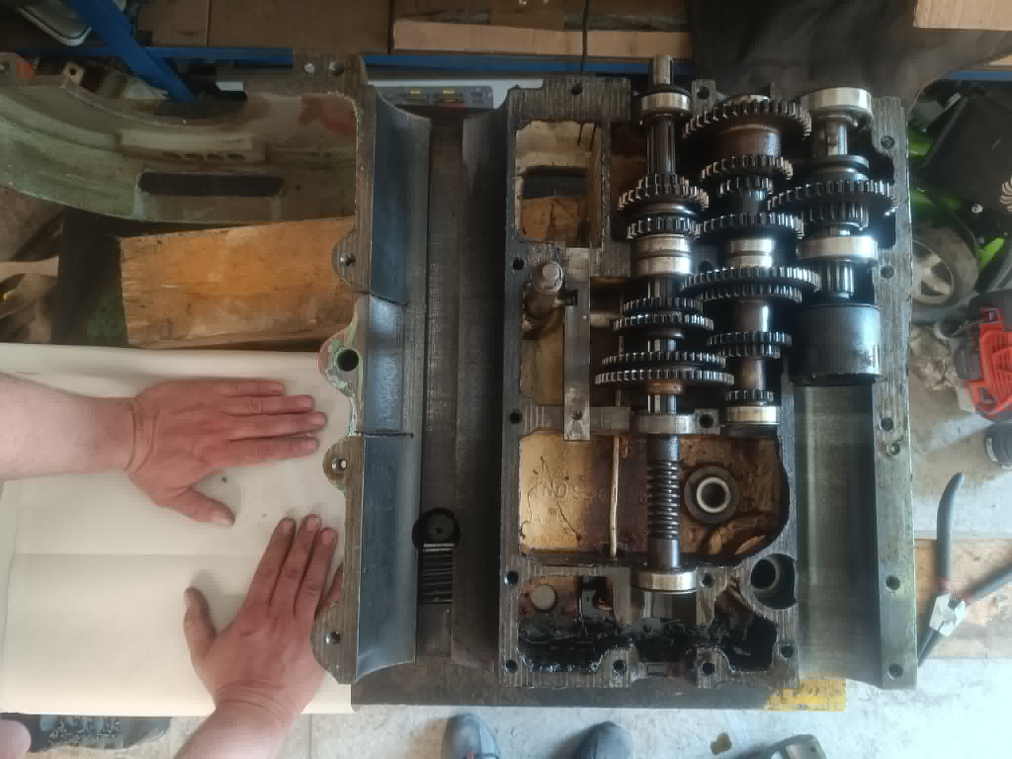

Asi pred mesicem se mi v cerpadle rozpadla klec u loziska tak, ze se jedna z kulicek rozlomila na dve polokoule. Lozisko bylo uplne ponorene v oleji.
Toho lepeni bych se nebal, pokud se pouziva s rozumem, neni s tim vubec zadny problem. Ty anaerobni lepidla pouzivam jen na zajisteni lozisek, u vetsi mezery to nezatuhne. Pouzivam to roky u jednoho z nasich vyrobku kde lozisko do pouzdra vlozim volne rukou a zalepim levnym cinskym lausem podobnym tomuto https://www.ebay.com/itm/HT160-250ml-Fa ... SwVghcvodu Zakaznici si to pochvaluji, loziska pri spatnem mazani tolik nehreji a jdou pri vymene mnohem lip demontovat nez kdyz jsem to lepil nejakym loctitem.
Kratus
Příspěvky: 528
Registrován: 1. 5. 2015, 2:36
Bydliště: Příbram
17. 9. 2019, 5:44
Lepidlo je dobré, ale to vybrání je cca 1,5mm. Tam už lepidlo nepomůže.
Pokud neseženu vyvrtávačku, půjde tam epoxid.
Díky za rady.

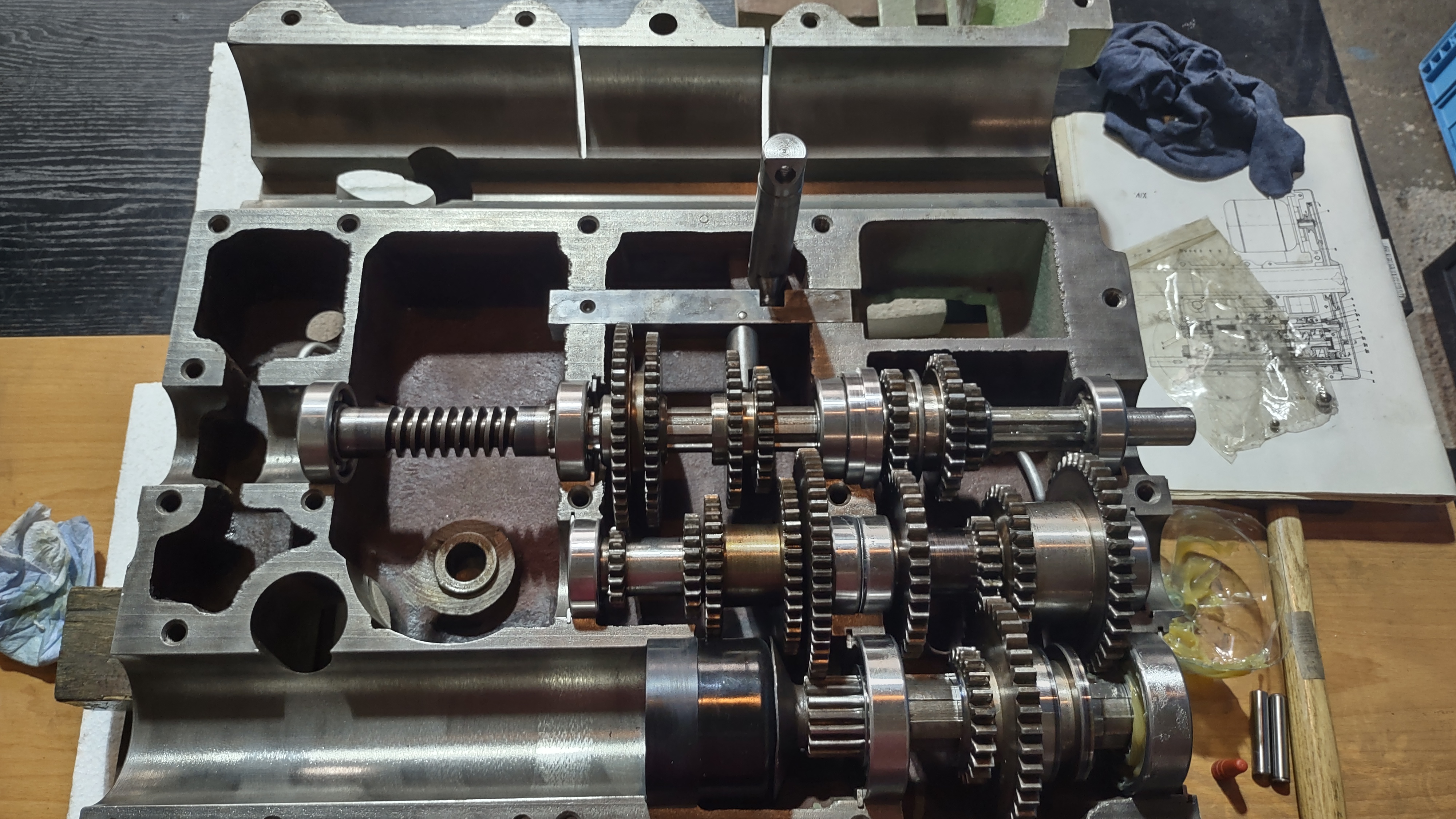

Kratus
Příspěvky: 528
Bydliště: Příbram
30. 6. 2026, 9:03
Vrtačku jsem opravil a zapnul asi 3x, jelikož jsem si mezi tím koupil FNK25 a vrtačku nepoužívám. Asi půjde na prodej.
Uložení ložiska jsem nakonec vyřešil pomocí futra. Obě půlky jsem skolíkoval, sešrouboval a uložení nechal obrobit na horizontce. Nechal vytočit futro a pojistil Loctitem.

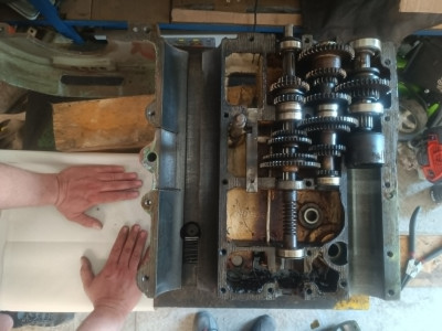

danodpp
Příspěvky: 334
Bydliště: Poprad
1. 7. 2026, 3:39
Super, dik za odpoved...
ja som svoju tiez rozpolil lebo tam boli nejake struzliny
ale tie asi niekto nasypal dnu, lebo vrtacke nic nieje
skoda roboty, tak len vymenim loziska :oops:
danodpp
Příspěvky: 334
Bydliště: Poprad
1. 7. 2026, 7:20
este jedna vec, ty si dal loziska bez krytiek ako original...
ale videl som t u fotky ze davaju s krytkami, tukova napln "celozivotna"
neviem sa rozhodnut co je lepsie :lol:

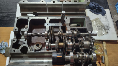

Kratus
Příspěvky: 528
Bydliště: Příbram
1. 7. 2026, 8:40
Já mám horní ložiska krytované shora, ale bez náplně. Měl jsem dát krytované s náplní.
Ostatní bez aby se v nich nedržel bordel.
danodpp
Příspěvky: 334
Bydliště: Poprad
2. 7. 2026, 3:17
Ano ja to tak spravim, horne tri dam s krytkami
ostatne bez krytiek.... pretoze dnes som na to pozeral, a ak by boli v skrini loziska s krytkami, nemal by kadial pretekat olej, tym padom by nebolo dobre mazanie
