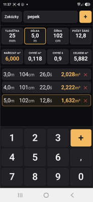

Otázka hodinky nebo dvou, maximálně odpoledne když se budeš učit jak bota komandovat. Celá akce proběhne bez toho aniž bys napsal nebo znal jediné písmeno kódu. Víceméně si vystačíš s ctrl+c, ctrl+v a nějaké drobné konfiguraci cloudu, pokud to má být cloudová aplikace. Předpokládám že algoritmus výpočtu znáš a botovi ho řekneš. Musíš říct hned na začátku chatbotovi že jsi úplně tupý a ať všechno vysvětluje polopatě, nebude používat termíny jimž nerozumíš. Následně mu důkladně popíšeš co má apka dělat a požádáš ho důrazně a několikrát jestli je mu vše jasné, nepotřebuje něco doplnit případně co by navrhoval vylepšit nebo přidat. Až budeš s popisem aplikace spokojený, nahraj mu nějaký screenshot nebo stránku jejíž design se ti líbí a řekni ať to udělá v tomto stylu, případně mu popiš jak by sis barvičky apod. představolal. Na mobil doporučuji černé pozadí a bílý text, něco jako na obrázku kde je moje jednoduchá webová apka na počítání desek v terénu. A až následně řekni ať vygeneruje kód.
Ten nehraješ na cloud (botem si necháš vysvětlit co a jak) a otevřeš ve webovém prohlížeči. Musíš vše naprosto důkladně otestovat, AI dělá takový druh chyb jež by člověk nikdy neudělal, takže mu řekneš co nefunguje a co má opravit. Nepiš mu toho moc najednou, mívá tendenci pak něco vynechávat nebo fláknout. Piš mu to v bodech, líp se mu v tom orientuje a on pak ví o čem mluvíš, po opravě opět zkopči na cloud a napiš mu bod1) OK, bod 2) uprav tak a tak atd...
Taky není špatné mu říct, aby každou upravenou verzi očísloval, někdy se stane že zmrví něco co fungovalo a je rychlejší se vrátit k předešlé verzi než se s ním handrkovat o úpravě stávající verze na které se občas zacyklí v vymýšlí hovadiny. Až budeš mít po funkční stránce vše OK, soustřeď se na design. Boti mívají tendenci používat všude příliš široké fonty, nechávat kolem rámečků spoustu volného místa apod. U mobilu budeš bojovat s každým milimetrem plochy, takže ho dokopej k tomu aby prvky uspořádal nějak úsporněji. Pokud budeš dělat i verzi pro PC, doporučuji udělat úplně jinou stránku, řekni mu ať vytvoří funkčně to samé pro PC a uprav stejně jako mobilní verzi. Chyb už by tam nemělo být tolik, jen došolícháš design. Přece jen mobil a PC jsou dost odlišné zařízení co se týče ovládání, pro efektivní práci je určitě lepší přistupovat ke stejné databázi z odlišných rozhraní. Následně není do věci nahrát kod do jiného chatbota a říct mu ať ho zkontroluje, omrkne bezpečnostní chyby apod. Nemusíš tomu příliš rozumět, stačí když to co se mu nezdálo zkopčíš do bota který vyvíjel apku a zeptáš se ho jestli je to skutečný problém a případně ať ho vyřeší
Osobně se tím neživím, určitě by ti to někdo popsal líp, ale tohle jsou mé základní postřehy z práce s AI na které bys časem taky přišel. Momentálně nejlepší výsledky dává claude, ale má dost málo free tokenů a když dojdou, musíš počkat 5 hodin než se ti obnoví, případně si zaplatit vyšší tarif když spěcháš. Lepší je pracovat přes víkend v době kdy je v US noc, pak vydrží pracovat delší dobu. Ale takovou jednoduchou věc by nejspíš zvládl i čínský deepseek, jež jede zdarma pořád.
edit: než se do toho pustíš, zadej do chatbota svůj požadavek s tím, ať ti najde aplikaci již už někdo vytvořil a vyzkoušej jestli ti nebude vyhovovat. Ušetříš si tak případně spoustu času. Zrovna na tohle mi jich několik našel, ale nevím co přesně potřebuješ a co ty apky umí, takže si to musíš projít sám.
