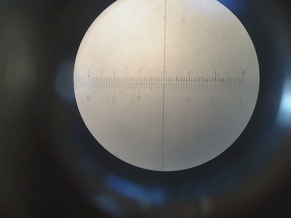

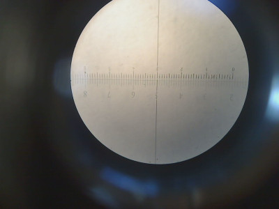

8. 7. 2026, 2:30
takže takto
vypadá ten pohled do té brinellovské (obecně přikládací měřící lupy) od meopty 66201 ( https://www.bazos.cz/img/1/568/220429568.jpg ) .
snímá se to extra blbě - nakonec je to "vyfocené" webkamerou logitech, tu jsem musel k tomu nějak provizorně dobastlit pomocí oboustranky, pastelíny a nadávek - protože zaostřit ty tři věci najednou, to je katastrofa, navíc to dělá odlesky, odrazy a přesvětlený flek uprostřed.
Horní měřítko je to viditelné v okuláru tý meopty, to dolní je přesný kalibrační rozměrový etalon udělaný litografií na skle (tzn. stejně jako jsou třeba udělaný pravítka pro odměřování) - na něm je ta meopta postavená - je vidět, že to i na to jak je ten kukr jednoduchý, rozměrově celkem sedí.
Zbytek - to co je vidět v těch bruskách - jak je to navržený - se pokusím sejmout asi zítra (dneska není čas).
