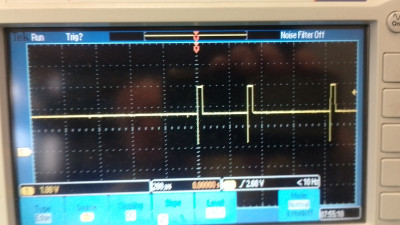

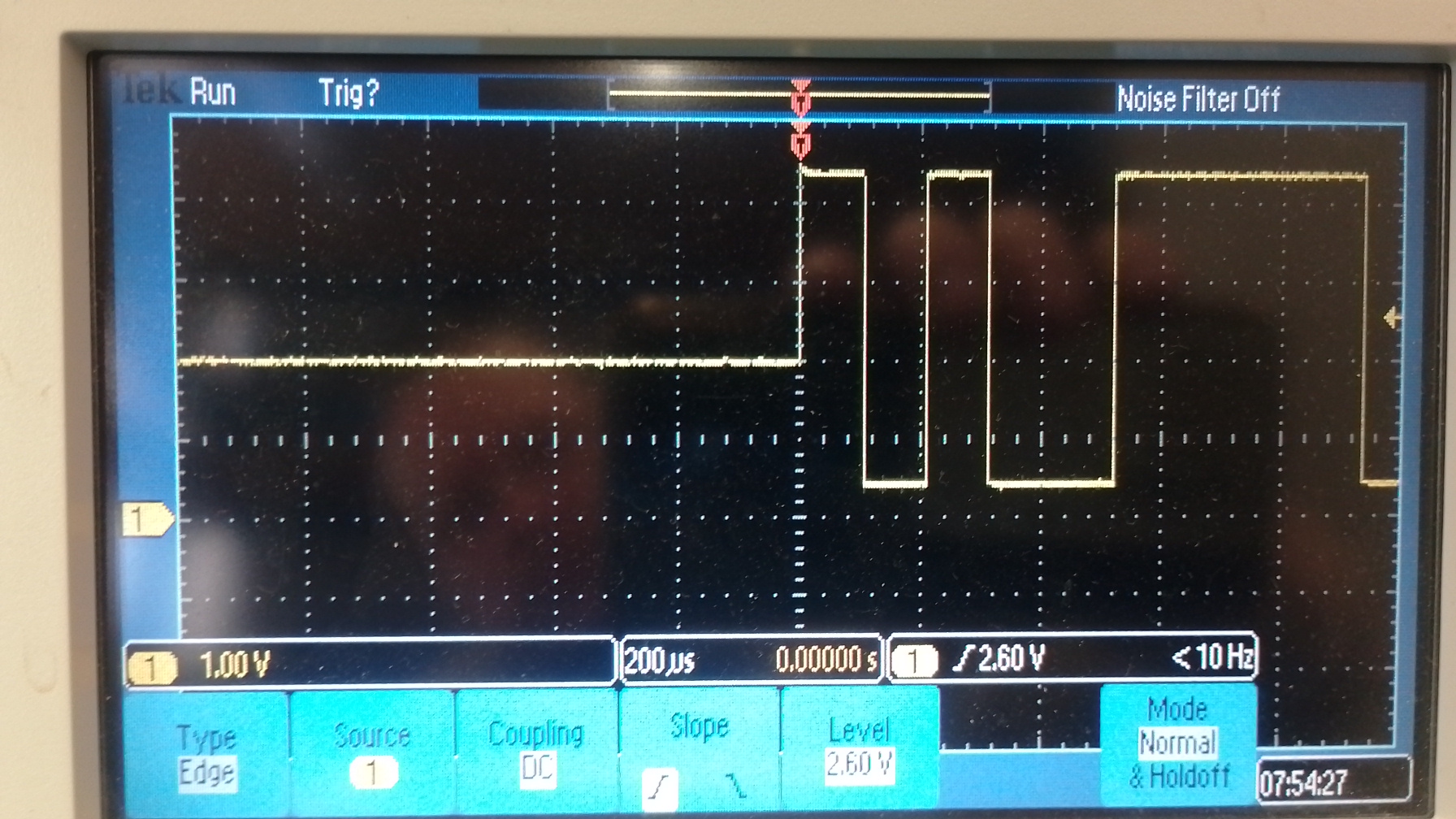

Zdravím pánové,

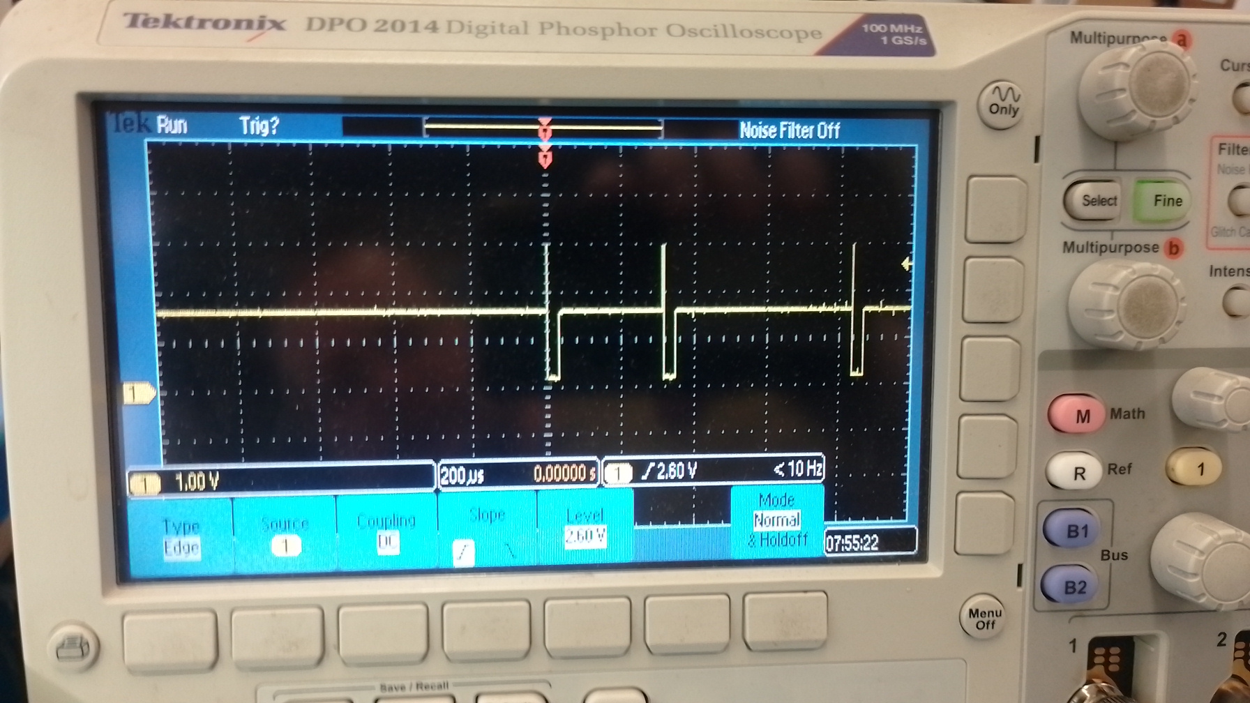

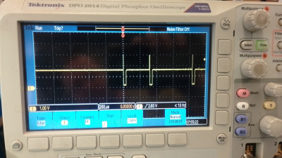

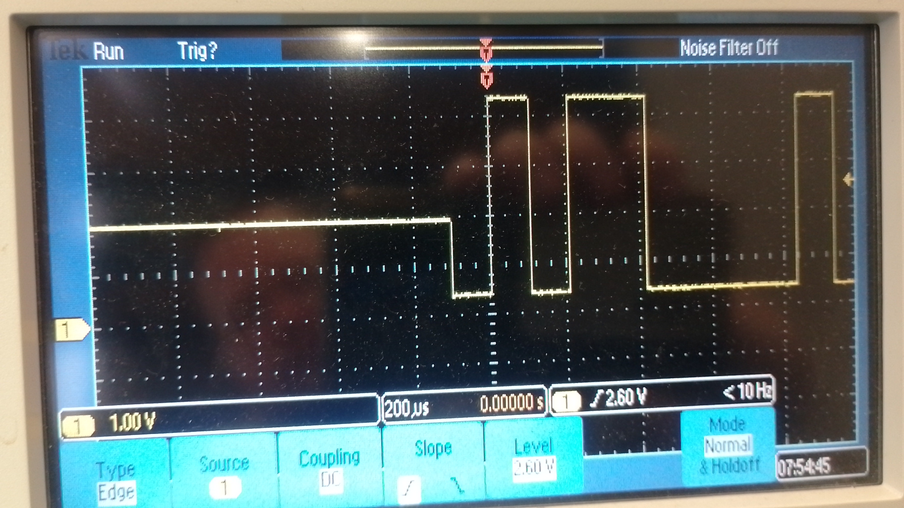

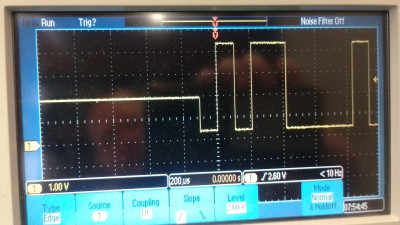

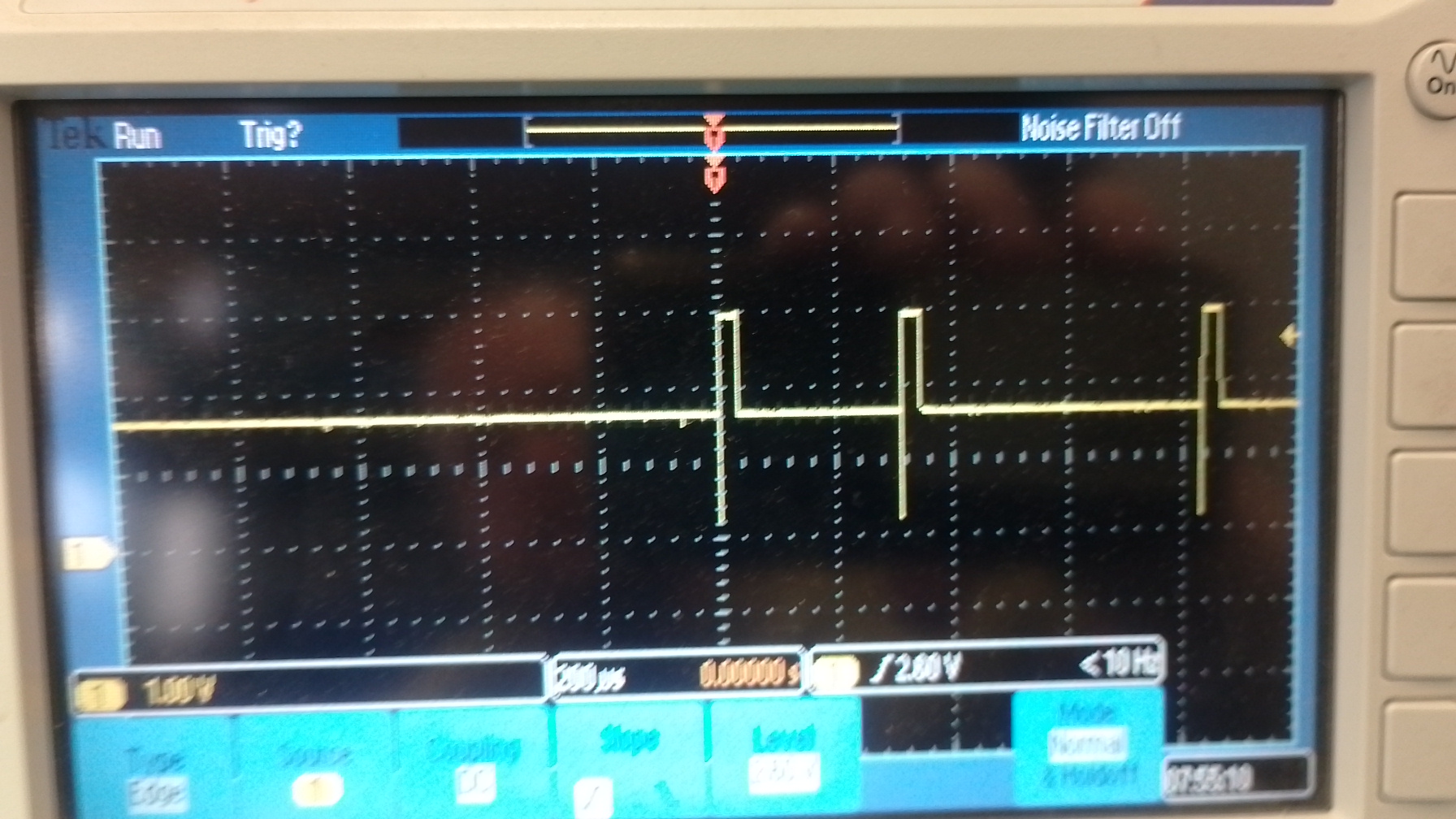

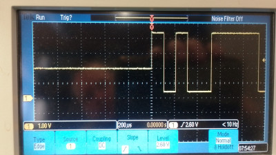

nemáte někdo tip na funkční levný převodník který zvládne 115200Bd s automatickým přepínáním směru?
Už jsem zkoušel dva různé typy a pořad to nefunguje jak má, komunikace nemá validní úrovně.
Jediné co mi funguje je nějaký levný USB převodník s Aliku.
Vůbec jsem nečekal že budu řešit převodník :?:
Pro zajímavost dam průběhy jak to vypadá s tím USB převodníkem a tím 232kovým

Díky ale já nechci používat USB/RS485, mam na svém průmyslovém PC 6 COM portu, no stačí mi používat 3, jeden pro MODBUS tenzometr, druhy pro MODBUS stepper driver, a třetí pro MODBUS rozšiřující desku.
Potřebuji rychle komunikovat proto to nemám na jedné lince a držím to takto odděleně, pro ten krokáč bych chtěl mít ten převodník ideálně izolovaný. RS232 -> RS485
Předpokládal jsem že zkrátka něco koupím a bude to běhat, nevidím v tom žádnou vědu.
Toto je ten zázrak co mám zrovna na stole:
https://www.waveshare.com/rs232-to-rs485-422.htm
Tak nevím jestli je to vada konkrétního kusu, nebo je problém ve mě :lol:
Měl jsem ještě jiny převodník a tam to taky nechodilo dobře, jediný převodník co mi chodí je USB

Po dlouhodobém testování jsem použil tyto levné převodníky, makají bez chyby
https://rpishop.cz/datove-redukce/5767- ... 485-b.html
