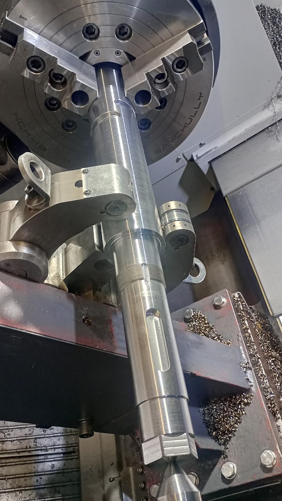

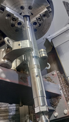

Prebrusenie primerneho valca z nemagnetickej nereze.

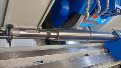

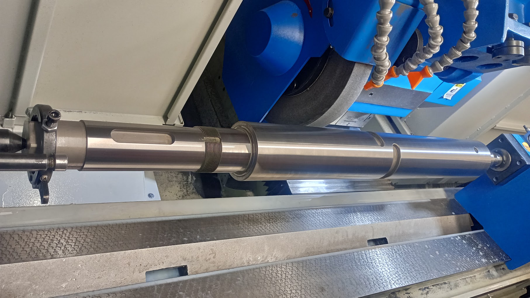

Brúsenie a následne honovanie otvoru D70 na celkovú dĺžku 235mm

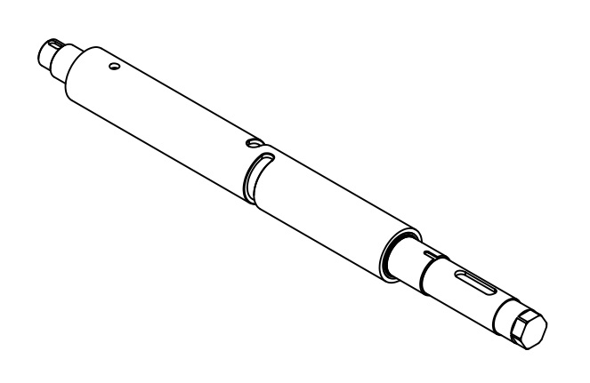

Vretená z 14220 + plynová nitridácia 60HRC
