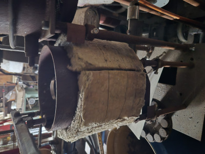

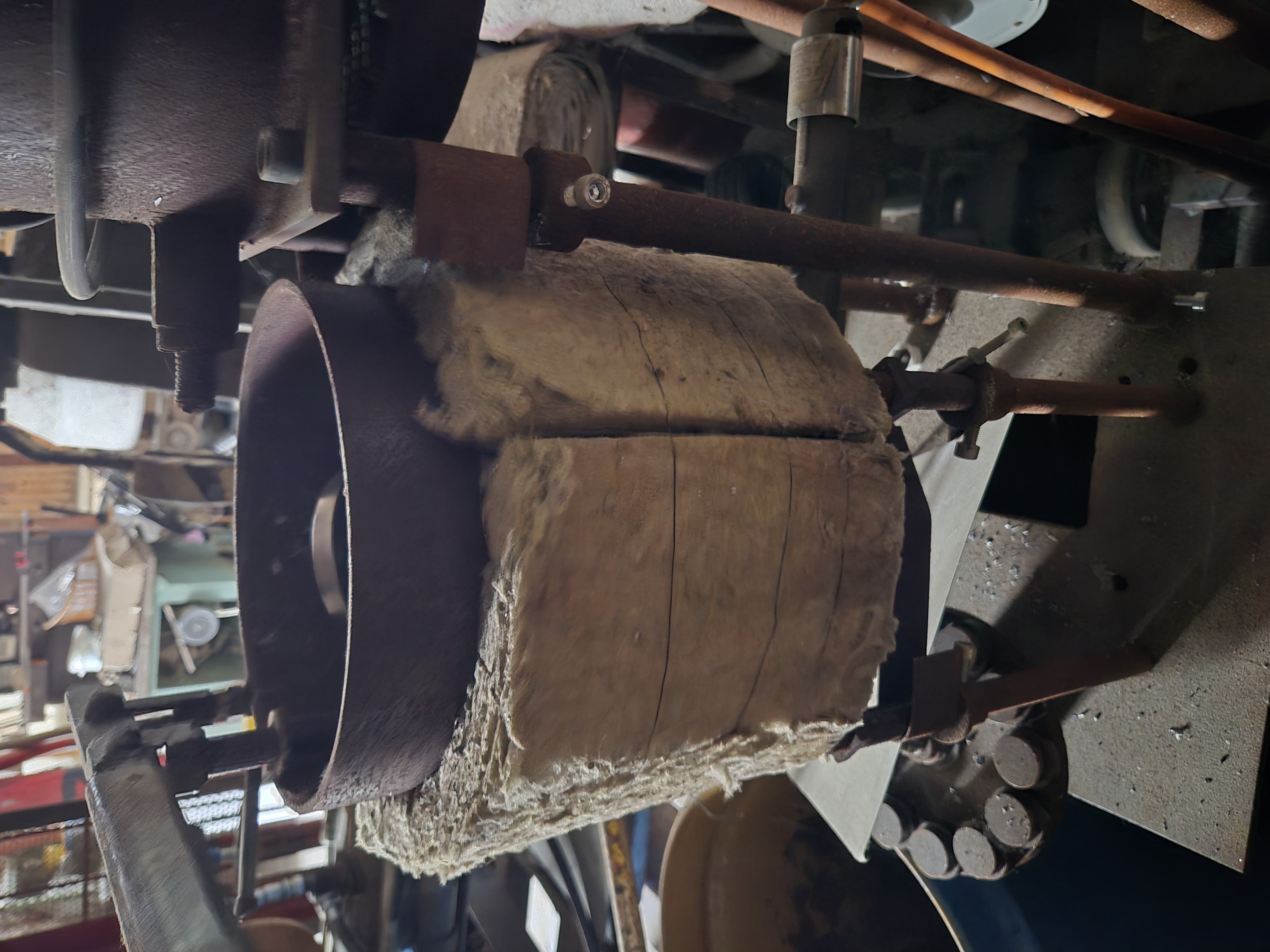

Zdravím.

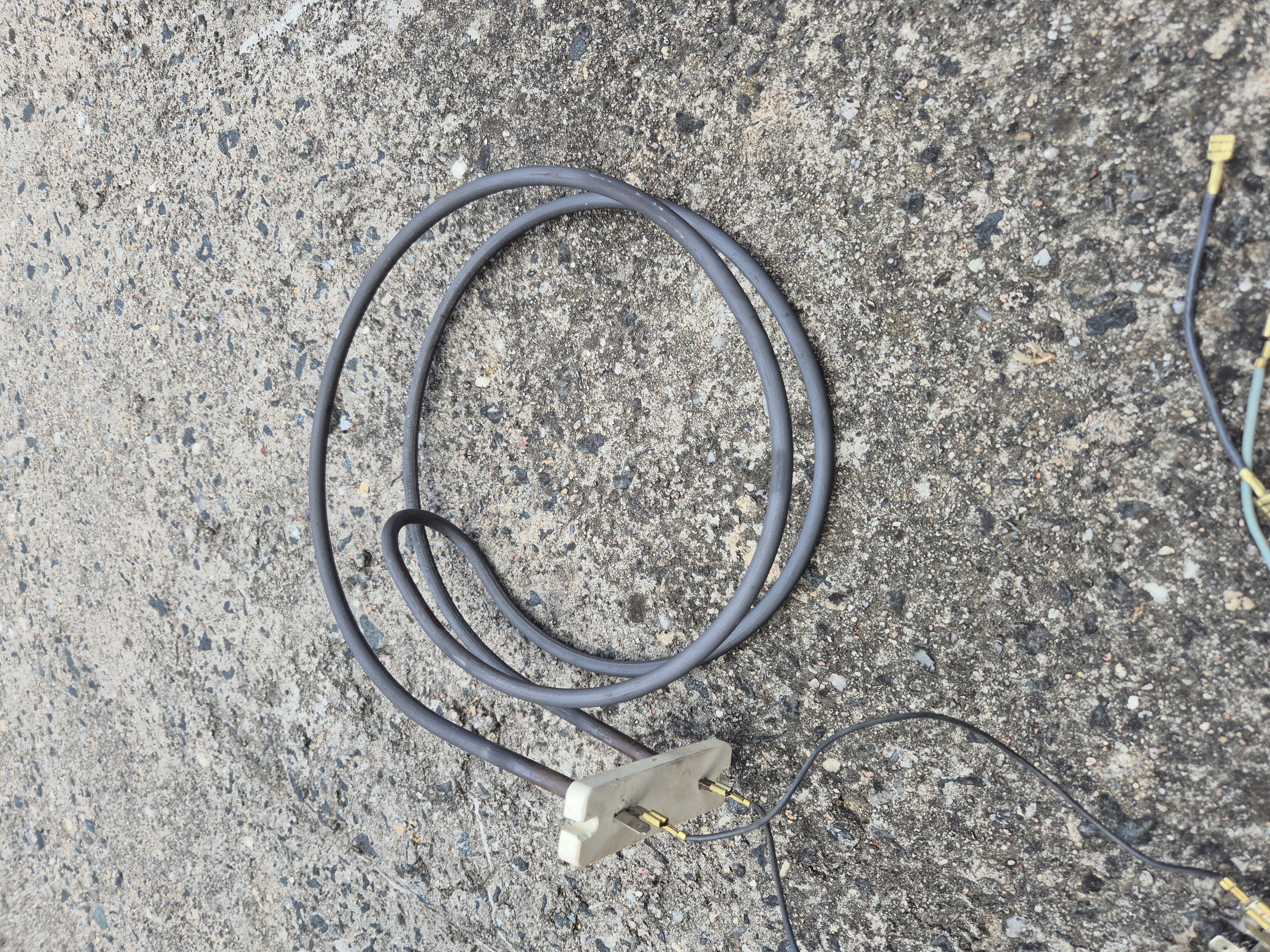

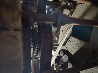

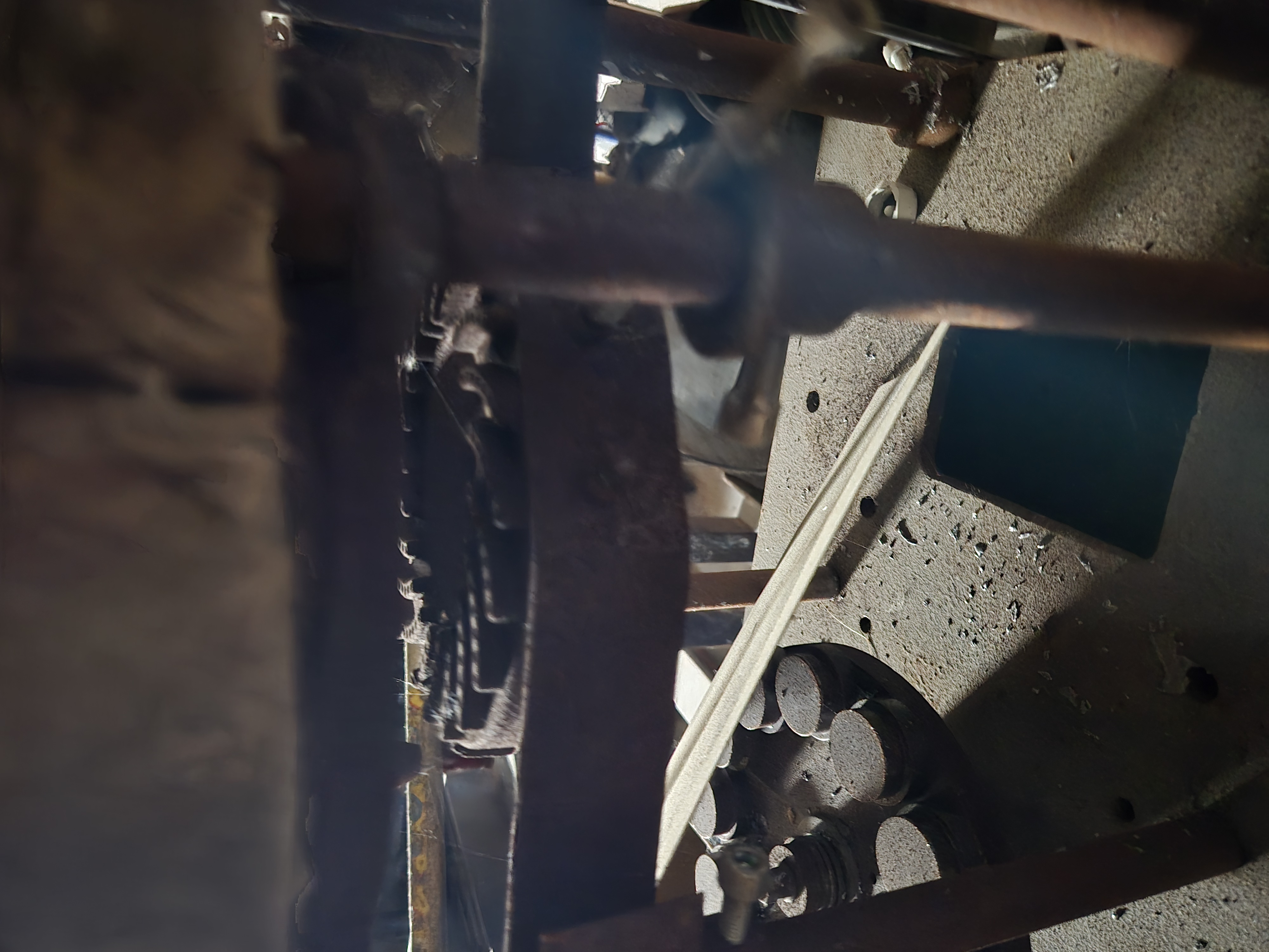

Mám tavící pícku na olovo se spodním ohřevem pb horákem. Přesto, že má hořák deklarovaných 7 kW výkonu, je prvotní roztavení poměrně zdlouhavý proces. Další problém je v chladnutí horní části. Udělá se kruh tuhého Pb podle stěny.

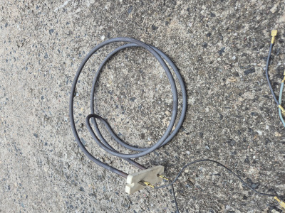

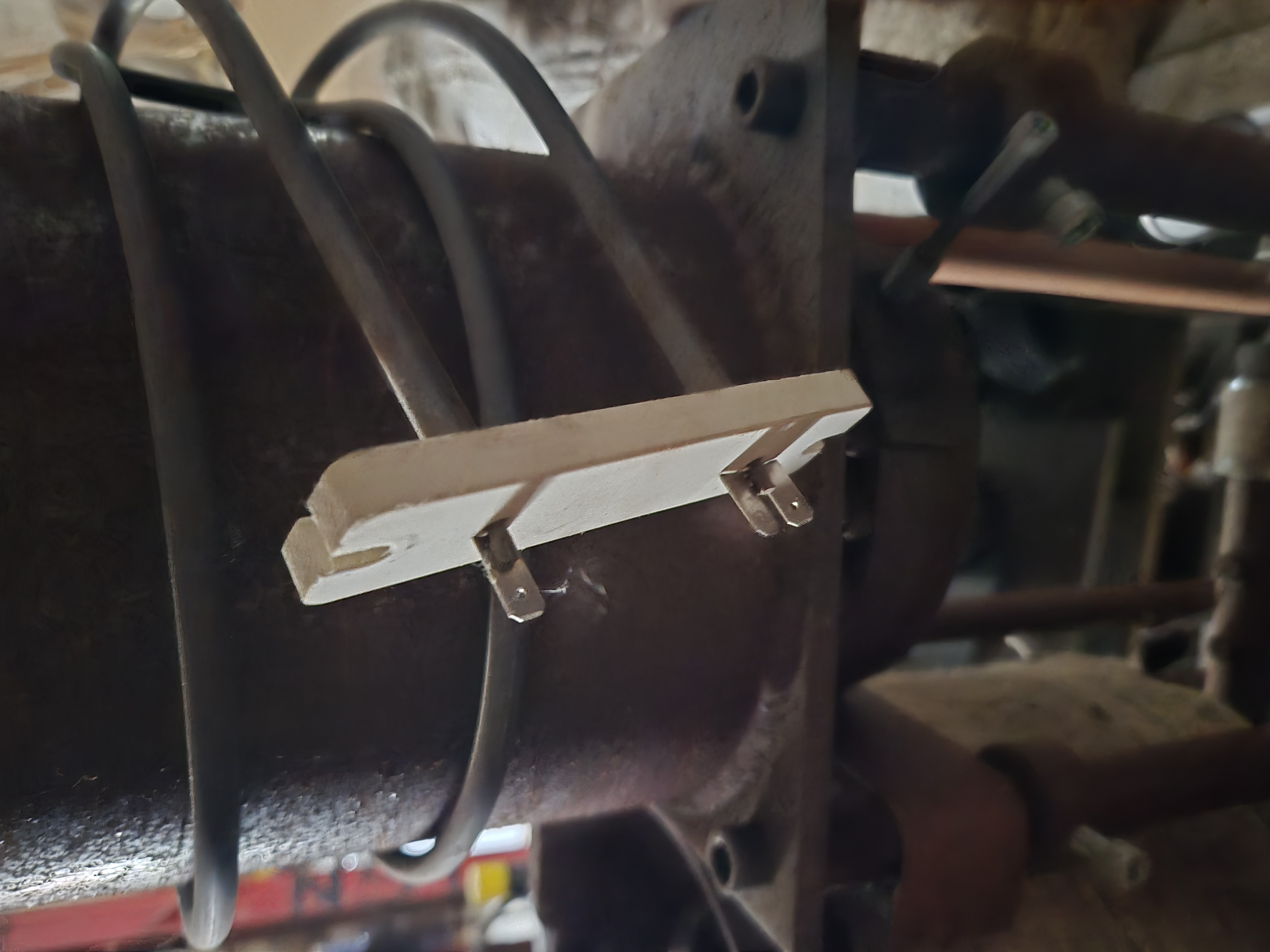

Rád bych to vyřešil doplněním elektrické topné spirály na plášť. Mám tu asi 4 ks ze starých akumulaček, které vyjdou obtočit kolem pícky.
Nevím ale, jak si poradit s řízením teploty a s bezpečným přívodem elektřiny v takto rozpáleném místě.
Děkuji předem za případné rady a varování.

Prívod sa štandardne rieši tak, že odporový drôt sa na konci vyhrevného telesa preloží na dostatočnej dĺžke napr. 3x a skrúti do copu na ktorý sa natiahnu keramické gorálky. Existujú aj žiaruvzdorné "bužírky" zo sklenenej tkaniny, ale na tento účel budú podľa mňa gorálky lepšie. Samotné spojenie s prívodom sa urobí buď porcelánovou svorkovnicou alebo lisovaným spojom. Prívodný vodič použi v silikónovej izolácií . Ako regulátor by som použil nejaký lacný PID regulátor s vhodným čidlom, trebárs REX-100 a termočlánok typ K do 800 stupňov (pozor, existujú rôzne typy s rôznou teplotnou odolnosťou). Na pripadnú tepelnú izoláciu sa používa taká ohňovzdorná vata pre kachliarov.
Našiel som aj takéto slušne vyzerajúce termostaty:
https://pelek.eu/products/mikroprocesor ... gLo3PD_BwE
Ešte zober do úvahy, že staré, už použité špirály bývajú krehké a pri ohýbaní a stáčaní drôt ľahko praská a láme sa.

Pícka je tovární, nebo vlastní konstrukce? Může být mnoho příčin, od masivní energeticky žravé izolace jako jsou šamotové cihly, až po nevhodné proudění spalin v peci. Jinak nepíšeš na kolik kilo olova to je. na olovo bych použil něco jako je kuchyňský vařič co se mu říká stolička, nebo hořáky co se používají na pánve wok.

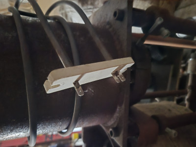

Před prvním ohřátím jde ohnout skoro každá spirála ,pak po prvním ohřátí je to problém .
Test spirály dopadl dobře.
1 spirála má 220V 1333W, mám celkem 6 ks . Bude stačit 1 jako pomoc k tomu plynu, nebo mám dát raději 2. Mám je rozdělit každou na 1 fázi, nebo můžu obě na 1.

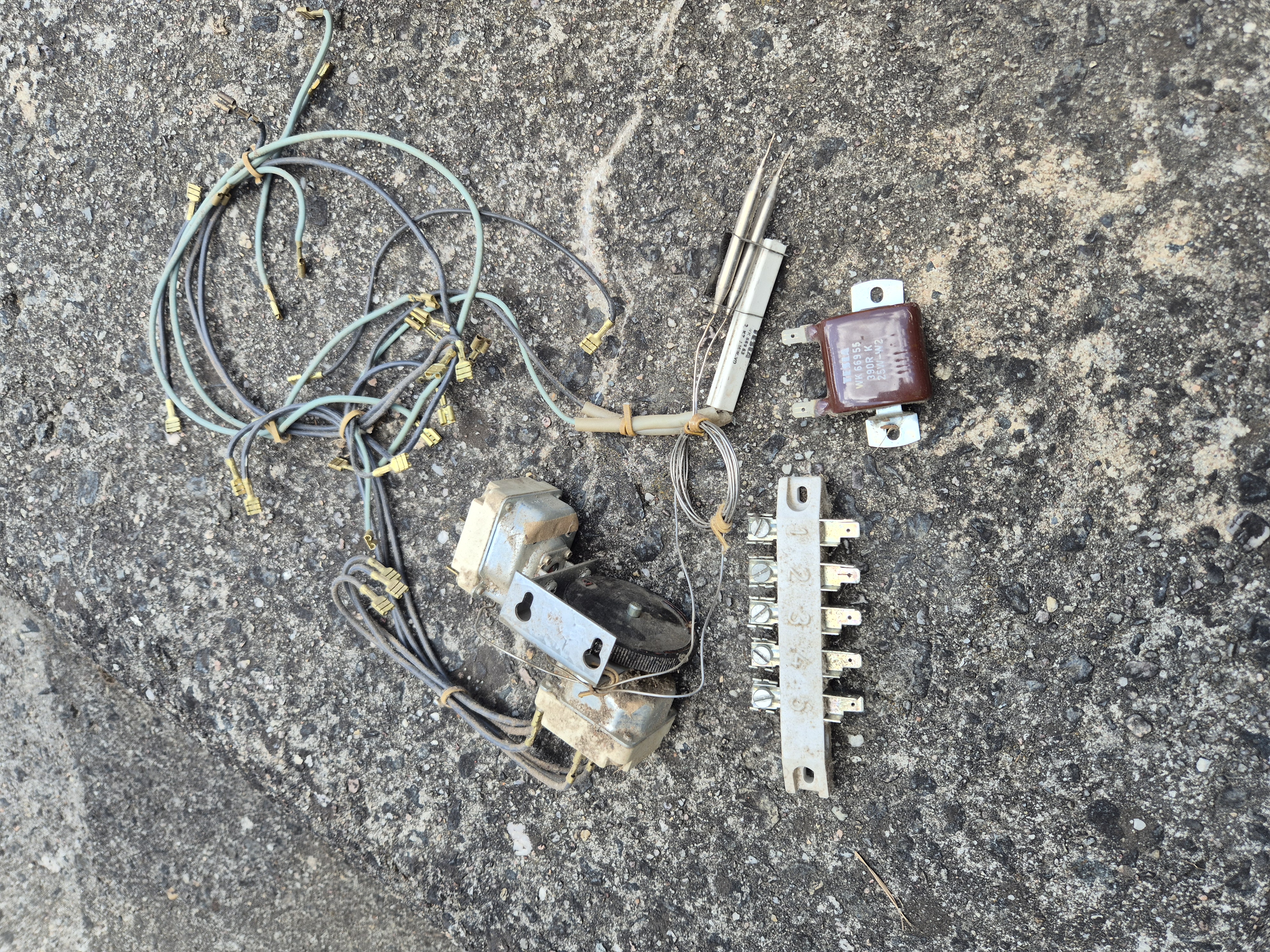

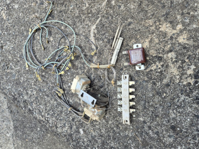

Našel jsem i termostat z těch akumulaček.
