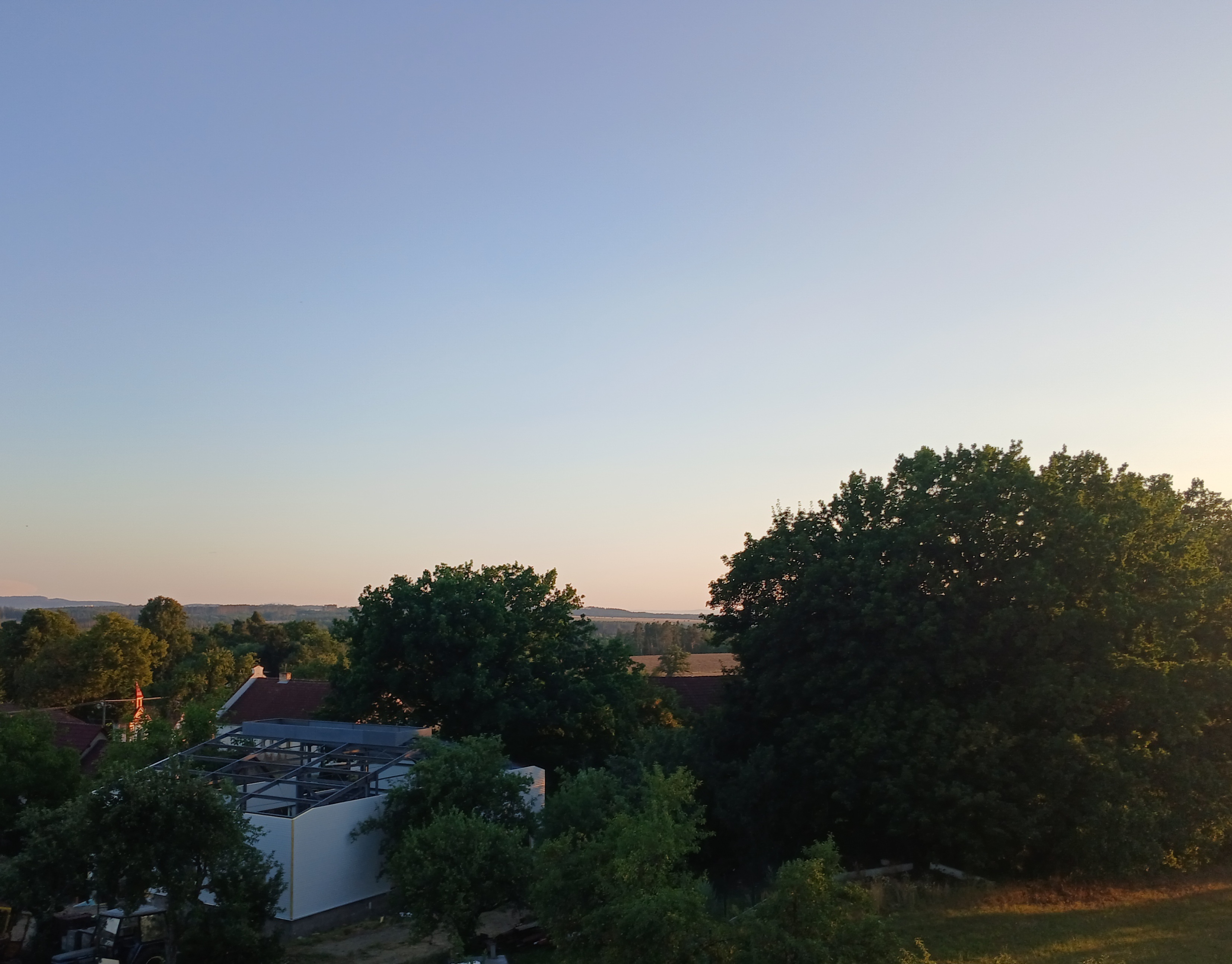

Tak jeřáb je doma, opláštění uz par dni komplet a ted jsem dotunil vidle na stresni panely
. Do toho ta sranda na harvestor John Deere. Chteli to na fest, je to na fest
Naposledy upravil(a) stanik84 dne 7. 8. 2026, 3:50, celkem upraveno 1 x.
Díky, ještě asi 11 panelů a asi 200 TEXů a je to komplet. Dneska uz to bylo dobrý, že se trochu schladilo. Když jsem byl na plošině v 38 stupních, to byl masakr. Ty panely v 9 metrech se pěkně i tak teplem prohýbají. Horní strana je rozpálená a ta 120 PIR uz celkem slušně izoluje, tak jsou treba 20 mm do luku.
Pak vytáhnu céóčko a svařím světlík. To je podle tohodle čajíček.
Asi dvě miliardy telefonátů a jako vždycky půlka lidí výmluvy atd. Tak to skončilo u starých dobrých známých. Takže kamarádovi co půjčil jeřáb zase něco na oplátku já - brousím mu celkem hlavy na motory a ted treba ten paralelogram na toho John Deera. Druhej potrebuje taky strechu, tak za mesic par dni u nej. A na ostatní kašlu

Pěkné !
Vidím dobře přípravu na portálový jeřáb ?
Na tých priehradových nosnikoch sa mi niečo staticky nepozdáva…
Zakladom spravneho prenosu síl je že vsetky neutralne osi priečnych a diagonalnych prvkov sa musia stretavat v jednom bode. A ten bod musí ležat na neutrálnej osi pozdľžneho prvku. A to platí aj pri zavetrovaní.
Na tých zvislých priehradovkách sa zdá že ten bod na lavej strane leží mimo toho pozdľžneho zvisleho prvku. Ak je to tak, konstrukcia je staticky neurčitá a neprenesie navrhovane zataženie. Skontroluj si to pre istotu.
