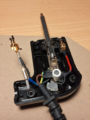

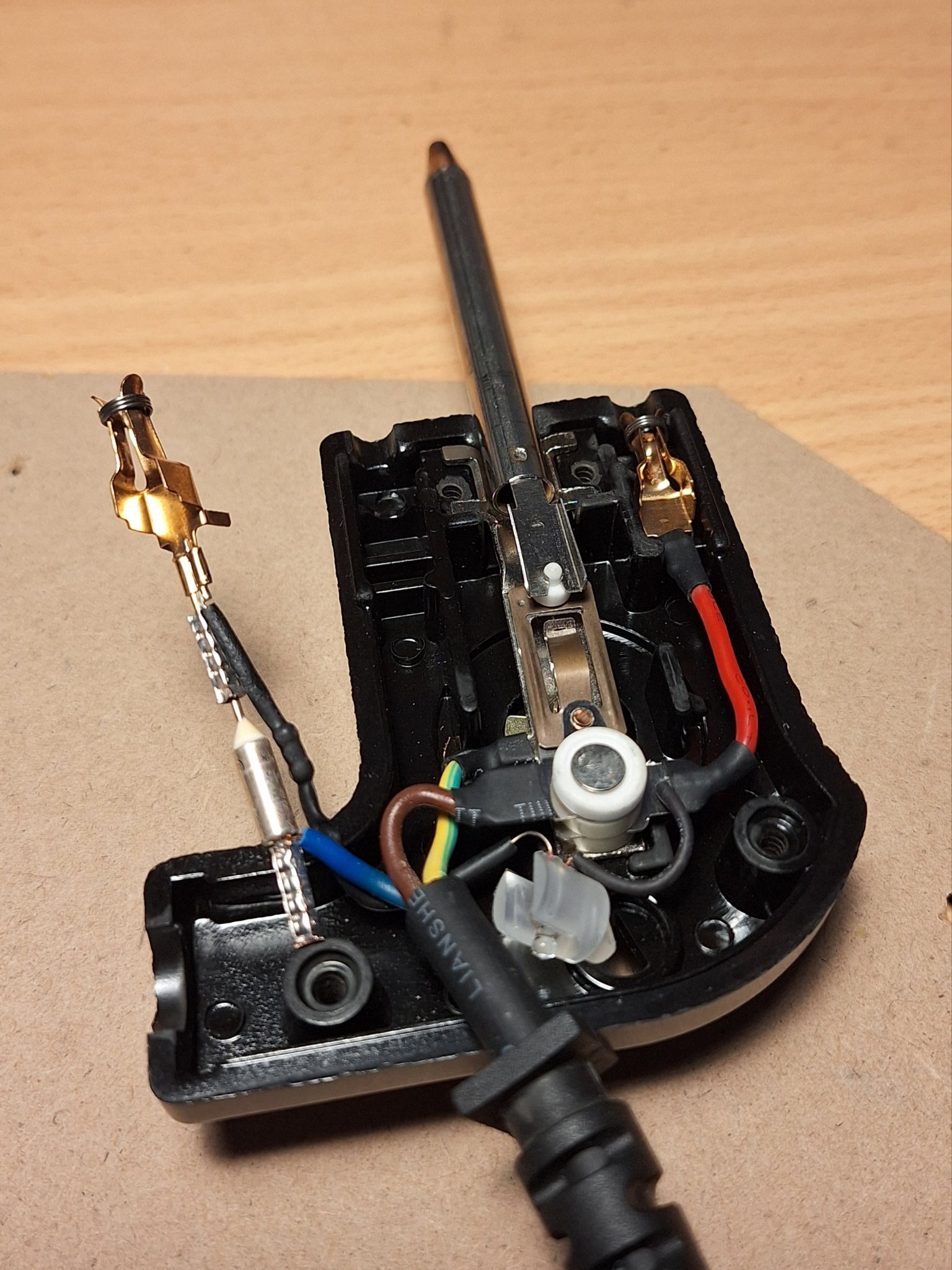

Jestlipak přijdete na to, kde jsem udělal při výměně této tepelné pojistky (Tf 84°C) ale opravdu hloupou chybu? :lol: T.
pavel6
Příspěvky: 371
Registrován: 4. 1. 2017, 1:59
Bydliště: Benešov
31. 7. 2026, 6:58
Já vím.
lapa
medaile za lepsi forum
Příspěvky: 3132
Registrován: 6. 5. 2009, 7:18
1. 8. 2026, 9:17
No pokud je tepelna pojistka to, co si myslim na tom obrazku, tak chranit ji proti teplu je dobry napad :).
Alespon neumre pri plneni sveho zivotniho poslani :).
A my nechceme zadne zbytecne smrti ... :lol:
Příspěvky: 9629
1. 8. 2026, 9:38

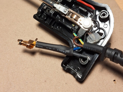

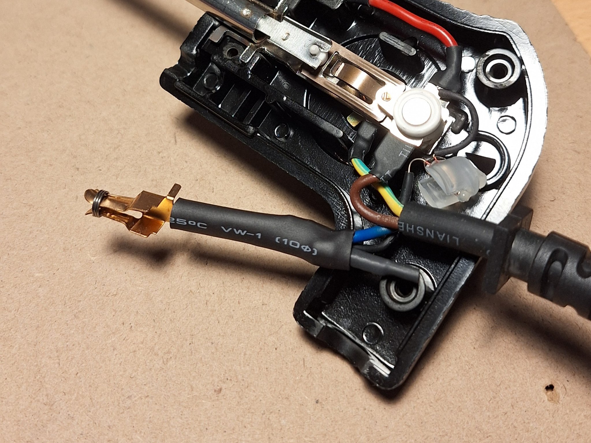

Ona už je po smrti, musím jí opět vyměnit, odkrágloval jsem jí horkovzduškou při smršťování těch bužírek :roll: Na mou chabou obhajobu: smšťovačka tam v originálu byla, ale oni jí asi prohřívali nějak sofistikovaněji (docela by mě zajímalo jak, originální pojistka měla Tf dokonce ještě menší, 77°C).

Originální bužírka
Originální bužírka
pavel6 píše: 31. 7. 2026, 6:58Já vím.
Bylo to ono? :)

1. 8. 2026, 2:12
Jasně! Nebyl to složitý rébus...Nadělávám větší pitomosti.....

A z jakýho důvodu musí bejt zasmrštěná? Normálně bych jí tam natáh a nechal tak jak je a ať se klidně smrští sama pracovním teplem nebo ať si dělá co chce...

Udělal jsem, jak radíš. Asi rozumný kompromis 👍
Zdá se vám zakončení té sondy termostatu v pohodě? Pokud by to blblo, je možné, že se pojistka brzo rozloučí zase (mimochodem ta originální odešla po cca 14 dnech používání, akorát už mimo záruku).

Jiří M
Příspěvky: 111
Registrován: 13. 3. 2024, 7:52
3. 8. 2026, 2:51
Tahle pojistka hlídá proud a kvalitu kontaktů. Pokud jsou nekvalitní, produkují teplo a to se přenese po vodiči do pojistky a spálí jí. Je to ochrana před požárem.
Takže není od věci, kontakty vyčistit a přišponovat, aby se minimalizoval přechodový odpor.
