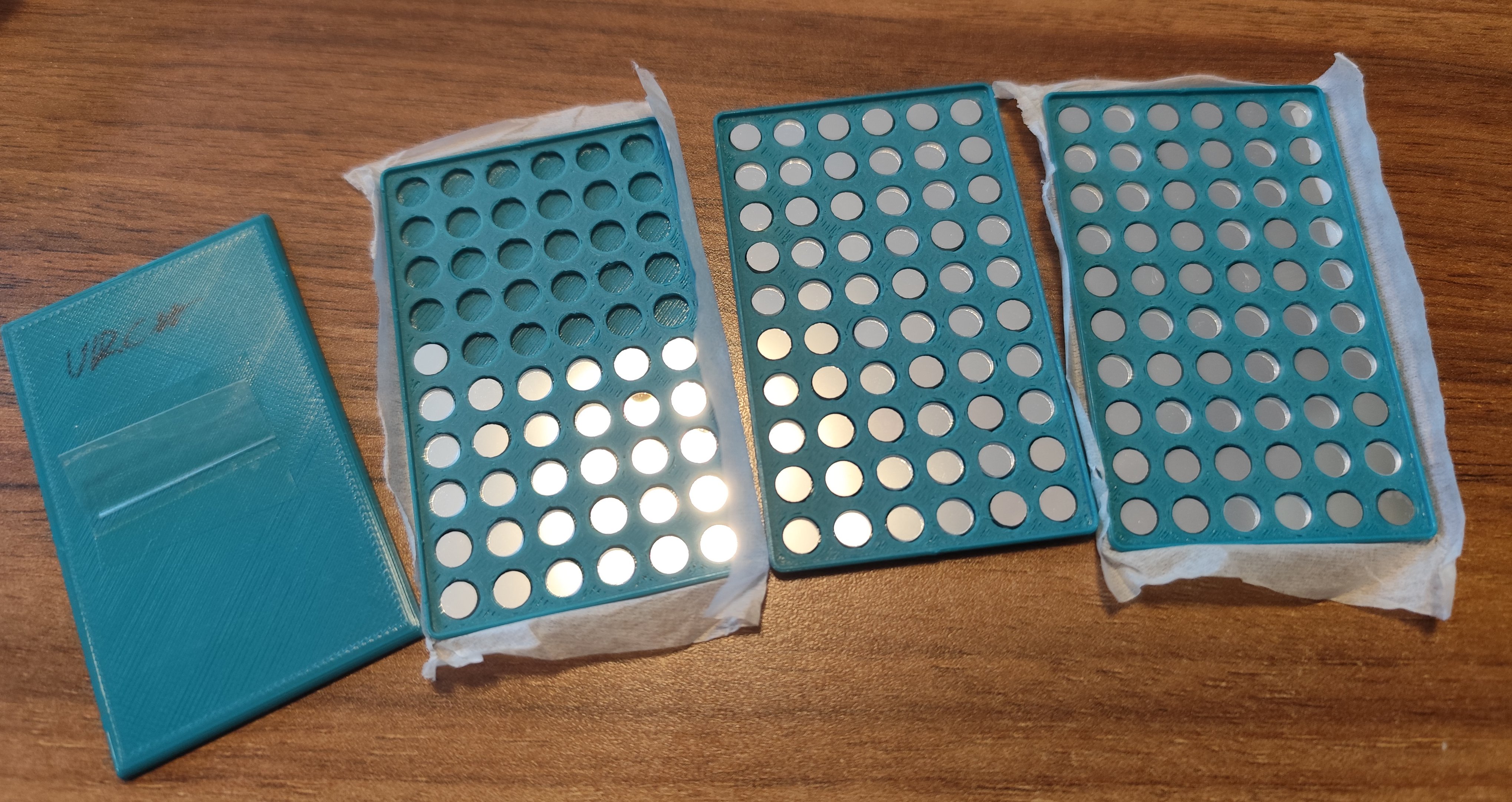

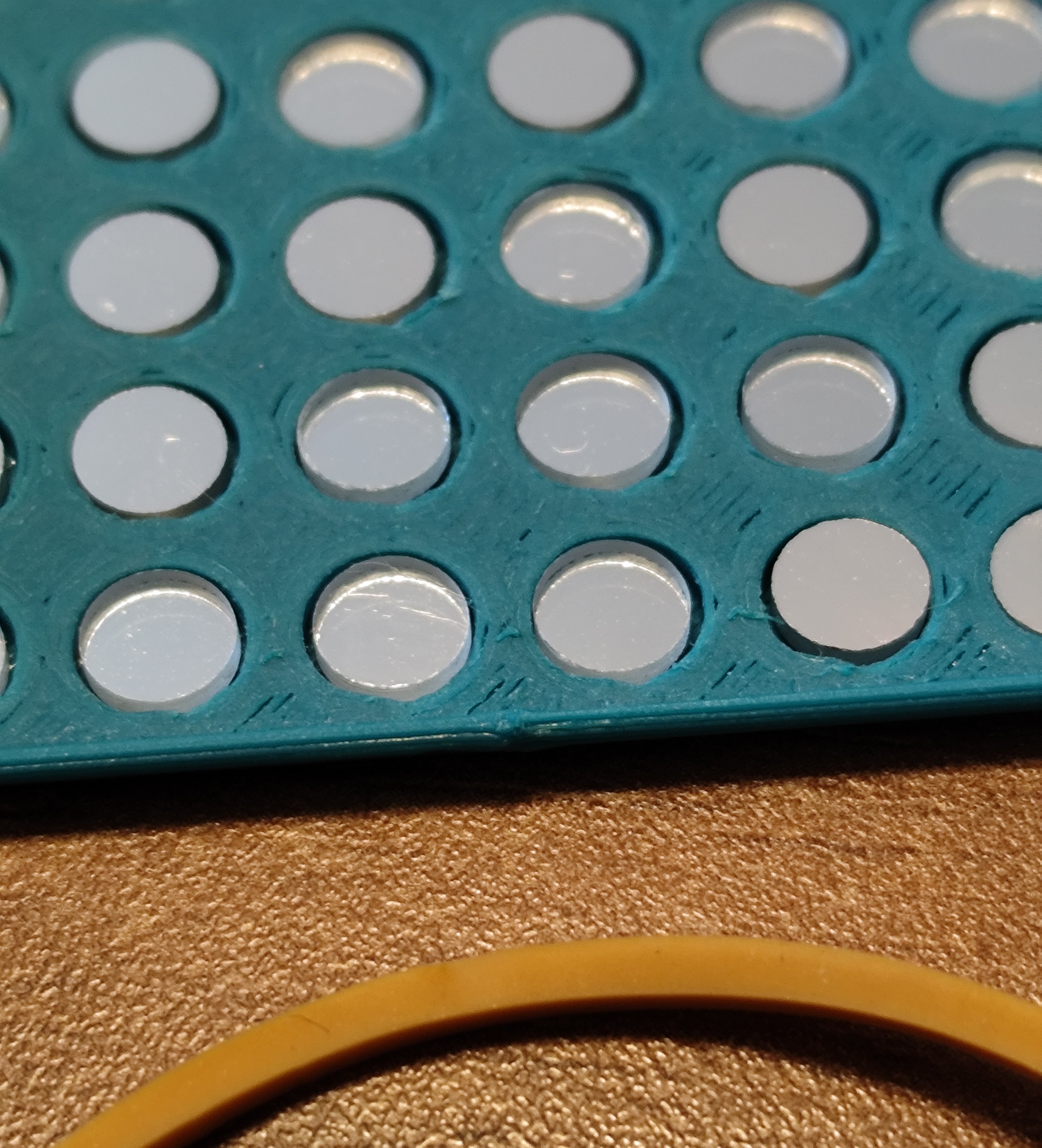

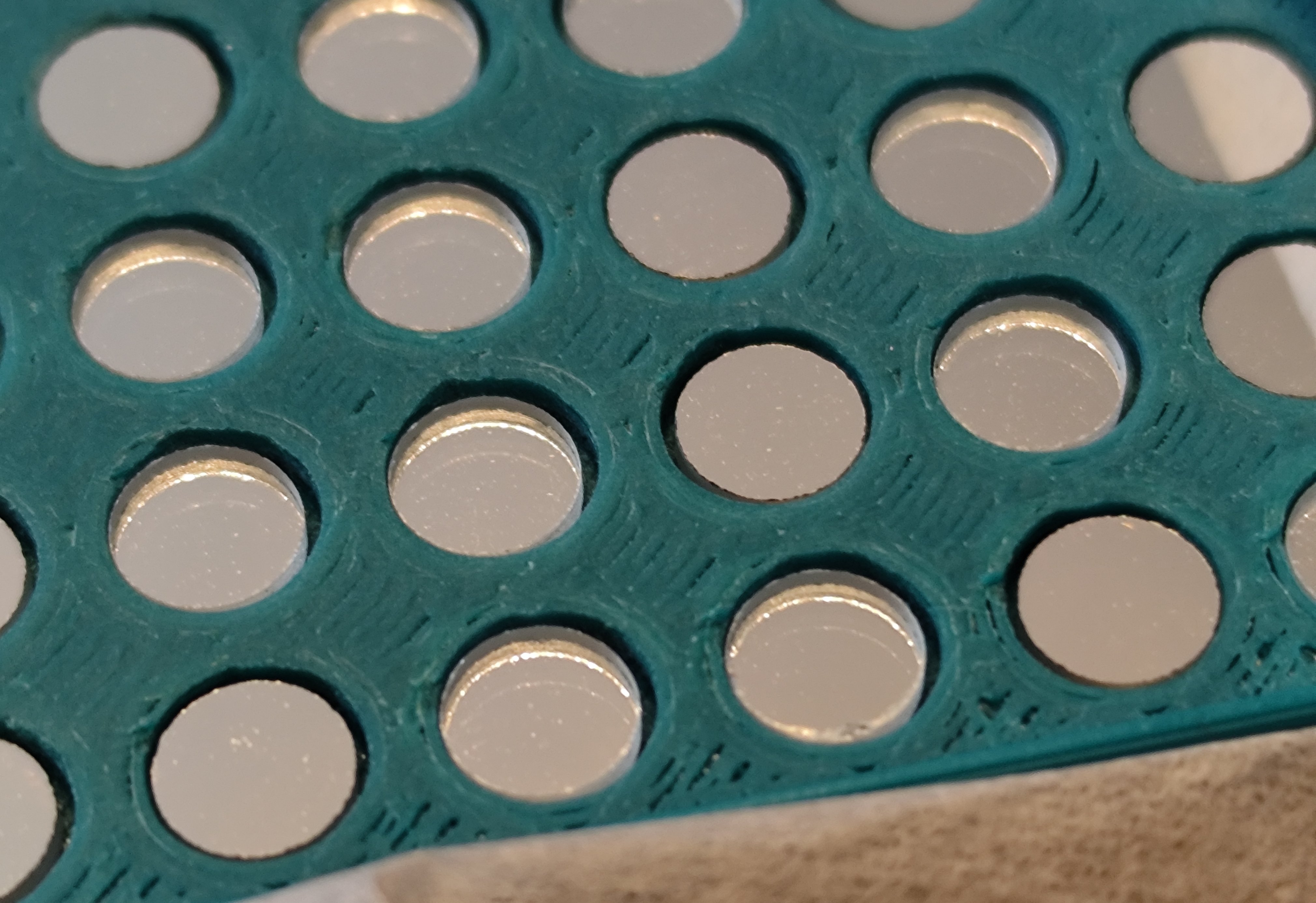

twiister
Příspěvky: 172
Registrován: 9. 1. 2012, 6:33
Bydliště: Lutyne Dolni
7. 8. 2026, 9:57
Tak pan umi a ja jsem spokojeny... Cena za praci cca jako (pomerove; z 1ks 14ks) za material, takze super.
