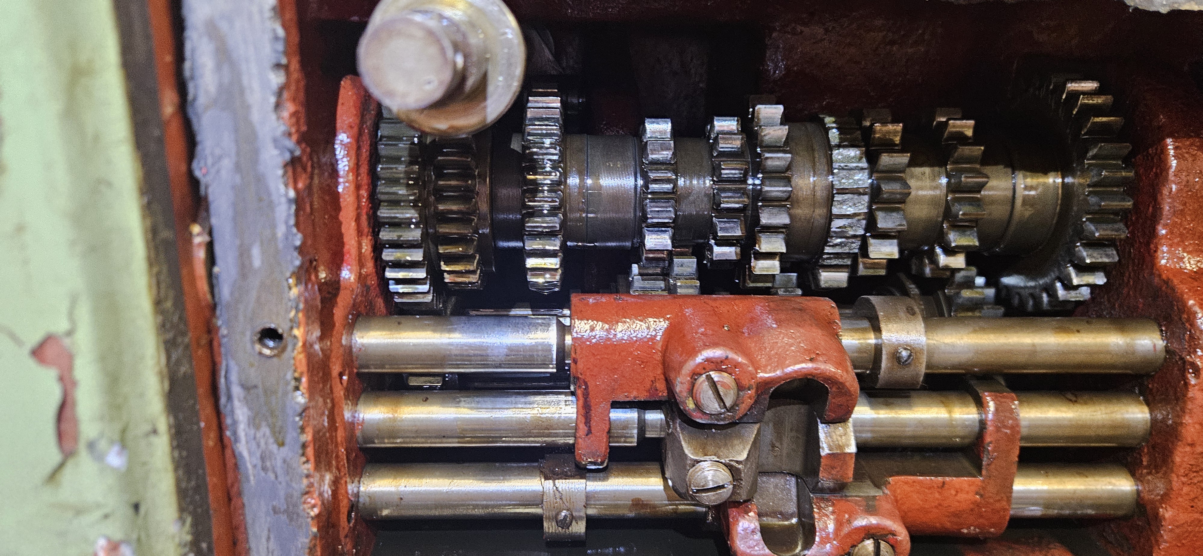

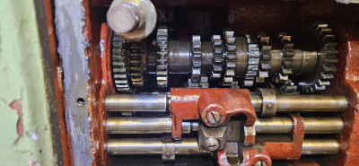

hrabal se někdo v převodovce posuvu u soustruhu SU50. Chybí mi zuby na kolečku rychlosti 5/6.
Na kterou stranu má jít hřídel vyndat? Na kraji je ozubené kolo na ložiskách, a když vezmu v potaz že ozubení je na klínku, tak se klínek o ložisko opře.
Pomohl by podrobný nákres převodovky.
Nemá někdo doma ozubené kola do převodovky?
Děkuji za každou radu.

Ahoj.
ak nezoženieš nové kolesá, kontaktuj M-Moos.cz mali by mať skladom komplet diely na SU50.
Kamarátovi tiež pomohli pri oprave prevodovky keď pri vykládke sústruh zvalili na bok.
Vtedy to bola ukážková oprava, ráno sme doniesli nortonku, urobili rozborku, popísali čo treba meniť, a my sme zatiaľ omrkli podnik, dali si v meste obed a poobede sme preberali hotovú prevodovku. Nebola to lacná záležitosť no prístup na jednotku.

Díky za radu, na internetu je víc firem co drží díly na tyto soustruhy. Už jsem poptal. I na inzerci občas někdo prodává díly.
Kolečko jsem dostal ven. Teď jen objednat a složit.
