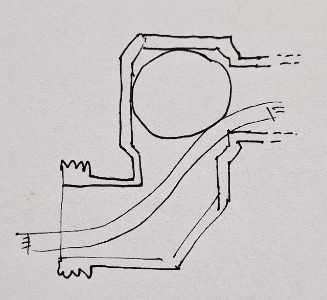

Tak už jsem aplikoval i "Krtka" a kulička má teď hladký a podle pocitu a zvuku na dorazech plný rozjezd (něco jako 5mm, možná i více), voda mizne jako divá. Dal jsem vše dokupy a jdeme zkusit něco vyprat

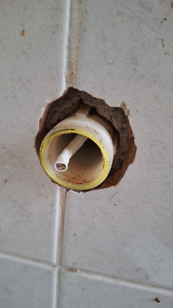

Ahoj, problém se tak nějak opět vrátil, pračka* občas opět hlásí problém s vypouštěním vody a po skončení ždímání je prádlo stále totálně mokré, nicméně situace je jiná. Pokud pračku připojím na alternativní odpad, funguje bez problémů, ale stejně tak odpad ve zdi, pokud do něj leju vodu z PETky, stále bez problému vodu svižně odvádí (a kulička má stále hladký a podle pocitu a zvuku na dorazech plný rozjezd, jak popisuji tady)..
Napadá někoho, co by se mohlo dít?

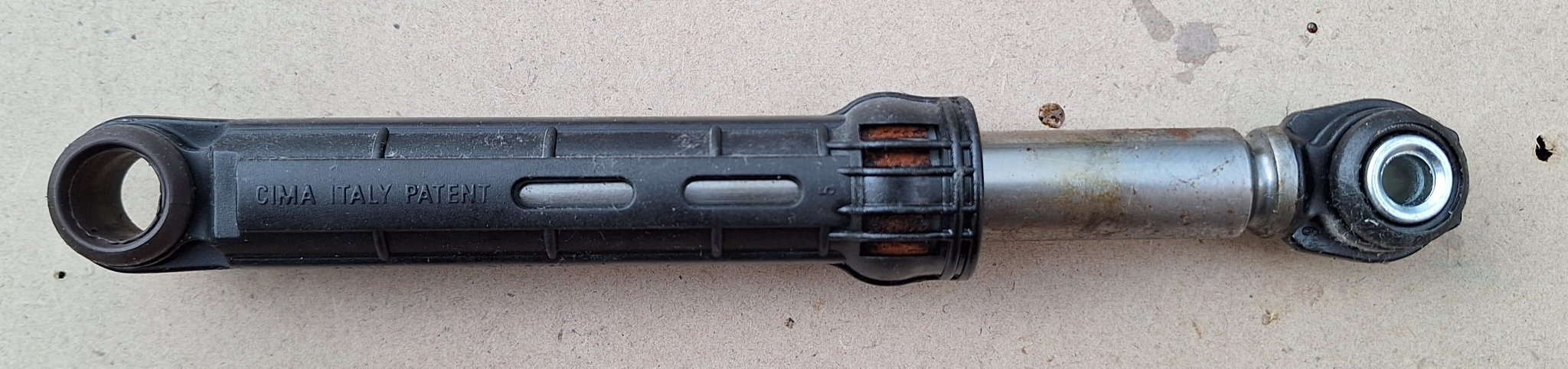

A ještě řeším nový problém - při ždímání teď často buben má takový rozkmit, že mlátí do bočnic, myslíte, že jsou to unavené tlumiče (rozkmitám to lehce ukazováčkem - bohužel před tím jsem to nikdy nezkoušel, tak nevím, jestli to je nový stav nebo to tak bylo vždy a problém je jinde. Jsou tam tři, všechny se zdají být takto měkké plus mínus stejně)?

Problém je, že u nás se k sifonu nedostanu, je pod dlaždičkama

- Zaseknutá nebo silná pružina v podomítkovém sifonu: Kulička sice může mít volný chod, když do ní tlačíš prstem, ale proud vody z PETky má jinou dynamiku než pulzní tlak z pračky. Pokud je v sifonu usazený nános (vlasy, nitě, tuk z pracích prášků), kulička se může při silném proudu z pračky šprajcnout nebo se nestihne včas otevřít na maximum.

Pokud rozkmitáš buben lehce ukazováčkem a ten se hned neustálí, tlumiče jsou s největší pravděpodobností po smrti. Tlumiče u pračky nemají pružiny (o ty se starají horní závěsná pera), ale fungují na principu tření. Časem vyschnou nebo se ošoupou jejich třecí vložky a ztratí jakýkoliv odpor.
Co s tím?
- Proč jsou všechny tři měkké stejně? Protože stárnou rovnoměrně. Správně funkční tlumič bys měl mít problém stlačit/vytáhnout rukou (klade výrazný, plynulý odpor). Pokud to jde lehce prstem, pračka při ždímání nemá co stabilizovat.
- Souvislost s nevypuštěnou vodou: Tady to do sebe zapadá! Pokud pračka kvůli prvnímu problému špatně nebo pomalu vypouští vodu, zůstane v bubnu/vaně před ždímáním ještě zbytek vody. Prádlo je pak extrémně těžké a voda se v něm nekontrolovatelně přelévá. Unavené tlumiče si s takovou váhou neporadí a buben začne mlátit do bočnic.
Vyměň tlumiče. Pro model Bosch WAT24460BY/03 se dají běžně sehnat. Mění se vždy celá sada naráz.

00448032- Technické parametry: Tlumiče mají tlumící sílu 90N (Newtonů). Délka je cca 160 mm v zasunutém stavu a až 255 mm v roztaženém stavu. Průměr upevňovacího otvoru pro plastový trn je 8 mm.
- Tip pro nákup: Vzhledem k tomu, že tvá pračka má 3 tlumiče, budeš muset objednat příslušný počet kusů, aby ti dorazily všechny 3 nové (vyměnit jen dva a nechat jeden starý unavený by dělalo neplechu). Jeden kus vychází zhruba na 150 až 300 Kč podle toho, zda jde o originál nebo kompatibilní druhovýrobu. Nezapomeň zkontrolovat, zda balení obsahuje i nové upevňovací plastové čepy/trny.
I když je u čerpadla samočistící filtr to neznamená že se nemůže ničím zacpat. Rozeber vyčisti zkontroluj. Může to významě snížit výkon čerpadla. Dlaždičku vymlať ven stejně je to zakryté pračkou. první opatrně vydlabej spáry malým tenkým šrubovákem a pak od středu rozbij tu dlaždičku a vymlať to ven, bacha na ostré střepy od glazury.
Zkusím - byla by docela výzva to pořádně oměřit pro smysluplný model, "vytiskl" jsem tam kousek UTP kabelu.
Aplikoval jsem přecijen i trochu lokálního Krtka, kdyby náhodou.
Kontrola filtru byla první věc, co jsem zkusil, když nastaly problémy - otevřel jsem filtr, prohlédl, zatočil vrtulkou, přišlo mi to spokojené. Ale zkusím to znovu, možná čerpadlo preventivně vyměním, i když na nic nekápnu, pokud ho seženu za rentabilní sumu.kenybz píše: ↑9. 9. 2026, 1:25 I když je u čerpadla samočistící filtr to neznamená že se nemůže ničím zacpat. Rozeber vyčisti zkontroluj. Může to významě snížit výkon čerpadla. Dlaždičku vymlať ven stejně je to zakryté pračkou. první opatrně vydlabej spáry malým tenkým šrubovákem a pak od středu rozbij tu dlaždičku a vymlať to ven, bacha na ostré střepy od glazury.

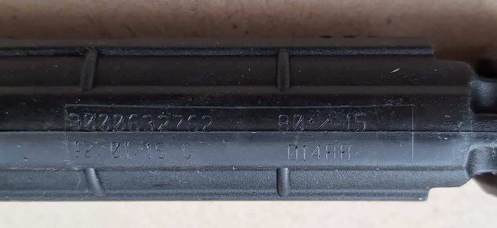

Jinak vyndal jsem i jeden tlumič, evidentně netlumí, budu je měnit. Akorát tady nějak neumím najít jiný, než vyloženě origo Bosch za šílených 67EUR za kus, takže to asi koupím, až pojedu do Čech, tam se najde mraky alternativ včetně té, co tam je teď (https://www.elektro-nahradnidily.cz/tlu ... 90n-p40281).
