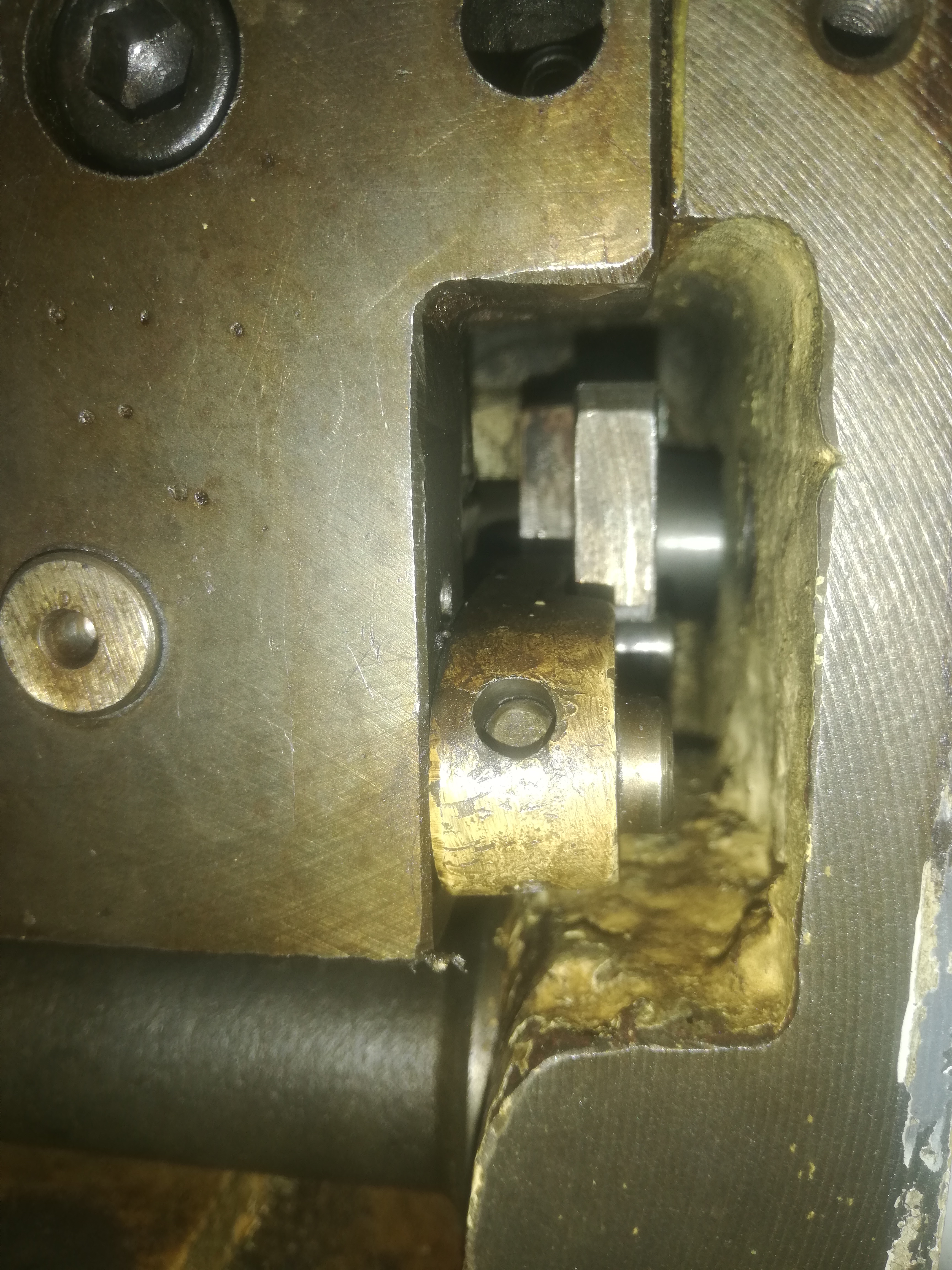

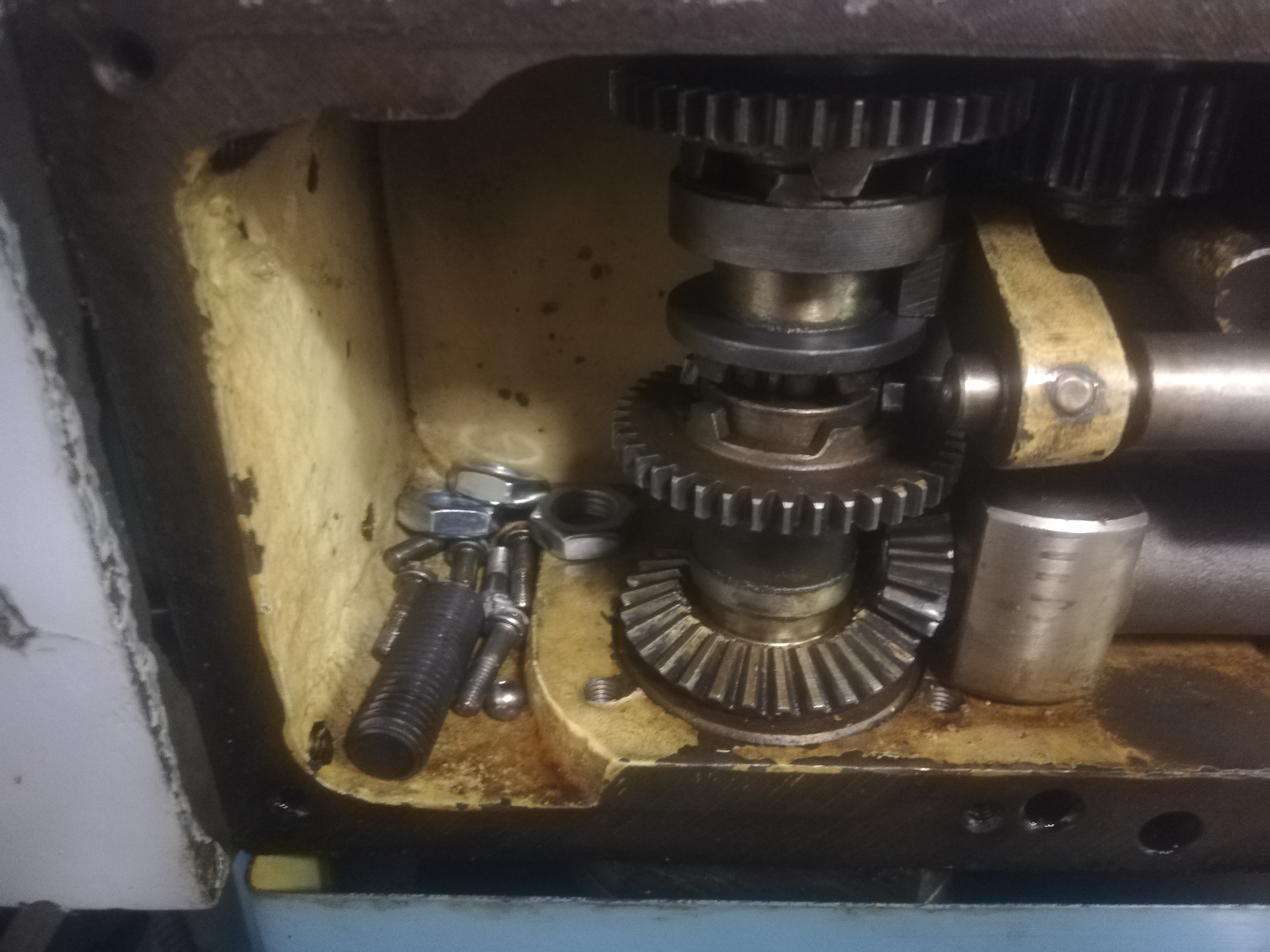

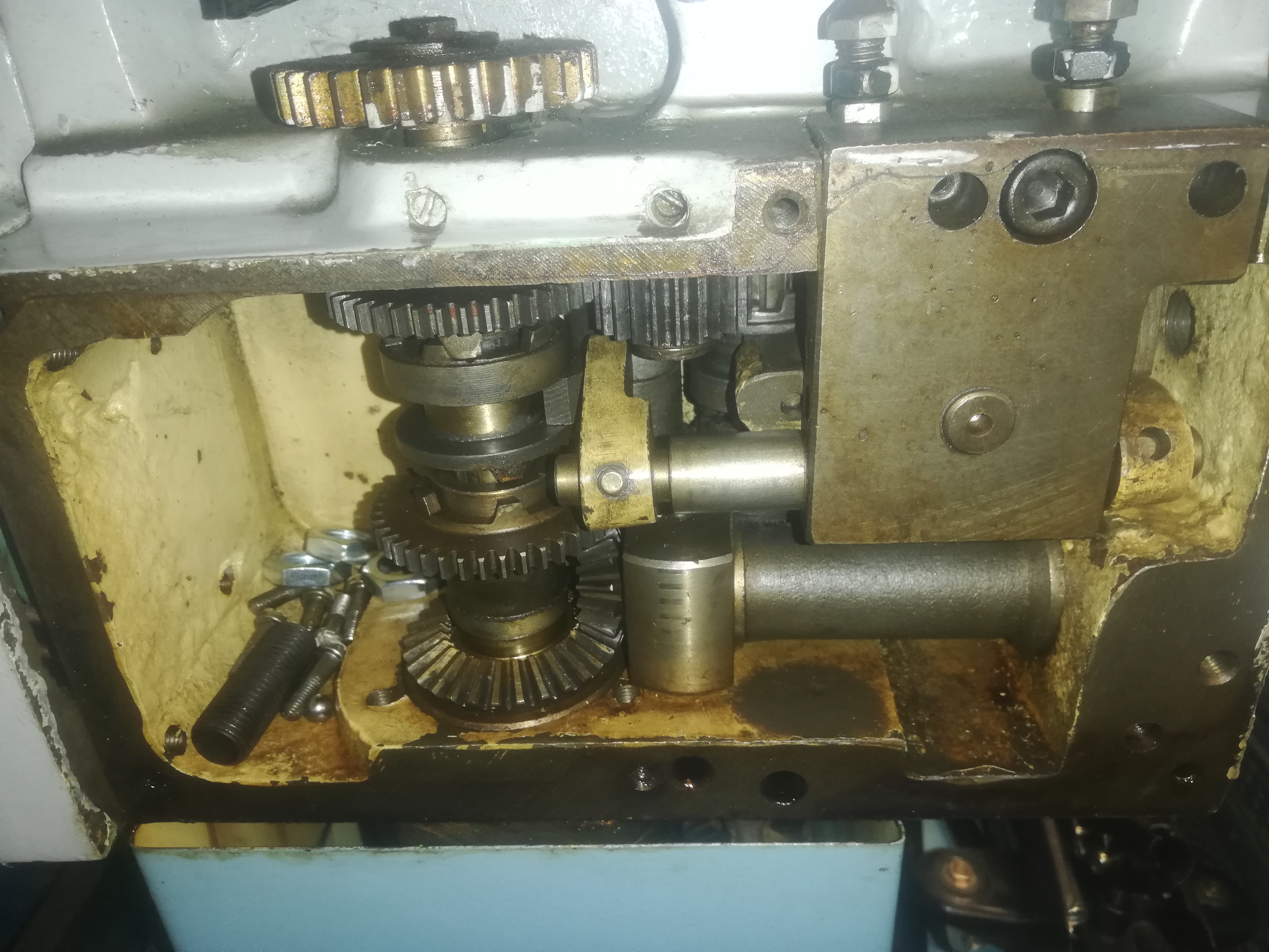

To video jsem viděl ale tam to rve přes zuby až hamba a viděl jsem několik ruských a jedno německé kde jim to šlo krásně a já když chci dát tou pákou rychloposuv tak mi to jde přes zuby brrr. Jediný štolovací šroub co jsem našel jsem ti vyfotil. Ale žádný imbus jen červ s drážkou pro plochý šroubovák a pojišťovací matka.
JurajSK
- Příspěvky: 14
- Registrován: 11. 10. 2023, 7:24
Moze byt aj plochy, princip je M16/2 stupanie (dnes som to zmeral), zapustenie 25mm, je tam hrot a ten roky radenie v poljamkach.
Zle som napisal, to video na youtube je v slovencine, videl som to davnejsie. Moju 675p iden rozbehat, len musum dorobit, co tam chyba.
