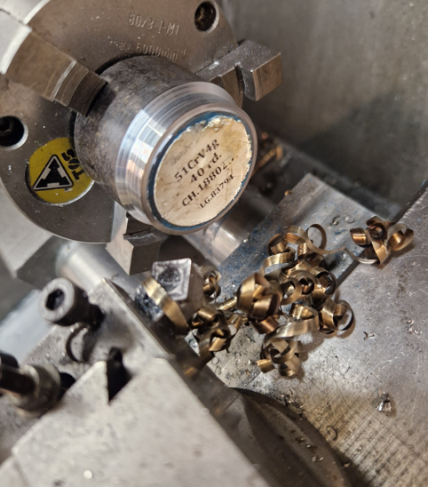

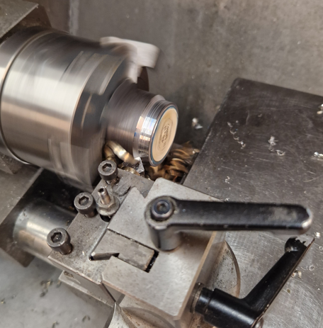

Vybudilo mě to z marodění a šel jsem ti nafotit kolik považuji za rozumné aby malý sosutruh vzal na jednu šponu.
Vzal jsem to na vajglu 15260 ze které tu občas dělám. Na jednu šponu to bez problémů vezme z průměru 40 na průměr 36. Tady máš fotku za chodu :
Je to domorobo soustruh se sklíčidlem pr 80 na tyčích pr 40. Motor je 0,55 kW /1400 ot a má převod jedním klíňákem 8 do pomala 2/1. Regulace otáček měničem.
Ten nástroj na to není moc vhodný protože to ostří je pod 45°, ale nechtělo se mi jít pro jiný.
