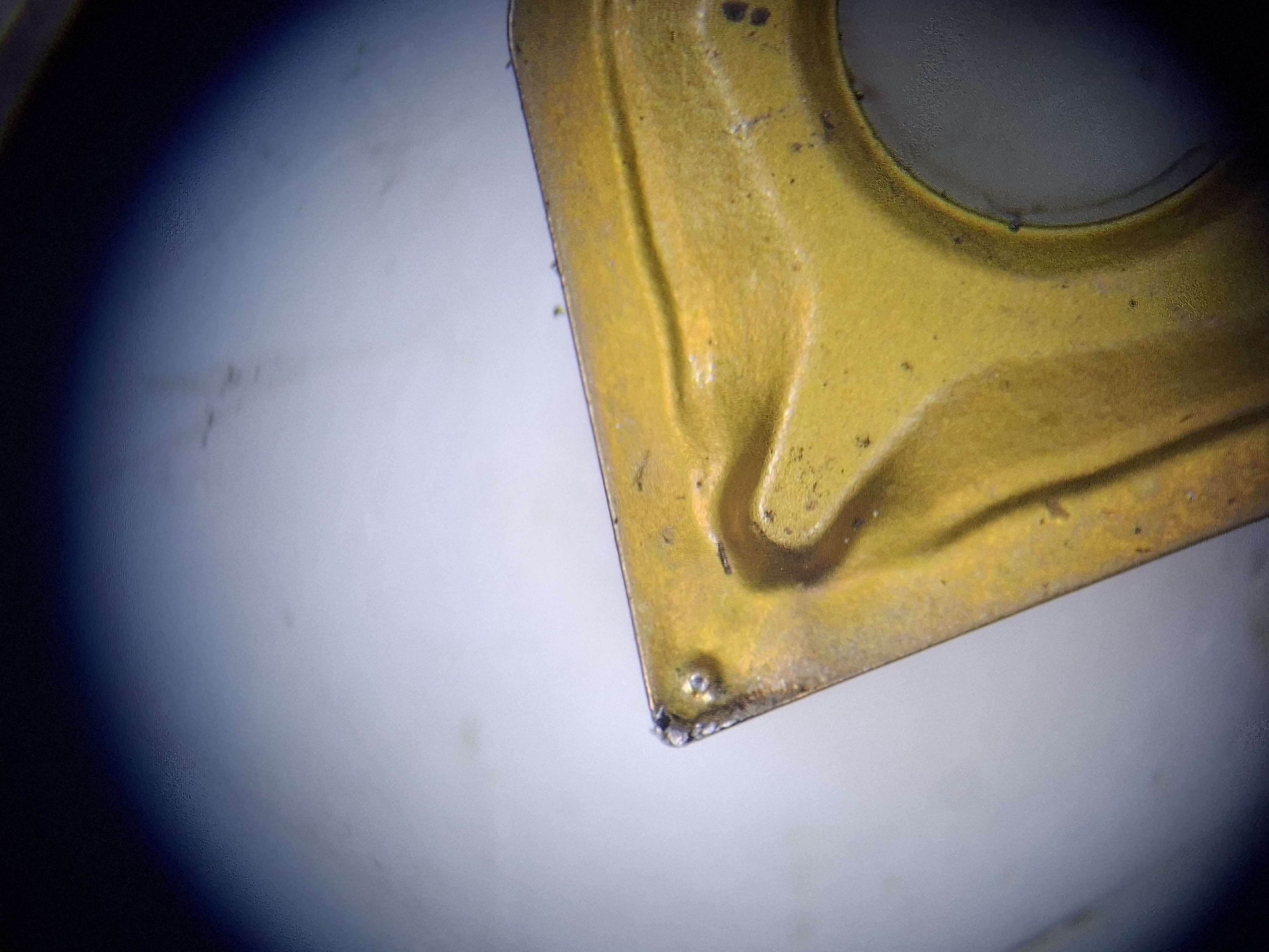

Pokud to bude rozumný materiál (tj. NE ta 373 a podobný pekla) tak s 0.2x2 a vhodným utvařečem to rozlámeš - a nebo alespoň to nebude souvislá "pásková vata" a nebo "motací a řezací dráty". Pokud ta mašina bude gumárna (měkká) a nepotáhne, tak se musí jít s průřezem dolu - prostě 0.1x1 (třeba) - ale pak bude životnost destičky o to horší. Furt ale musím dodržovat nějaký rozumný poměry průřezu třísky - kdy poměrem a radiusem a utvařečem si volím, jak se to má chovat.

Ale mudlatněco 0.01x4.5 - to (pokud není nějaký naprosto zásadní technologický důvod) to je čistá sabotáž.

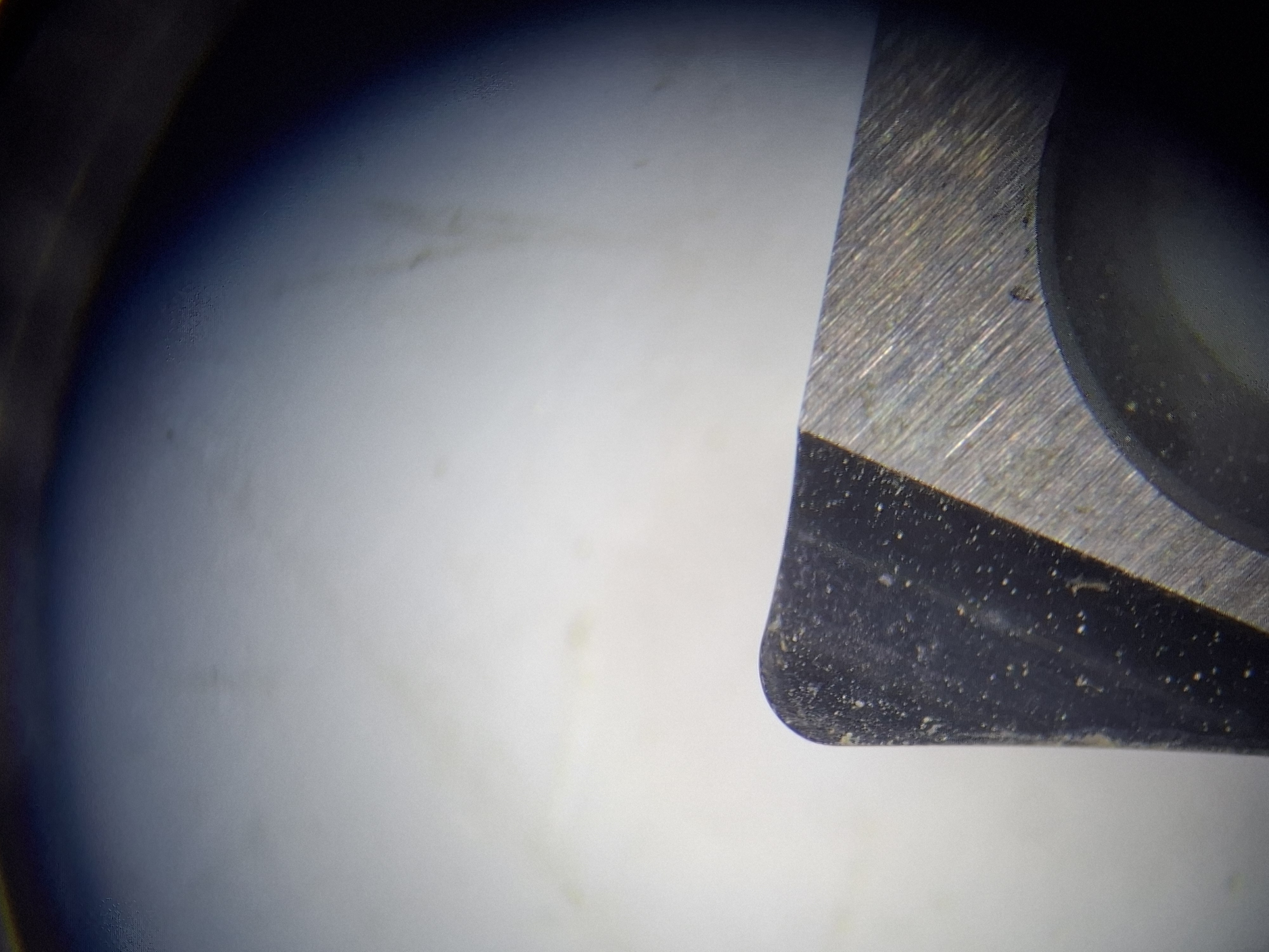

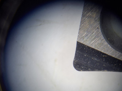

To samozřejmě můžešpafik píše: ↑23. 9. 2026, 3:14 Větší plocha destičky = větší řezný odpor (nezáleží na otáčkách). Proto se na těhle malejch strojích používaj destičky s malým radiusem. A proto se tu někdo chytal za hlavu, když jsi chtěl mít jako hlavní destičku kulatou Rxxx.
Sancho Panza: v tom katalogu jsou podmínky, za kterých by se měly ty destičky používat a za jakých platí to, co o nich výrobce udává. Což neznamená, že je nemůžeš provozovat mimo ten doporučený diagram. Je to jen na vůli soudruha soustružníka a možnostech stroje.
Třeba když ta destička má na ostří radius R0.02 (a nebo i víc) - protože je před povlakováním omletá, tak si zkus namalovat (nebo spočítat) jakým úhlem (negativem

Mluvi o rezne hrane. Ne radiusu na pudorysu desticky. Ta hrana neni vyostrena jako se dela treba na radeku nebo ziletka jako na desticce na hlinik ale ma zamerne malinkaty radius radove v setinkach podle druhu a ucelu desticky. Proto nektere tyto desticky na cinskych soustruzich nemohou vubec fungovat. Jakoze nikdy.
