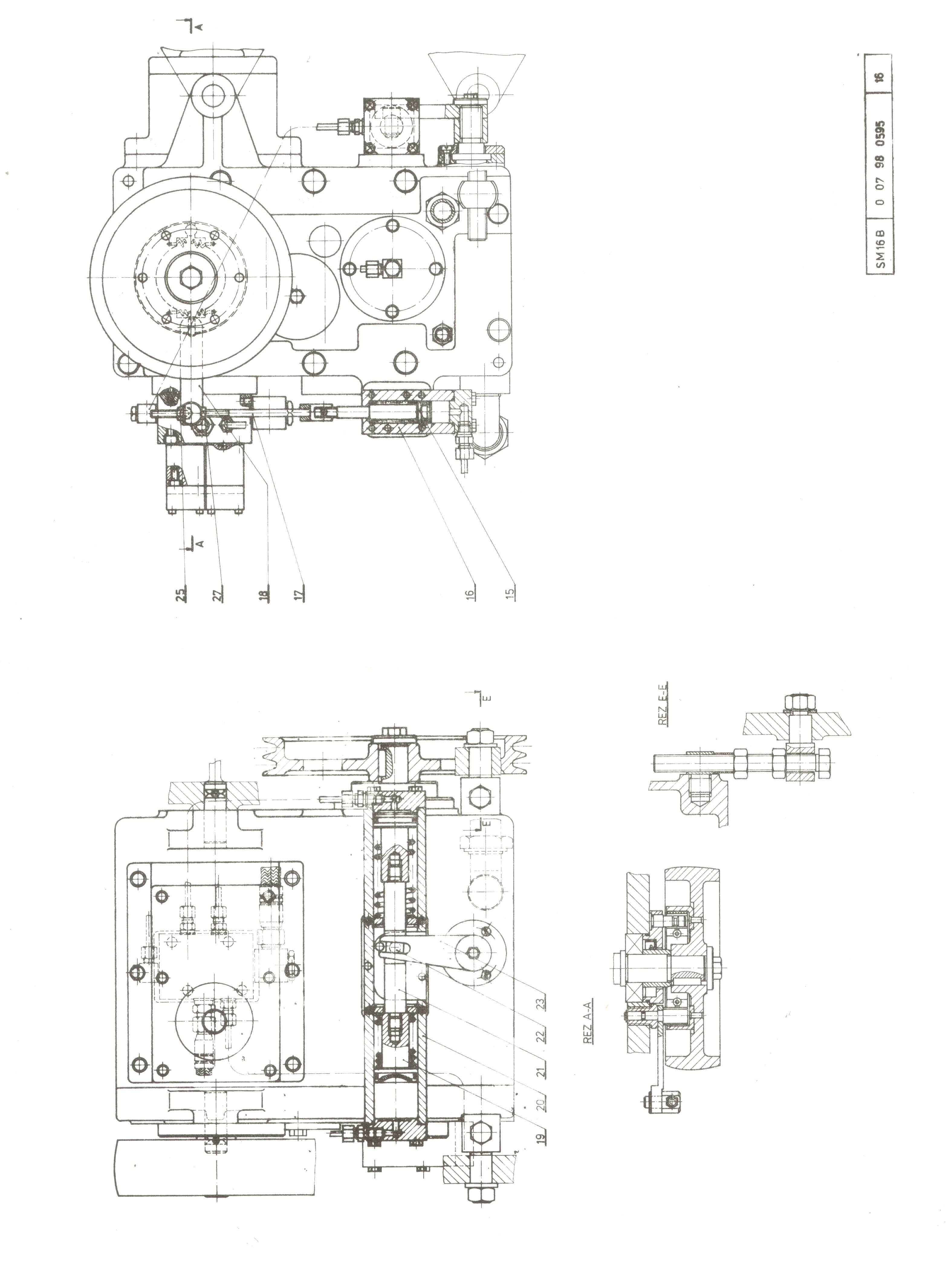

23. 9. 2026, 6:58
Ahoj, tak uz jsem si myslel ze budu mit konecne hotove to svoje eSeMko a prvni sponu, ale ne zmylil jsem se. Myslet je totiz h....o vedet.
Mam verzi B, tedy s hydrauilkou. Problem je ze mi nespina spojka, aby se seply otacky vretene. Ta presouvaci vidlicka (23) se ani nehne , zustane hezky ve stredu v neutralni poloze. Je to jako kdyby do toho presouvaciho mechanismu vubec nesel hydraulickej olej, ale nevim jak to overit. Solenoidy funguji, odzkouseno. Vidlicka lze manualne presunout, ale celkem velkou silou.
Nenapada nekoho prosim neco, nez se pustim do vyndani prevodovky ven? To je totiz naramna zabava, do ktere se mi vubec nechce. Kdyby alespon nevazila tolik :-).
Moc diky, Pavel
Jo, a zde schema hydrauliky.
