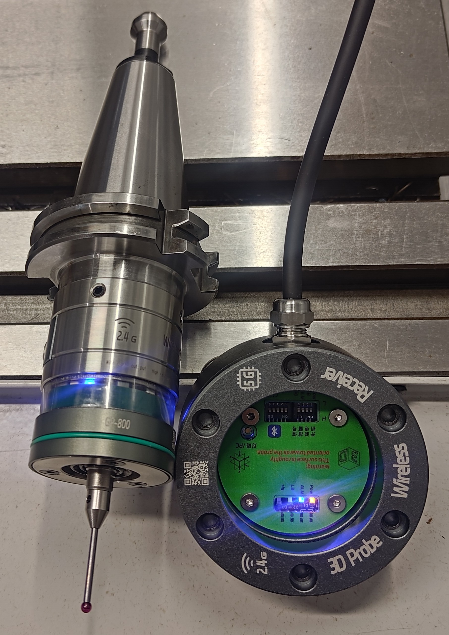

Používá někdo tuto čínskou wireless sondu GP-800 ?
Fungovala na první dobrou?

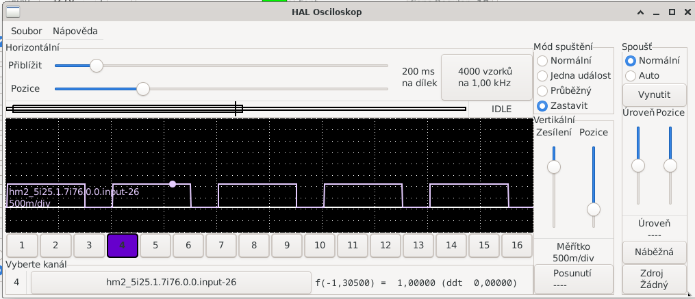

stále mi dropuje signál, vypadává spojení, error to hlásí s velkým zpožděním atd... Změna kanálu nepomohla, po připojení na laboratorní zdroj taky beze změny.
padání signálu trigger

Psal mi kolega že si kupoval dvě GP-800 a má podobnou negativní zkušenost s oběma.
Vypadá to že ji taky reklamuju.
Zkoušel jsem starší Renishaw z bazoše, stála mě 15k a zjistil jsem že je utopená :lol: . Pak jsem koupil tuto GP-800 za 6800kč která nefunguje, do třetice zkusím ještě z aliexpressu RMT40-S, což by měl být klon renishaw OMP40-2. Pokud ani ta nepůjde tak seženu zánovní renishaw za 70k.

Máme ji na firmě ve stroji a běhá dobře. Nesmíš mit oko zádama k sondě jinak zlobí to mam vyzkoušené. Ty magnety zarušují signál. Jakmile sem dal oko do stroje aby bylo čelem k sondě bylo po problémech.
