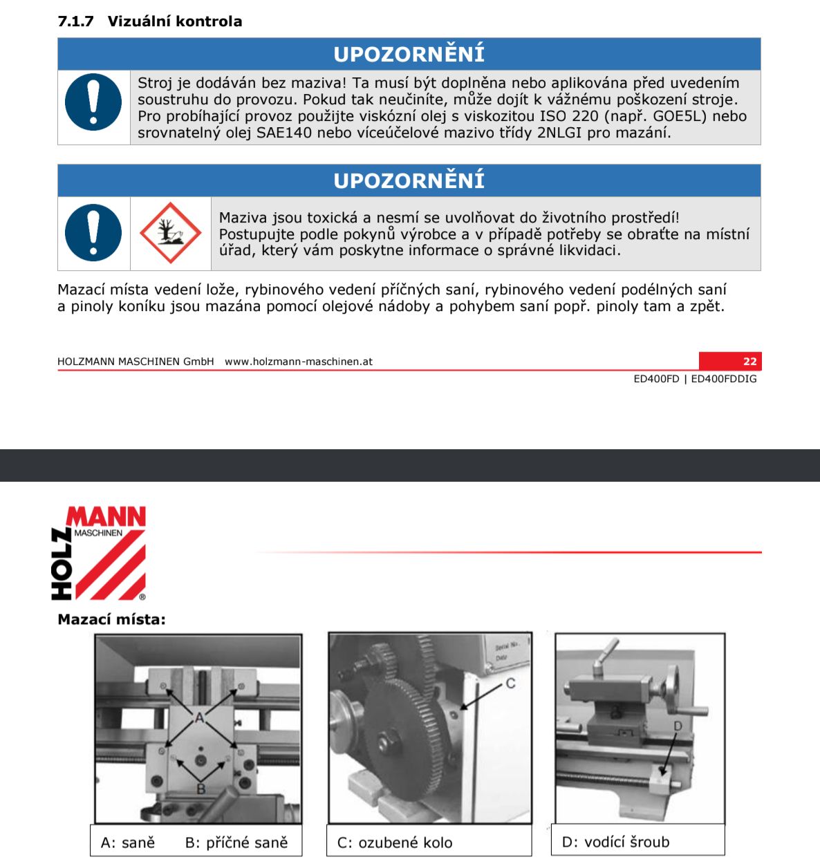

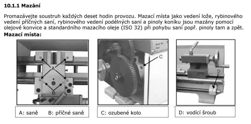

Ahojte všichni 😃 , nevíte náhodou někdo, jestli když je v manuálu soustruhu napsáno, že se má před prvním použitím namazat předepsaným olejem SAE 140 / ISO 220 a na další stránce je údržba a tam je pro ní napsaný ISO 32, tak co tam mám lít. 🤔 Viz přikládám obrázky. Budu rád za všechny rady.

zeptal bych se toho censored, co tohle vytvořil (napsal).
U normálního obráběcího stroje je tzv. mazací plán (obsahuje mazací body, konkrétní maziva pro konkrétní mazací body a periodicitu použití, opět pro každý mazací bod).
Pokud to v parodií :shock: provozní dokumentace není, tak ať ti to pošlou.

a není to třeba tak, že ta 220ka je v oddíle 10.1.1. kde jsou konkrétně popsána mazací místa a ta viskozita by tomu asi i mohla odpovídat a ta řidčí je třeba na mazání vřetene?
jinak mazací místa tam máš, periodu 10hodin taky, typ oleje taky..
takže máš alespoň něco, většinou u těhle strojů není vůbec nic :D

No já právě nevim a mate mi to, protože ty obrázky pro konkrétní mazací místa znázorněné body A,B,C,D jsou u té 220tky i 32ky úplně stejné ( ty obrázky jak jsou nad sebou, tak jeden patří k tomu hornímu nápisu a ten dolní zase k tomu dolnímu, ale jsou jak už jsem zmiňoval : "úplně stejné " ), tak mi to skoro vyznělo, jako kdybych měl ty body nejdříve před prvním použitím po dodání soustruhu promazat tou 220tkou a potom po každých 10 hodinách práce tou 32kou, nikdy jsem ale neslyšel, že by se to mazalo dvěma oleji takhle složitě. 🥲 Kdo ví, napíšu na podporu výrobce a uvidím. Díky za názor.

Podľa mňa body A+B hustejším olejom a C+D redším.
Ale v praxi kludne všetky jedným hocakým, len nech je čistý a pravidelne, aby to nešlo nasucho.
