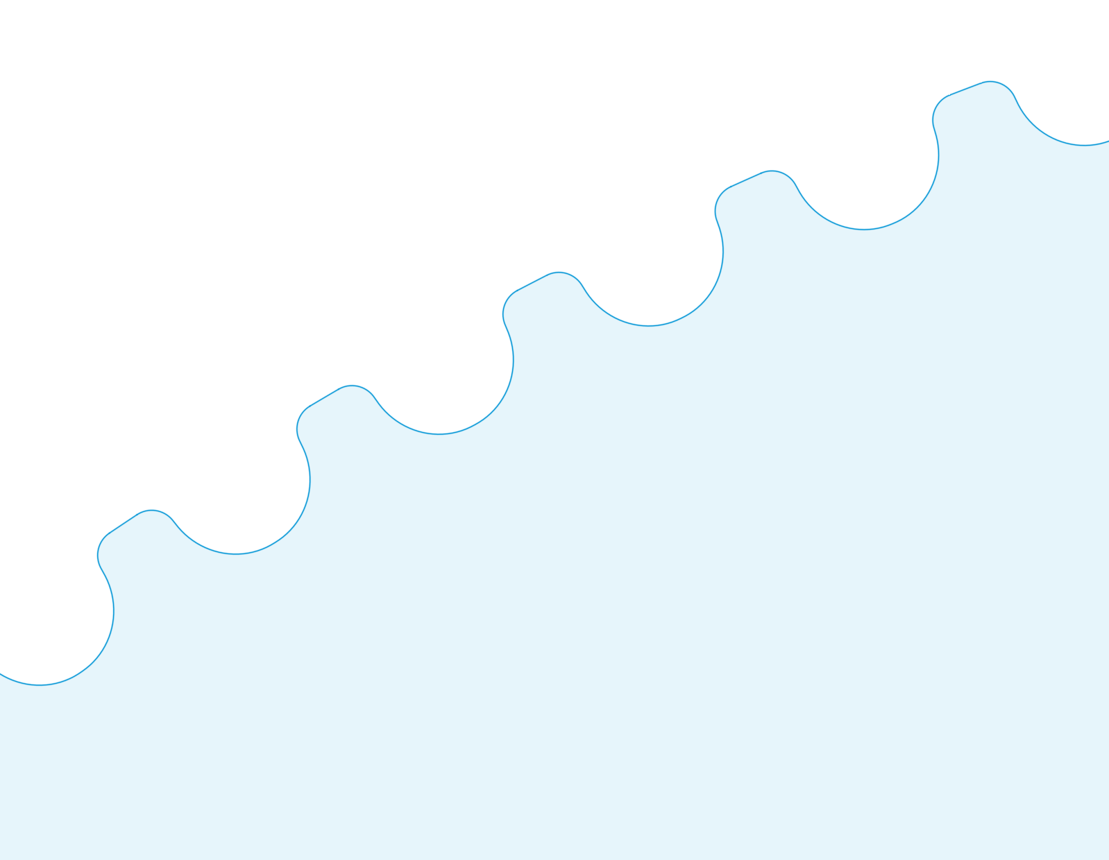

Toto mi nepřijde špatné: https://cheapcadtools.com/tools/pulleys/
T.
HTD-5M-112T.dxf
(427.76 KiB) Staženo 72 x

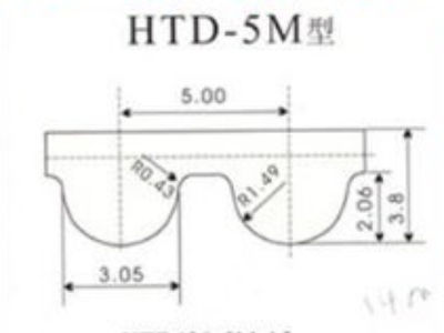

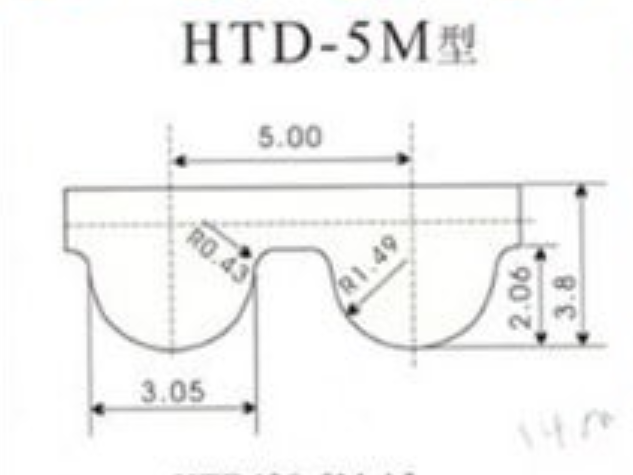

Pro 5M používám vzoreček :
z*5/3,14 -1,37
Profil zubu je na tomhle obrázku :
Pokud tu řemenici nemáš extra širokou, tak se to dá na CNC docela produktivně "odvrtat" a potom zub dotvarovat programem.

Vzoreček jsem opsal z "konstrukční" příručky Optibelt. Konstatnta kterou uvádíš ty se shoduje i s tím výpočtem na který tu odkazoval Thomeeque. Tak jsem to kontroloval a u Optibeltů uvádějí, že je důležité aby plnou plochou seděl profil zubu // platí pro všechny "gumové řemeny //. Tedy se "hlavový" průměr řemenice zmenšuje o konstantu. AI mi potom zjistila, že tato konstanta se může lišit podle předpisu výrobce.
To DŮLEŽITÉ Co z toho vyplývá je, že profil zubu // pokud je vyráběn profilovou frézou // nelze najíždět šrtnutím o polotovar a následným přitažením hloubky od již odlehčeného "hlavového" průměru. Musí být přesně od středu na správné "roztečné" kružnici.
