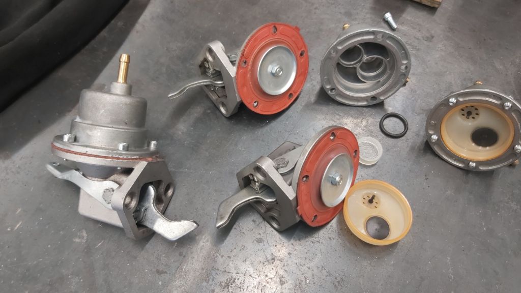

Keď nejaký dobrák dá zlepšovák a vykluje sa z neho kurvítko.
plastové ventily na palivovom čerpadle - plast sa mierne zdeformuje a prestane to čerpať.
nedávno som doviezol od známeho za prepravku starých púmp, tak budem repasovať...
