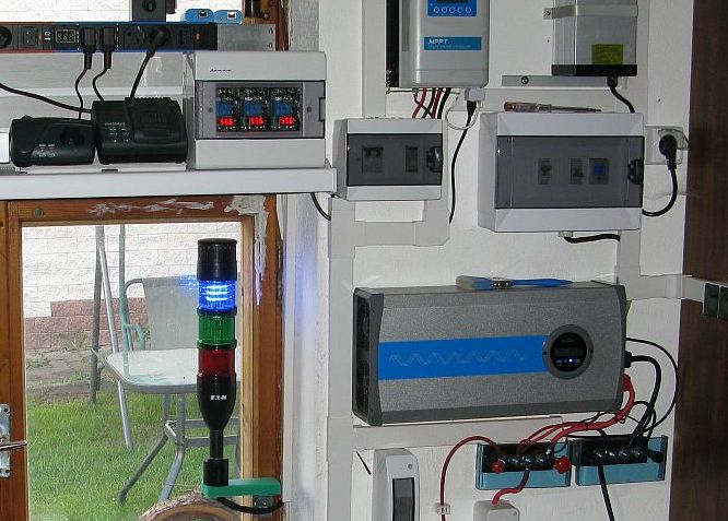

Já to mám u FVE a sloupek je vidět z kuchyně, tak manželka i ost. ví jak je nabito a může něco s větším odběrem např. pračku/myčku atd.
1) červená radši nic nepouštět je už pod 40% - dole
2) zelená běžný provoz ale nabito je mezi 40 až 70% - střed
3) modrá (nebe
) případně žlutá plně nabito 70 - 100% - nahoře
Už to takto mám u jedné FVE a max spokojenost.
Samozřejmě mám překryvy tzn. červená/zelená - zelená/modrá (žlutá) tzn. vím zda to jde nahoru nebo dolu
Jo a je to vidět i ze zahrady, sezení atd.
Tady je foto ale už je to vše trošku jinak, dám až bude vše hotové
Mám již 2 sloupky protože mám akuboxy jak li-ion tak i LiFepo4 a tak je nabíjení rozdílné.
