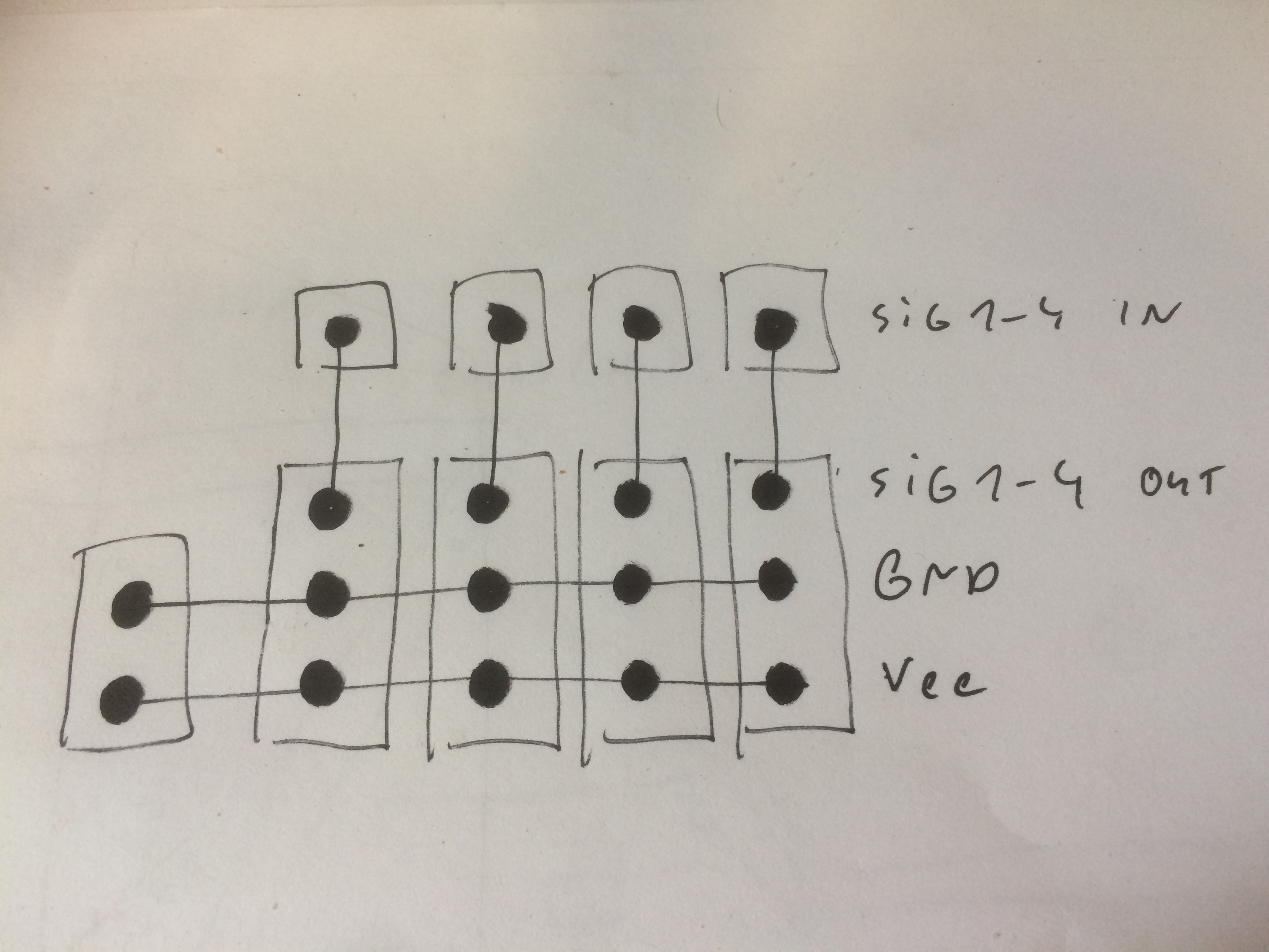

Existují někde svorkovnice na din lištu co by byly uzpůsobené na připojování klasických průmyslových senzorů? Čili ideálně vždy tři svorky, Vcc+GND+signal, ale v bloku, kde by bylo třeba osm pozic, s jedním vstupem pro Vcc, jedním pro GND a osmi pro signal? Ať nemusím prodrátovávat ty společný Vcc a GND....
Přehrabuju se tu všelijakýma variantama ale takovouhle jednoduchou praktickou jsem prostě nenašel.
Rozdělovací bloky na din lištu

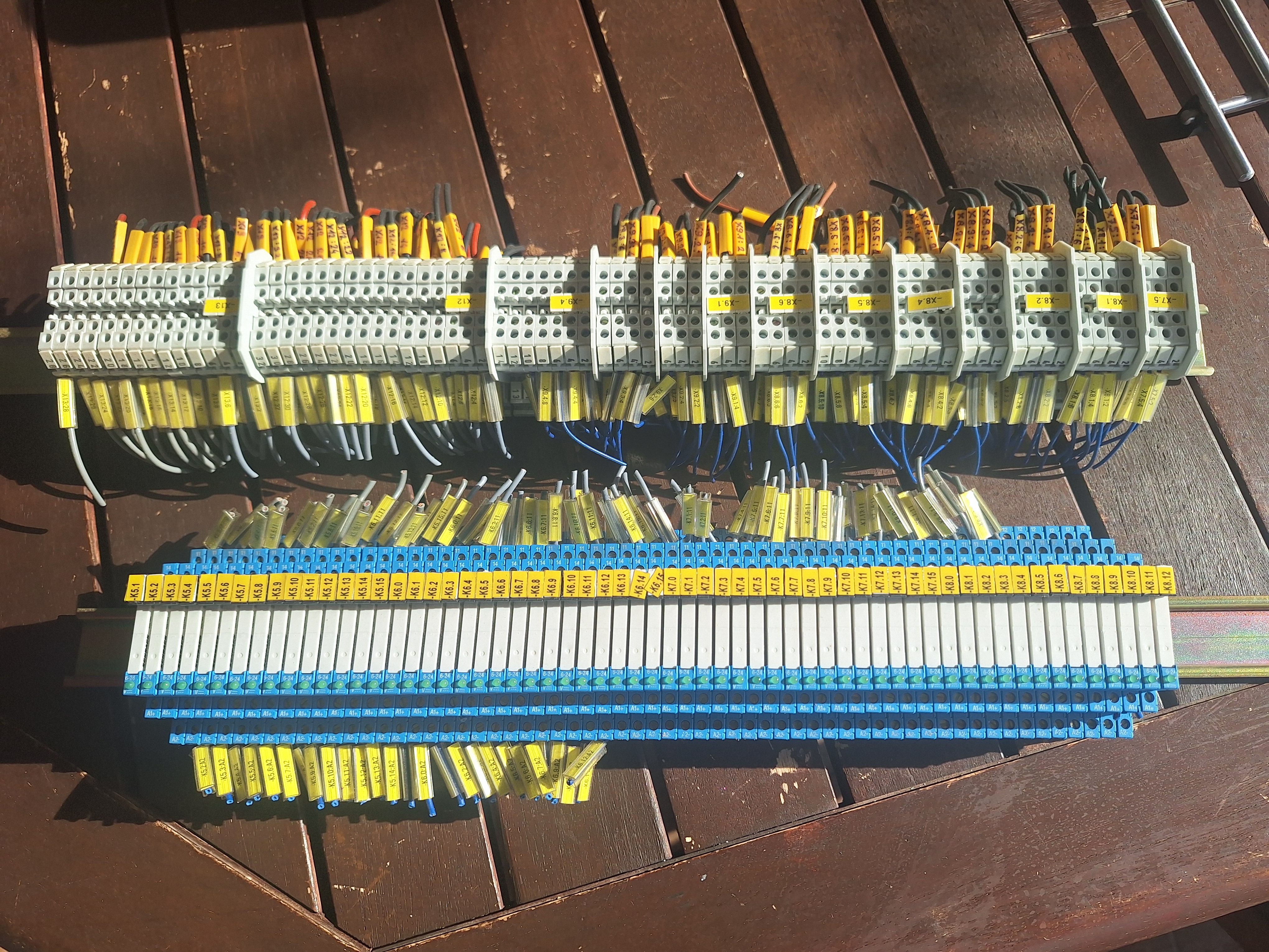

Bezne radove svorky a spolecne 24V a GND si proklemujes pripadne koupis vicenasobne
- Příspěvky: 9044
- Bydliště: Úvaly
Ty horni se daji stredem proklemovat a jsou 2 patrove
To spodni jsou rele na to nekoukej
Resp vsechny plusy a nebo minusy jdou samozrejme spojjt takovym hrebenem
Jen pro predstavu ten princip je porad stejnej
Lisi se jen barva vyrobce Amperaz a cena. Ty n9ve jsou dnes vetsinou zacvakavaci ty stare sroubovaci

Jo, tak to dělám, ale to je přesně to co nechci, přivést jeden kablík s třema drátama, a každej ten drát připojovat úplně jinde, VCC v jednom bloku a GND v jiným bloku.
Nebo máš nějakej link na ty vícenásobné co jdou proklemovat jednotlivá patra?
Nějakej takovejhle distribuční blok-

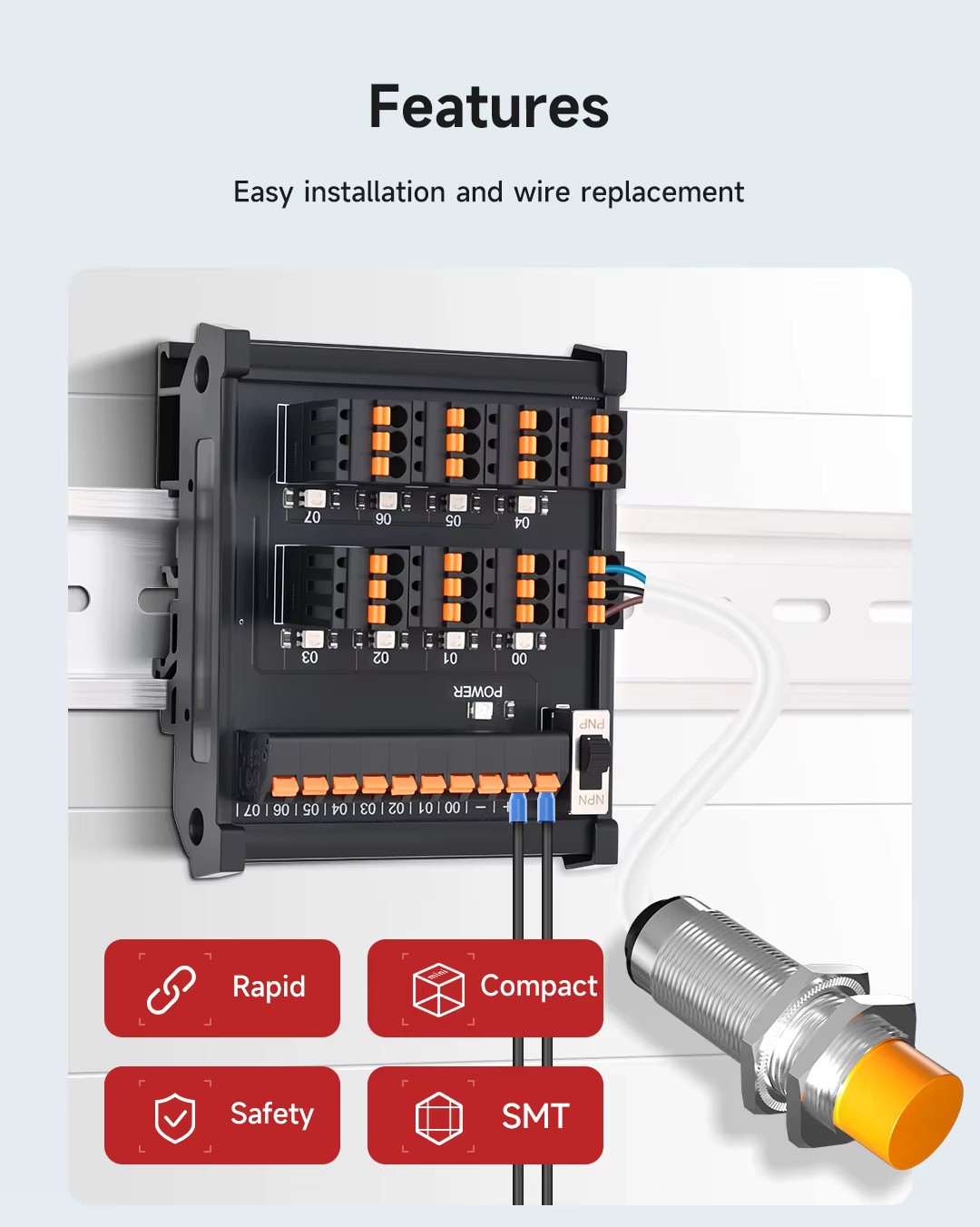

Oukej, tak jsem tenhle svatej grál našel -
Za 520,- pro 12 senzorů není zas tak špatný...

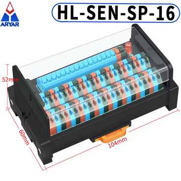

A ještě jednodušší varianta, ale vlastně za stejný prachy...
