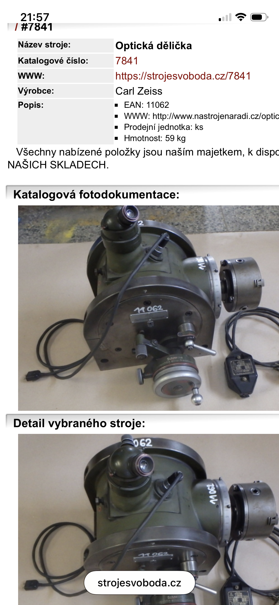

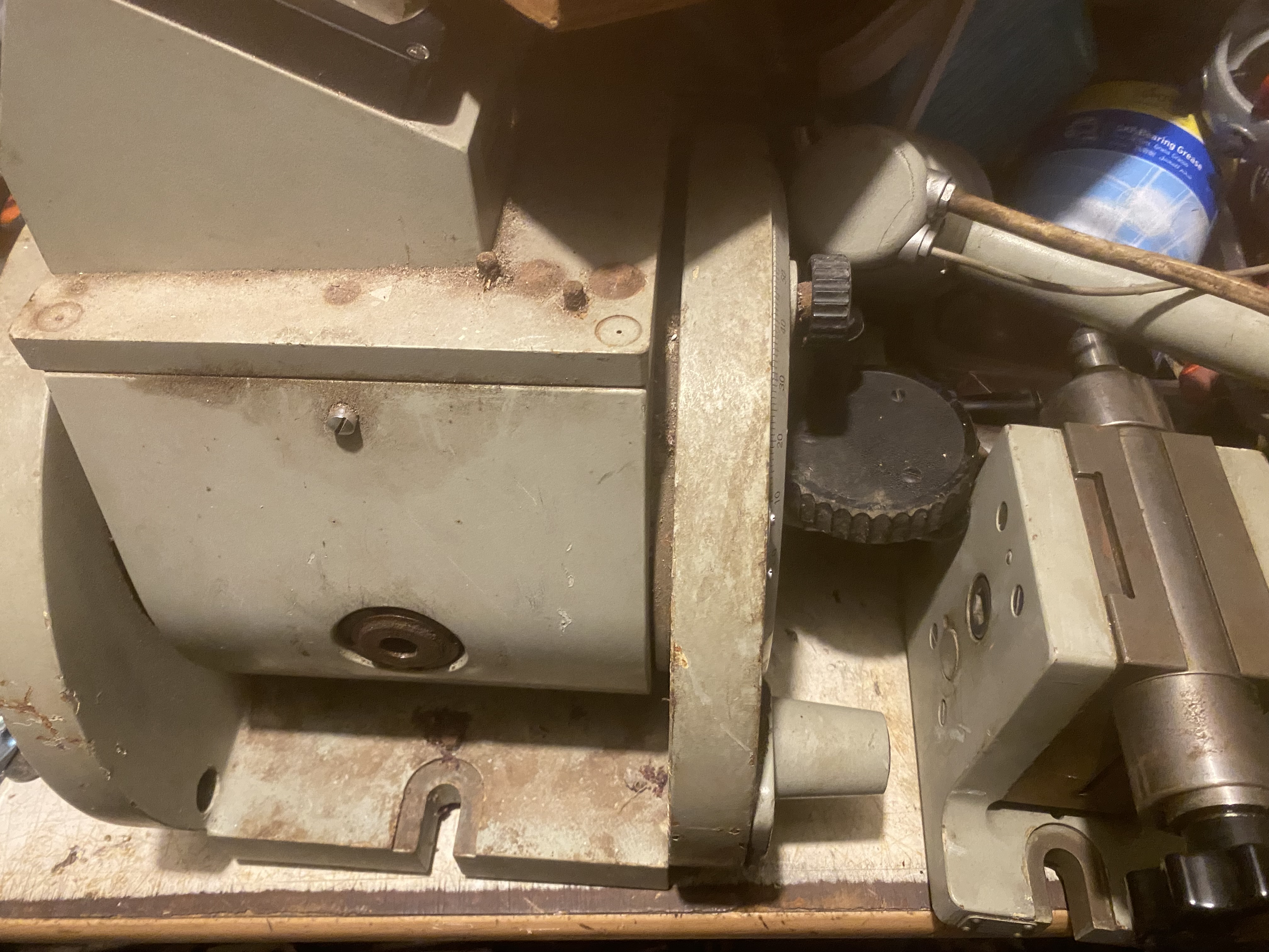

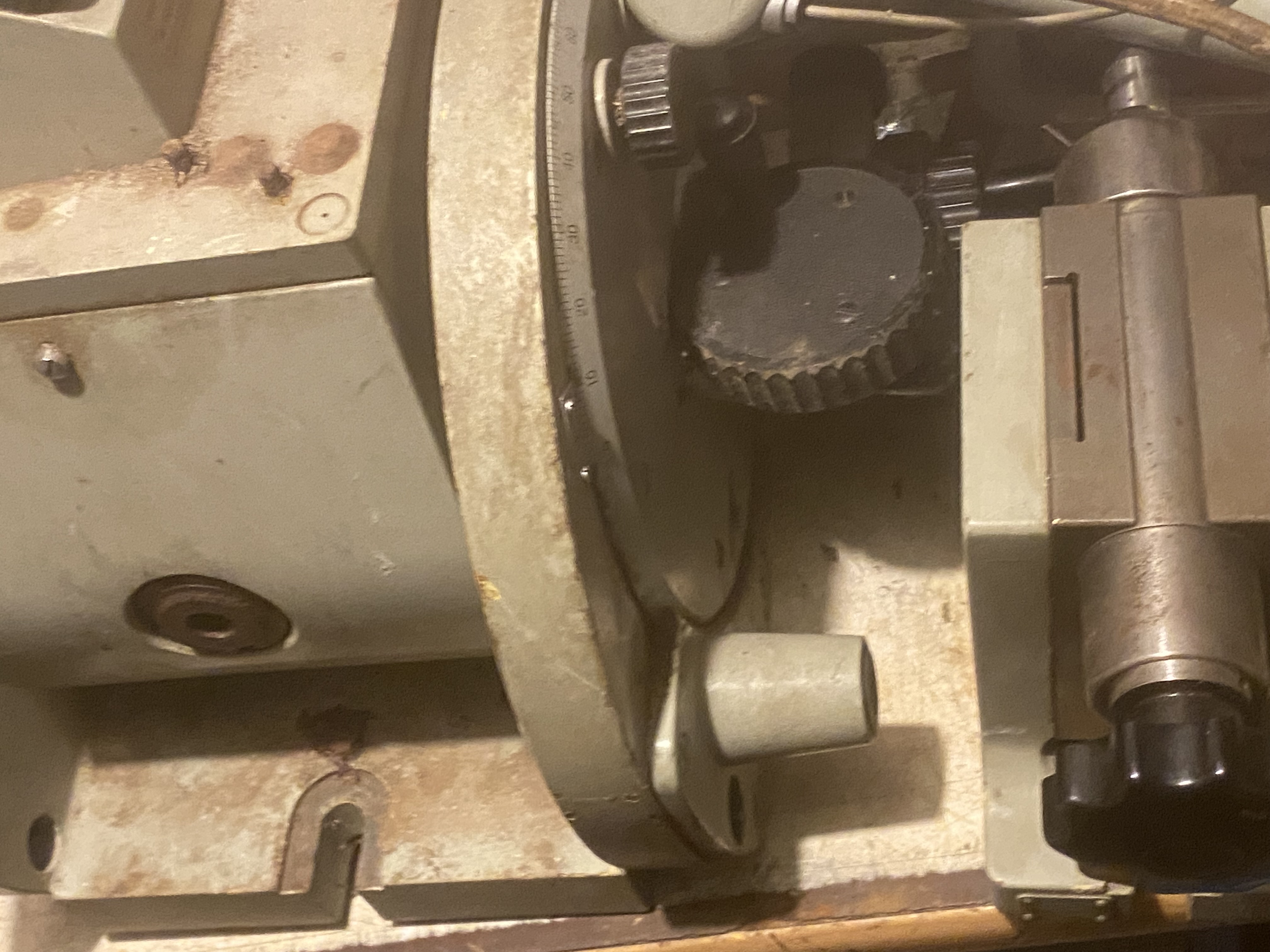

Ahoj kluci
Byl jsem pomoci vyklízet garáž a pod bordelem tam bylo něco co jsem nikdy neviděl , až po chvíli mi došlo že to jsou dvě optické děličky jedna zelená druhá bílá .
Obě byly od Carl Zeiss
Obě úplně totožné včetně barvy jsou také u svobody viz fotky .
Ta zelená byla lehčí o trošku ale přišla mi starší verze
Ta bílá mi připadala modernější , váha 79kg .
Neměl jsem čas vybírat , nic googling . Pan říká “Jednu si vem zamykám. “
Tak Vzal jsem tu bílou , ale Stěží jsem ji zvedl ze země a dal do auta .
Z auta jsme ji museli dát na ponk dva. Mám k ní ještě origo koník a nějakou trubku ., s čočkou .
Jen aby nebyl poškozený ten skleněný kotouč dělicí uvnitř musím vyzkoušet ?taky vyčistit je zaprášená a promazat

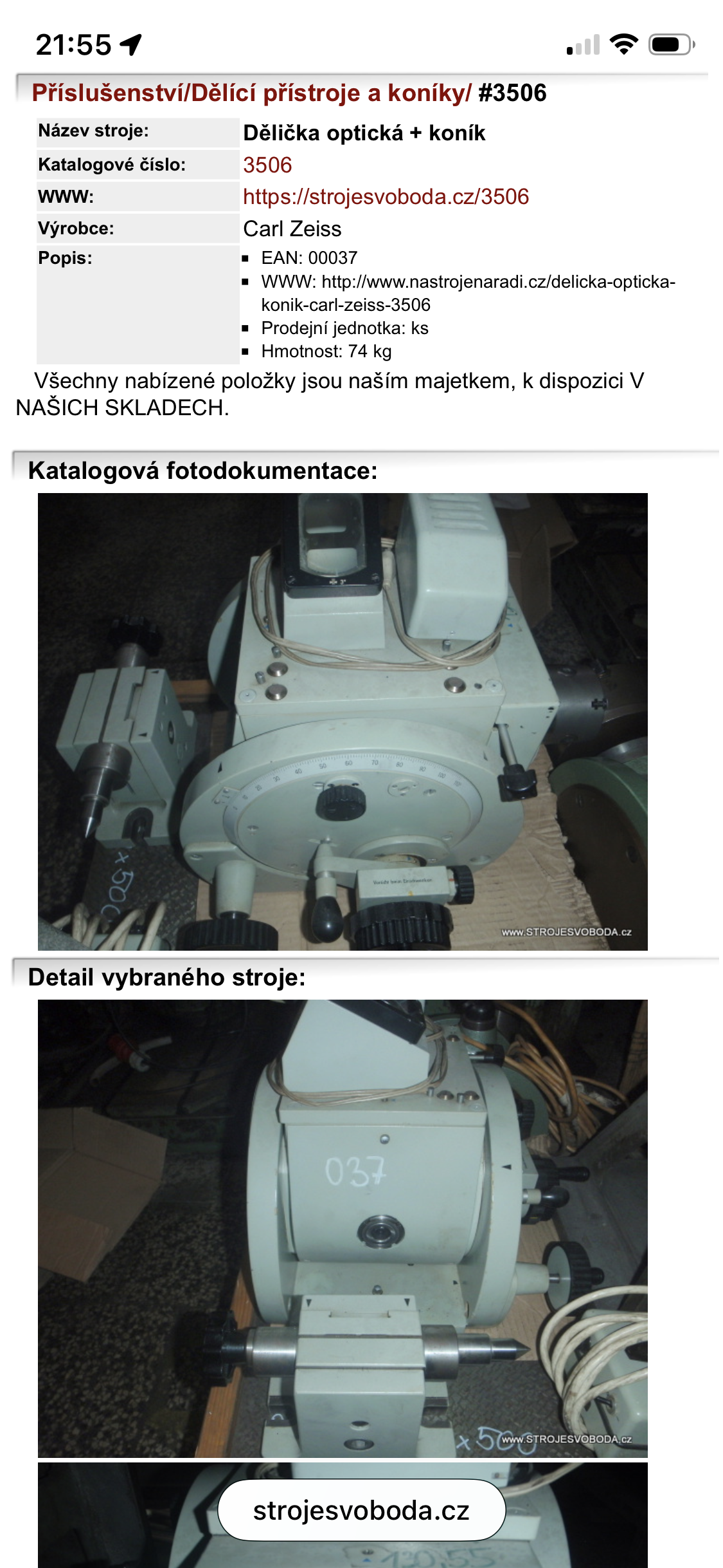

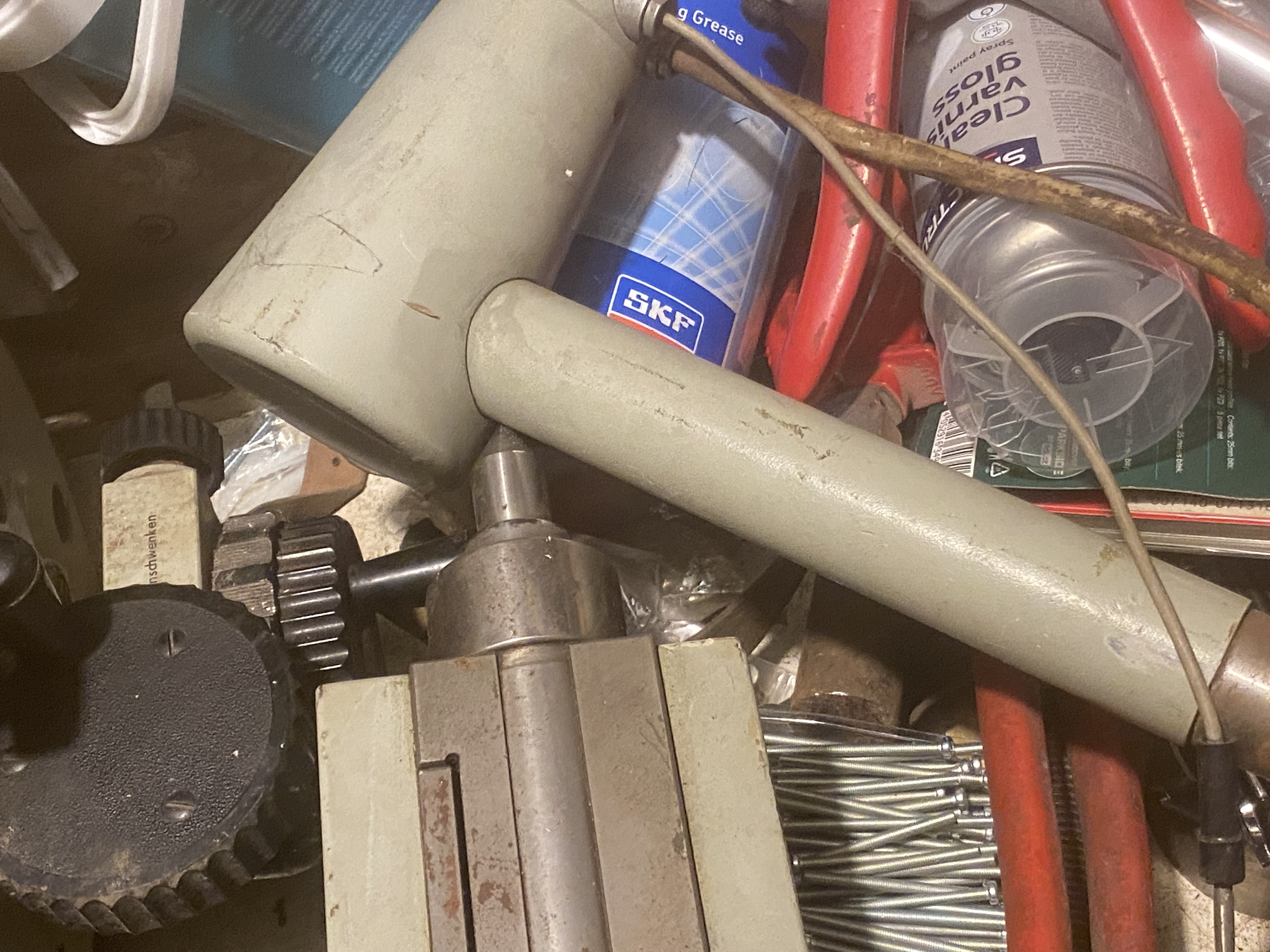

"trubka s čočkou"
je, řekl bych magický oko od dederonskýho zeise (bylo i na ULM).
https://5.imimg.com/data5/SELLER/Defaul ... 0x1000.JPG
- Příspěvky: 3902
- Bydliště: Bratislava
Dá sa optická delička použiť aj na frézovanie, alebo iba na meranie či brúsenie?
Sancho Panza
- Příspěvky: 1489
Ta starší je přímo i v katalogu na frézce vyfocená - a i se používaly (obě) - ale jenom když to mělo smysl - což bylo skoro nikdyzverodoktor píše: ↑24. 10. 2026, 10:28 Dá sa optická delička použiť aj na frézovanie, alebo iba na meranie či brúsenie?
Většinou byly na kontrolách (na měření) vyjímečně na souřadnicových vrtačkách (jen pro výrobu nejpřesnějších věci - a i tam byly většinou originál otočný stoly - optický).
Prostě pokud potřebuješ dělit s její přesností, tak jí můžeš použít, ale s adekvátní péčí a rizikem.
Tom Dvk
- Příspěvky: 664
- Registrován: 24. 7. 2018, 1:08
Taky ji mám, v originál bedně a se stolem s T drážkou, na kterém byla. Mám to na paletě a hýbu s tím paleťákem.
Mě ji dal brusič na plocho, prý na tom v minulosti brousili drážky na hřídelích. Nedovedu si představit, kam bych ji umístil a co s ní dělal, ale jinak je to krásný kus nábytku.
