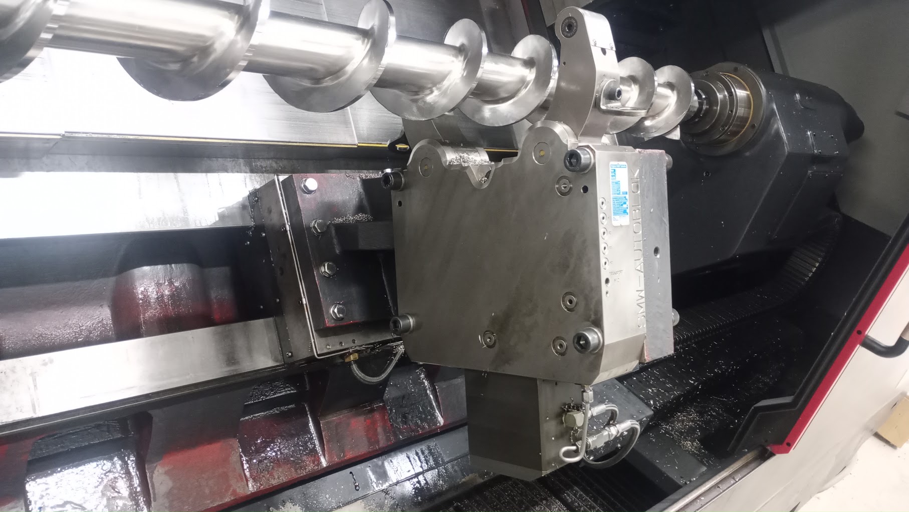

vypůjčil jsem si drze obrázek autora Miki2t z Jergušova vlákna
je na něm hydraulická luneta (alespoň myslím že se to tak jmenuje)
Jak to funguje?
Jak se to seřizuje?
Každá ta packa + podpěra má svůj vlastní válec?
Je v tom nějaký konstrukční fígl typu samostředění díky propojení válců do jednoho okruhu?
Na té fotce je to přišroubováno z boku k tomu dodělávanému svařenci?
naživo jsem se s tím nikdy nesetkal, tak sorry za diletantské dotazy

Hledej self centring steady rest....
Je to hydraulická samostredíci luneta, jeden hydraulický válec + mechanicky prevod na packy.
Seridit se da poloha samorne lunety stavecimi srouby, ale pri normalni praci nic neserizujes , stredi se sama. Existuji k tomu jeste excentrický čepy k rolnickám na jemné doladení.
Muzes mit cylindrický rolnicky kdyz se luneta nepohybuje nebo sferické kdyz ji pouzivas jako pohyblivou lunetu.
Je to na origo odlitku muzes to dat ze stran bliz k sklicidlu nebo bliz ke koni, nebo tam muzou byt dve lunety v tandemu jedna se otevre a druha je zavrená a kdyz prejedes tu pvni otevrenou tak ji zavres a druhou otevres. Je tam taky dost moznosti jak zarit to aby se ti tam nedostavali spony a taky ruzne zpusoby mazani.
Model SMW SLU vice se doctes v dokumentaci.
