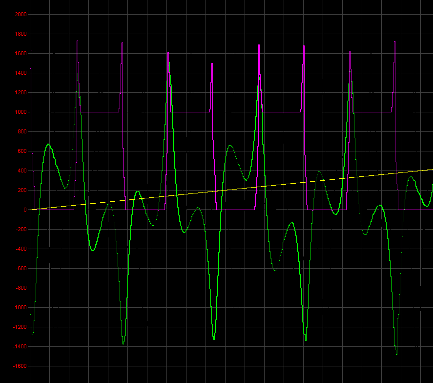

Dalsi pokrok - mam PI s anti-windup a sehnal jsem poradny motor na zkouseni.
Problem s kmitamin kolem nuly jsem vyresil okenkem, dokud neni hodnota z PID vetsi nez limit, tak se nastavi nulova PWM ale zachova se polarita. Po odstraneni nekterych problemu s linearitou by to melo fungovat.
Dalsi z problemu je ovlivnovani mustku navzajem. Bohuzel vyslo jen jedno referencni misto pro mereni proudu, takze se mi proud fazemi 1 a 2 ovlivnuje mereni ve fazich 3 a 4. Dost pomohlo pocinovat kriticke misto, ale stale u faze 4 vychazi 'preslech' asi 1%. U faze 3 je chyba zanedbatelna. Bud to vyresim SW kompenzaci (ale to je zas jedno nasobeni navic, cca 25 cyklu ;-) ), nebo zkusim desku predelat tak, aby tam sel pridelat kousek medeneho plechu. Idealni by bylo zmenit tvar spojeni cest tak, aby to vyslo spravne, ale nejak me vubec nenapada jak (pokud to vubec jde).
Chyba trosku mate PID, ale nic zleho, mozna by s tim slo zit.
Druhy (mozna) problem je s back-emf. V soucasne dobe zkousim na motoru Microcon SX34-3080(paralelni zapojeni). Napajeci napeti mam 28V. Pri dost vysokych otackach se mi podle vseho zacne projevovat napeti indukovane otacenim motoru, takze i pres plnou PWM nedovedu dosahnout pozadovaneho proudu.
Od urcitych otacek se navic zacne menit smer proudu v pulce 4-kroku.
Je to videt na pripojenem obrazku, zelene je proud vinutim (proud je 2 counts/mA), fialove je hodnota PWM, pro zaporny smer zvysena o 1000, 768- nulova strida, 0- maximalni proud. Rychlost je asi 860 kroku/s (prubeh ma 215Hz).
Pokud se pokusim zvysit otazky, tak se motor utrhne.
Predpokladam, ze se v tomto momente dostavam na mid-band instability.
Predpokladam, ze toto misto by melo byt mozne prekrocit a dal z motoru dostat nejaky vykon. Ale jak na to ?
Urcite pomuze pouzivat od nejakych otacek full-step misto mikrokrokovani, to se celkem snadne. Ale obavam se, ze to nebude stacit.
Nevite nekdo, jak to resit? Napada me nejaky feed-forward clen k PI regulatoru, ale moc nevim, jak ho realizovat. Nebo mozna delam neco uplne spatne ...
72Hz, 3A sin. reference
215Hz, cca 600mApp
215Hz, cca 600mApp

Tak jsem se nastval a udelal kompenzaci preslechu mezi kanalama. Kompenzacni tabulka sice uz ma pres 300 bytu, ale aspon nemusim v interruptu hledat. Zatim to vypada, ze po spravnem zkalibrovani to funguje hodne pekne.
Jeste musim trosku doladit algoritmus zahazovani poskozenych vzorku, pri nekterem pomeru PWM mi do vystupu pronika nejake ruseni (odpovida cca 30mA max).
Na tu mid-band nestabilitu jsem trochu koukal. Podle teorie se jedna o to, ze kdyz driver zacne pracovat v rezimu konstantniho napeti (nejde dosahnout pozadovany proud), tak se casem fazove zpozdeni celeho systemu dostane pres 180 stupnu a motor zacne vibrovat. Reseni je podle vseho v tom na urovni ridiciho signalu pridat neco, co posune fazi zpet do stabilniho rezimu. Podle vseho to znamena vyhodnotit nejak fazi motoru (Asi z mereni proudu) a od toho odvodit feed-forward term do rizeni kroku. Problem se tyka referencniho signalu na krokovani, ne vlastniho rizeni proudu motorem. (asi budu muset nastudovat neco z kybernetiky. Je to pro me dost spanelska vesnice).
Reseni se zvysenim napeti bohuzel neni prilis idealni - s rostoucim napetim rostou ztraty v trafoplechach motoru, od nejakeho napeti prekroci ztraty v medi a pomerne rychle rostou. Podle GeckoDrive faq|: Drive Supply Voltage = 32 * √mH Inductance. Pro muj motor je to 75V. Takze sice muzu pritlacit, ale to problem asi samo o sobe nevyresi.
Pokud se mi povede kriticke pasmo prejet, tak proud vinutim zas naroste a motor dava aspon nejaky kroutak. Takze pak dovedu tocit asi na 2000kr/s, do motoru tece 10W (kolem 0.5Arms na fazi).
Asi mi to dost komplikuje, ze motor lezi volne na stole bez zateze a viskozniho tlumeni, takze je extremne nachylny k rezonanci. Casem zkusim vymyslet nejake jednoduche tlumeni.
Mate nekdo zkusenosti, jak se chovaji komercni drivery v tomto pasmu? A s motorem, ktery jen lezi na stole?

Tak jsem dopsal pocitani FFT pres nasnimane vzorky. Kdyz se dostanu do napetoveho rezimu, tak se mi objevi treti harmonicka, to je asi celkem vporadku.
Od nejake rychlosti se mi zacnou objevovat frekvence kolem 2/3 ridici, vykonove jsou v signalu obcas silneji nez buzeni. Nejak moc nevim co s tim ... sice je muzu zkusit chytit nejaky band-pass filtrem a pouzit pro kompenzaci, ale na muj vkus jdou dost vysoko.
Je mozne, ze je problem v nizkem napeti menice? Ze se do napetim limitovaneho rezimu dostanu na prilis nizkych otackach a mechanicke rezonancni frekvence motoru jsou tak blizko buzeni, ze je tezke je oddelit?
Take by ciste teoreticky mohlo jit o rezonanci zpusobenou PI regulatorem. Ale kdyz menim parametry PI, tak se vicemene nic nemeni, takze to v tom snad nebude ...
Momentalne by pomohl kazdy napad, mam pocit, ze si prochazim spoustu slepych ulicek ...

Jak tak koukam na ten pokazeny prubeh (ten druhy obrazek):
tohle je typicke pro slow decay a nezatizeny motor.
V dobe zmensovani sinusovky se proud druhe faze zvetsuje,
indukcni vazbou se prenese do prvni faze, protoze energie nema
kam jit (motor nezatizeny).
To jsou ty osklive spicky, rikali jsme tomu fangle.
Kdyz proud takhle nekontrolovane vzrusta, je potreba cely mustek
vypnout (fast decay), proud se vraci zpet do kondu zdroje pres diody
co jsou na FETech, a rychle se zmensuje. Ma to ale hacek: v dobe vypnuti mustku se proud na sensech objevi v obracene polarite, je potreba ho bud cisti zaporny, nebo vypnuti omezit casove.
Jeste lepsi je umistit sensy seriove s motorem a cist difer. zesilovacem,
to je ale HODNE narocna analogarina, ale pak je info o proudu k dispozici
porad, a mnohem lepe se resi regulace.
Pavel

pavel-gravos píše:Jak tak koukam na ten pokazeny prubeh (ten druhy obrazek):
Tohle me nenapadlo. Zkusim to zkotrolovat. Ale prilis se mi to nezda. Vazne ma motor takovou vzajemnou indukcnost mezi vinutimi? Ja jsem spis cekal, ze je to zpusobene mechanickymi vlastnostmi motoru. Kdyz se motor 'utrhne', tak se proud tvoren jen dvemi cistymi exponencialami.
Myslim, ze zatim pouzivam jen fast-decay a synchroni rekticikaci (misto vedeni diodou zapnu prislusny FET. Ale je fakt, ze tohle musim zkontrolovat. Ale podle strmosti kdyz jsem limitovan dI/dt bych cekal, ze to mam spravne.
Tohle resim tak, ze mam snimaci odpor v kazdem pulmustku. A podle polarity vinuti si jako merici vyberu odpor na te strane, ktere je trvale pripojena na zem a tece ji proud trvale. Proud shuntem merim diferencialne, takze to funguje nezavisle na polarite proudu (pro vysokou krokovaci frekvenci prepinam polaritu uz pri maximalnim proudu, dokud neklesne k nule,tak tece opacne). Namereny proud mi vychazi spojity, takze to snad funguje. Jen je trosku problem kalibrace, zatim generuju tabulky rucne, ale to pujde celkem snadno vyresit.

Tak se plletu. Zatim pouzivam slow-decay. Budu se na to muset podivat, fast-decay bude trosku slozitejsi z hlediska vyhodnocovani proudu. Ale snad to pujde.
Momentalne to vypada tak, ze kdyz jsme v proudovem rezimu, tak se stejne PWM temer nepouziva, takze pro snizovani proudu vinutim se pripoji civky opacnym smerem. Coz by melo odpovidat fast-decay.
