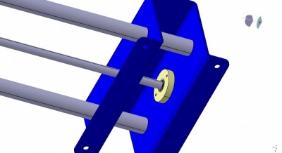

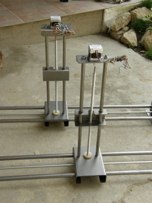

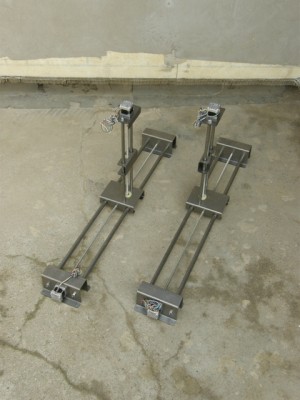

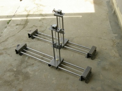

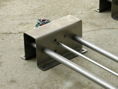

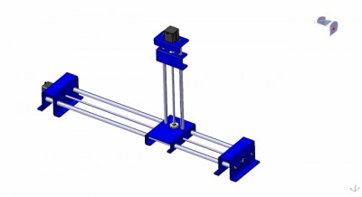

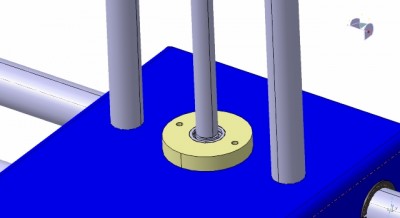

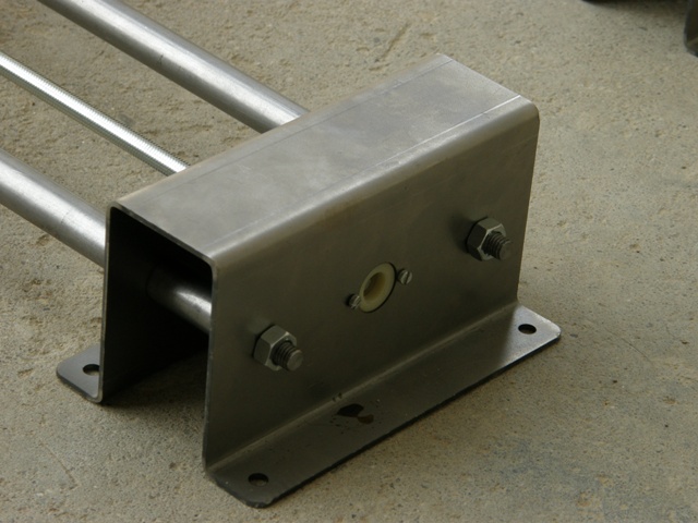

Tak jsem si konečně udělal chvilku na to, abych se s Vámi taky podělil o pár informací a obrázků ze stavby svého prvního CNC strojku. Jak už sám název tématu napovídá, jedná se o CNC řezačku.
Rozjezdy jsou na horizontální ose 700 mm a na vertikální pak 320 mm.

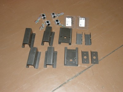

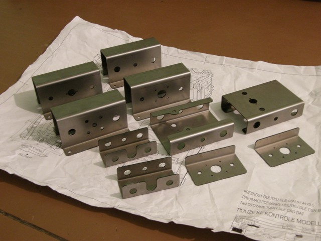

Koncepce je okoukaná z webu. Víceméně jsou to laserové výpalky z „černého“ plechu o tl. 2 mm ohýbané na CNC ohraňovacím lise.

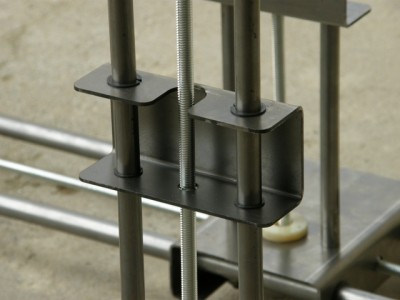

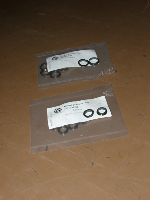

Vedení je tvořeno vodícími tyčemi z klasické „hlazenky“ a kluznými pouzdry IGUS typu CLIP (MCM-12-02, MCM-16-02). Na horizontální osu jsem použil tyče o průměru 16 mm a na vertikální osu tyče o průměru 12 mm.

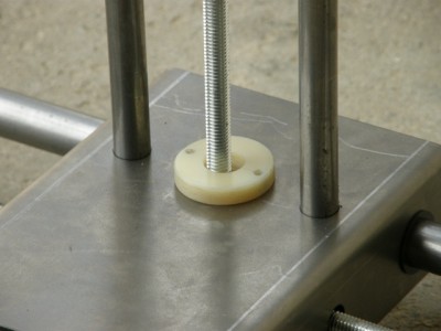

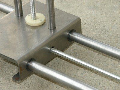

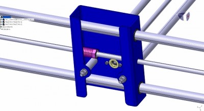

Pohybový šroub je vyroben (a teď mě nekamenujte) z pozinkované závitové tyče M8x1.25. Pro mé potřeby snad bude dostačující. Matice by měla být předepnuta pomocí vinuté tlačné pružiny (viz obr.). V případě, že se tato volba neosvědčí, bude tyč s metrickým závitem nahrazena tyčí s trapézovým závitem, doplněným předepnutou maticí.

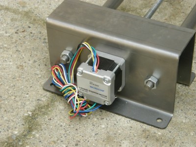

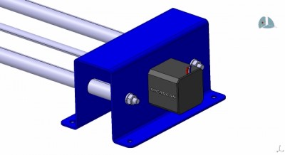

Pohon budou zajišťovat motory MICROCON SX16-0502. Závitové tyče budou s motory spojeny pomocí „hadicové“ spojky.
Všechno by mělo být patrné z přiložených obrázků. Před focením jsem to jen tak na oko složil, aby bylo vidět, jak to ve finále bude vypadat. Ty závitovky přijdou uložit do miniaturních ložisek do toho silonového domečku.

Ahoj, hezké.. vypadá to jako "vzor" Maczak?
Ohledně těch šroubů, ta M8 je klasika a používá ji kde kdo, vč. mne. Co do rychlosti je dostatečná neboť v "pěně" stejně nemůžeš jezdit rychleji než do 4mm/s. Jen bych zrovna nevolil pozink provedení, protože ve spojení s ocelovou maticí bude časem opadávat, úplně dostatečný je obyč. černý šroub, spíš jen koukat na to aby to nebyl moc velký luk.
Ta tvá "předepnutá" matice je moc pěkný kousek strojařiny :wink: , ale já bych nejdřív vzal kus toho silonu ze kterého máš ty domečky šroubů a protáhl ho M8 závitníkem. Sám takto vyrobené silonové matice na M8 provozuji přes půlroku k plné spokojenosti.
Jo a elektronika. Zde je nejlepší řešení vzít rovnou hotovou 4-osou "čínu" na obvodech Toshiba TB6560. Na ebay jsou v podstatě 2 funkční zapojení za cenu kolem 70-80USD vč. poštovného a podle mne to tak nemá smyslu stavět sám.
Konkrétně "červené" zapojení od tohoto prodejce: http://cgi.ebay.com/4-Axis-CNC-Router-M ... ltDomain_0
(já mam od tohoto prodejce provedení se staršími TA8435 a s kvalitou jsem spokojen).
Nebo "modré" zapojení(nabízí ho více prodejců): http://cgi.ebay.com/New-4-Axis-Stepper- ... ltDomain_0

K té matici. Asi máš pravdu. Měl jsem z toho trochu obavy, ale když píšeš, že není problém, tak to zkusím.

Ty matice ze silonu opravdu vyzkoušej, já se toho taky prvně bál, ale když jsme ji poprvé vyřízli a nasadili tak seděla bez vůle a přitom plynule jezdila. Pak jsem se bál že vydrží tak jedno přejetí pojezdu a bude v ní vůle jak prase, což se taky nepotvrdilo a stále drží jako nová. Jo a délka té mé matice M8 je 10mm.
