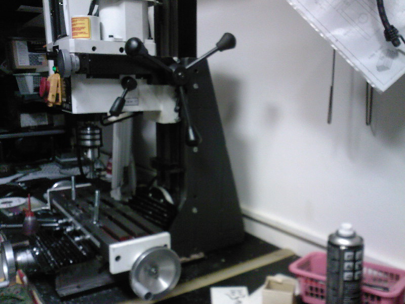

Tak jsem se pustil do výztuhy sloupu na ASISTU. Použil jsem plochou ocel 300x10 o délce 450. Ve finále to budu šroubovat imbusem M10, 3x na sloup a 3x do základny. Výztuhy budou z obou stran. Mezi sloupem a výztuhou bede ještě pás.ocel 40x20 pro vyplnění mezery. Co vy na to?[quote][/quote]

pekne!
jenom pro inspirace(bf20):
Obrázek
Obrázek

Pěkný, jsi šikula. Mě šlo o to, že mi vybroval sloup dopředu i dozadu, snad to bude dostačující. Mavíc u mě už za sloupem nic není, myslím základna.

Tak jak je to na tom modrozeleném obrázku je to podle mne vyplýtvaný materiál. Pokud jde o vibrace v ose Y je potřeba zpevnit žebrem souběžným s osou kmitání, tady je to deska a tak to oproti těm žebrům co jsou za sloupem ztrácí smysl. Jedině že by ta základnová deska byla zpevněná kolmými žebry zepředu až dozadu

Tak jsme to právě dodělal a vypadá to snad OK. Důležité bude aby to pomohlo. Dám ale asi ještě Plocháč ze podu základny 300x500x10. Plocháč přišroubuji k základně a vzadu k těm výztuhám. Připadá mi to teď takový celý uzounký a dlouhý.

Když už do toho investujes poustu času a máš to rozhozený na prvočinitele, tak bych ještě doporučil předělat statické vyvážení hlavy. Vyhodit ten pružinový mechanismus a dát tam píst. Dost to překáží. Tedy u mě to tedy dlouho nepřekáželo. Urazil jsem to obrobkem hned v prvopočátcích, kdy jsem se s tou mašinou učil. Pak jsem to konečně předělal, tak jak to autor myslel před cenovou optimalizací, tj. dal tam plynový píst. Viz http://benedikt.lphard.cz/photo/index.p ... s%20spring
Jedinou chybu to má, že jsem ten píst měl vyráběný na zakázku. Pokud by se do toho pouštěl, tak ten píst nemůže být v ose sloupu, je tam výztuha. Je to vidět i na těch fotkách, já to tam dával na částečně vystrojené mašině a ten otvor navíc u dolního uchycení pístu je "průzkum bojem".

Myslím, že s tím plynovým pístem by to neměl být žádný problém, jen zjisti jaký pořídit. Např. při použití autom.pístů zadních dveří (5), by se celé vřeteno asi samo zvedalo a dosti velkou silou bych to musel tlačit dolů. Možná se pletu.

potraviny píše:Myslím, že s tím plynovým pístem by to neměl být žádný problém, jen zjisti jaký pořídit. Např. při použití autom.pístů zadních dveří (5), by se celé vřeteno asi samo zvedalo a dosti velkou silou bych to musel tlačit dolů. Možná se pletu.
Já jsem tam dal píst od Stabilusu koupený u Betze
tady to máš i s objednacími čísly a cenou (4Q/2007)
Stabilus 09 463 3 Plynová vzpěra LIFT-O-MAT F=150N 1 ks 962,20 Kč bez DPH a dopravy
a ze stránek Stabilusu přidám ttd
LIFT-O-MAT®
Kolbenstange Ø 8
Druckrohr Ø 19
Hub A 250
F1 [N] 150
Stroke position 0 Extended length B 585 (délka plně vysunutý)
Stroke position 250 Extended length B 335 (délka plně zasunutý)
Ref.-No. 094633
dodáváno včetně těch kulových koncových čepů, stačí zašroubovat.
