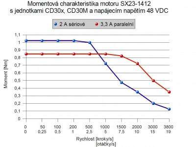

Krokovy motor ma najvacsi moment ked stoji(to je dane jeho konstrukciou), v datasheete sa udava ako staticky pripadne pridrzny moment. Kedze staticky moment je najvyssi, tak prave vtedy tecie motorom najvacsi prud. Preto sa robi taka finta, ze ked motor stoji tak driver by mal znizit prud motorm priblizne na polovicu, aby sa motor zbytocne neprehrieval. Pokles prudu zavisi od otacok. Ked si pozries priebeh krutiaceho momentu krokoveho motora(vid Obr.), tak uvidis, ze cim vyssie su otacky tym nizsi je moment motora a tym padom tecie mesi prud. Tento dosledok vyvolava rychlost narastu a zaniku prudu cievkou , BEMF a ine faktory. Preto sa pri napajani krokovych motor pouziva vyssie napatie, co sposobi, ze prud narastie ovela rychlejsie. Vyjadruje to matematicky vztah pre cievku u(t)=L x (di(t)/dt).

L je pre nas konstantne a zvysenim napatia u dosiahneme rychlejsiu zmenu prudu. Avsak prud potom narastie podla vstahu I=U/R. Cim vacsie napatie pripojis na cievku, ktora ma konstatny odpor , tak tym vacsi prud moze tiect cievkou. Driver ma za ulohu aby tento prud ureguloval na pozadovanej hodnote.
