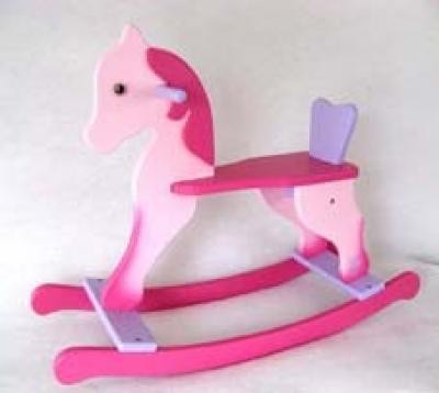

nemal by niekto niečo take potreboval by som rozmery chcem spravit dcerke konika

Jurajtn Dakujem potešilo ma to už sa idem do toho pustit vysledok potom ukažem :D

tak konik pre babo je hotovy spravil som ho manualne a freza cnc len tak kukala z kuta dielne je to smutne ako to v živote chodi :D
