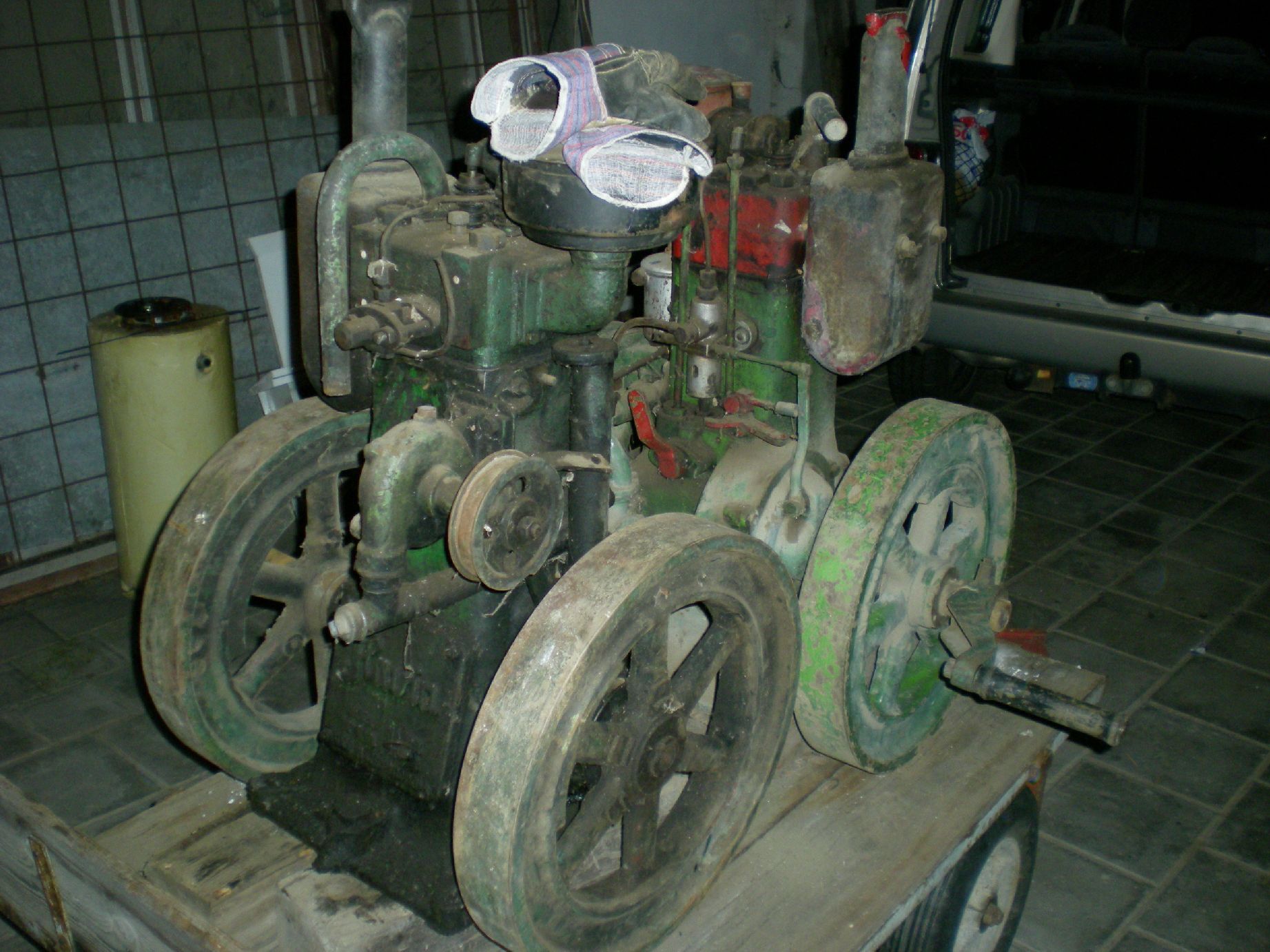

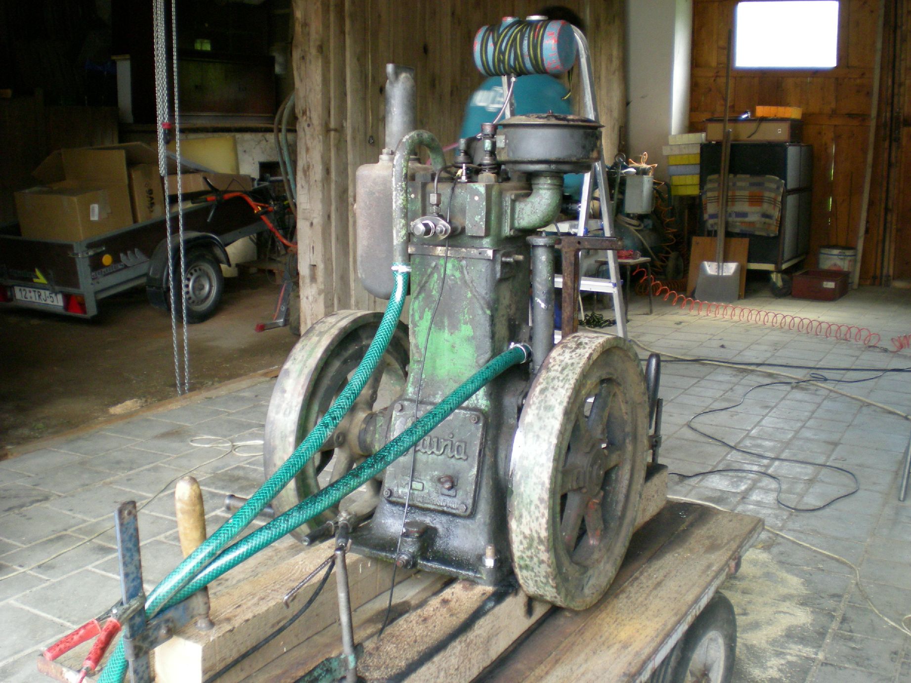

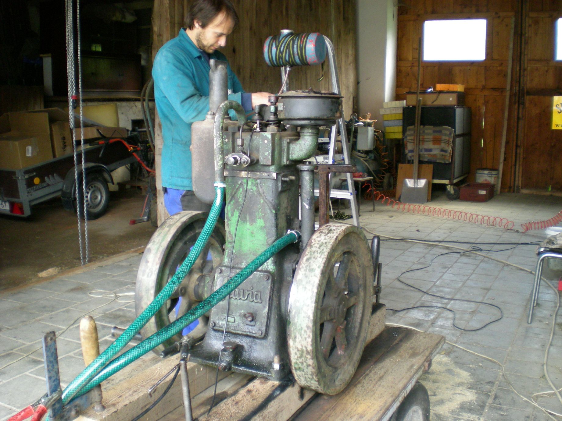

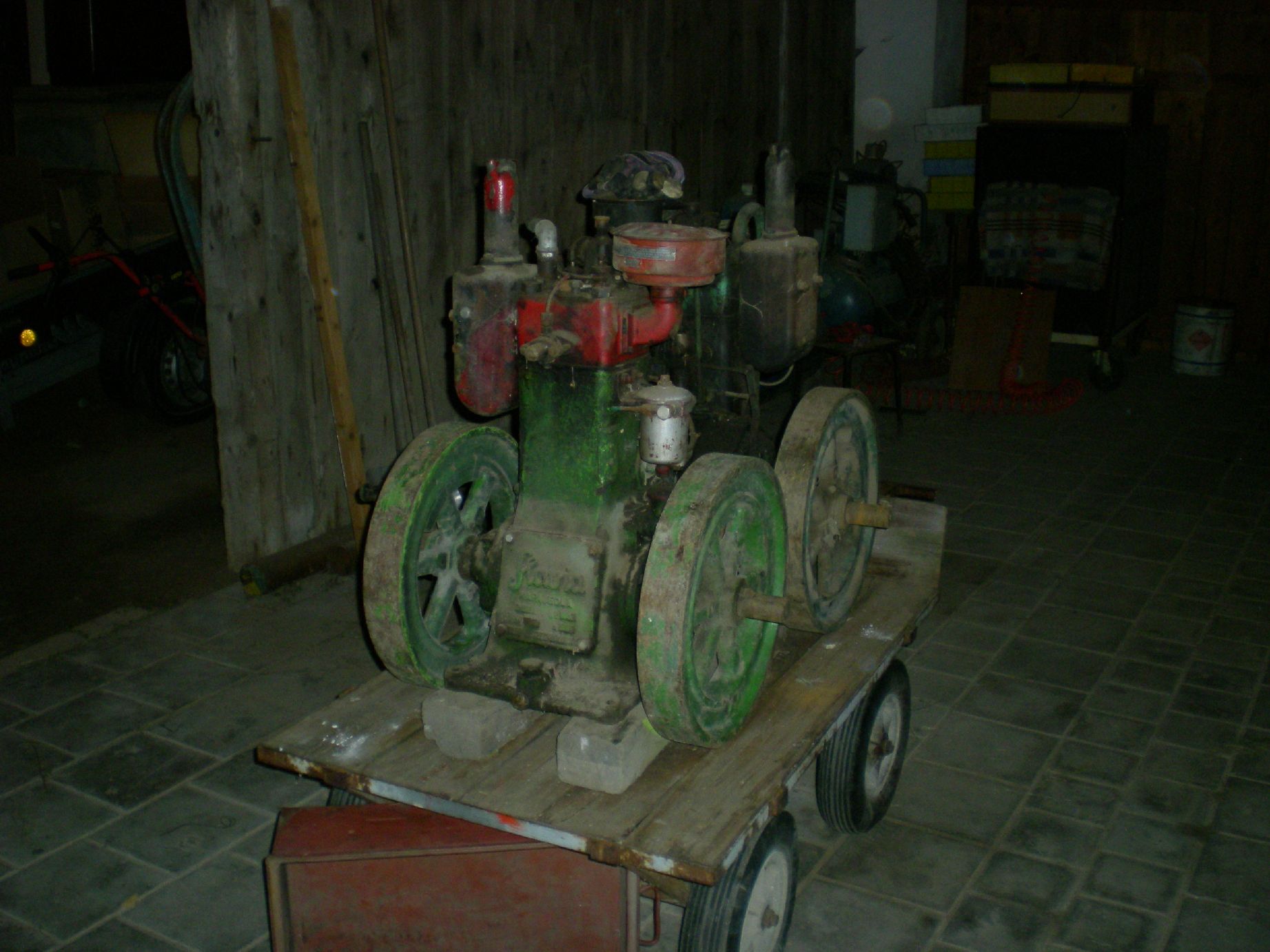

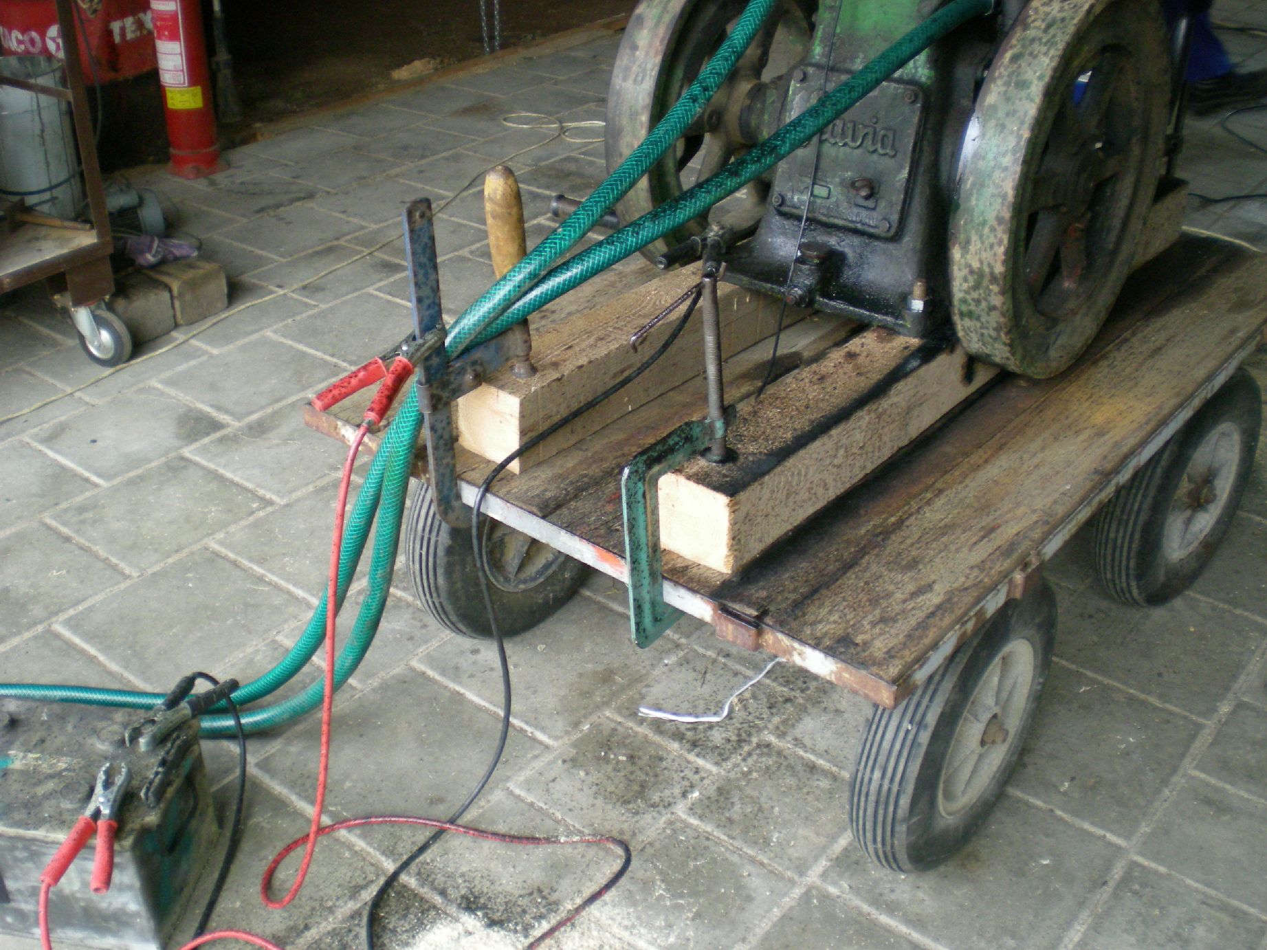

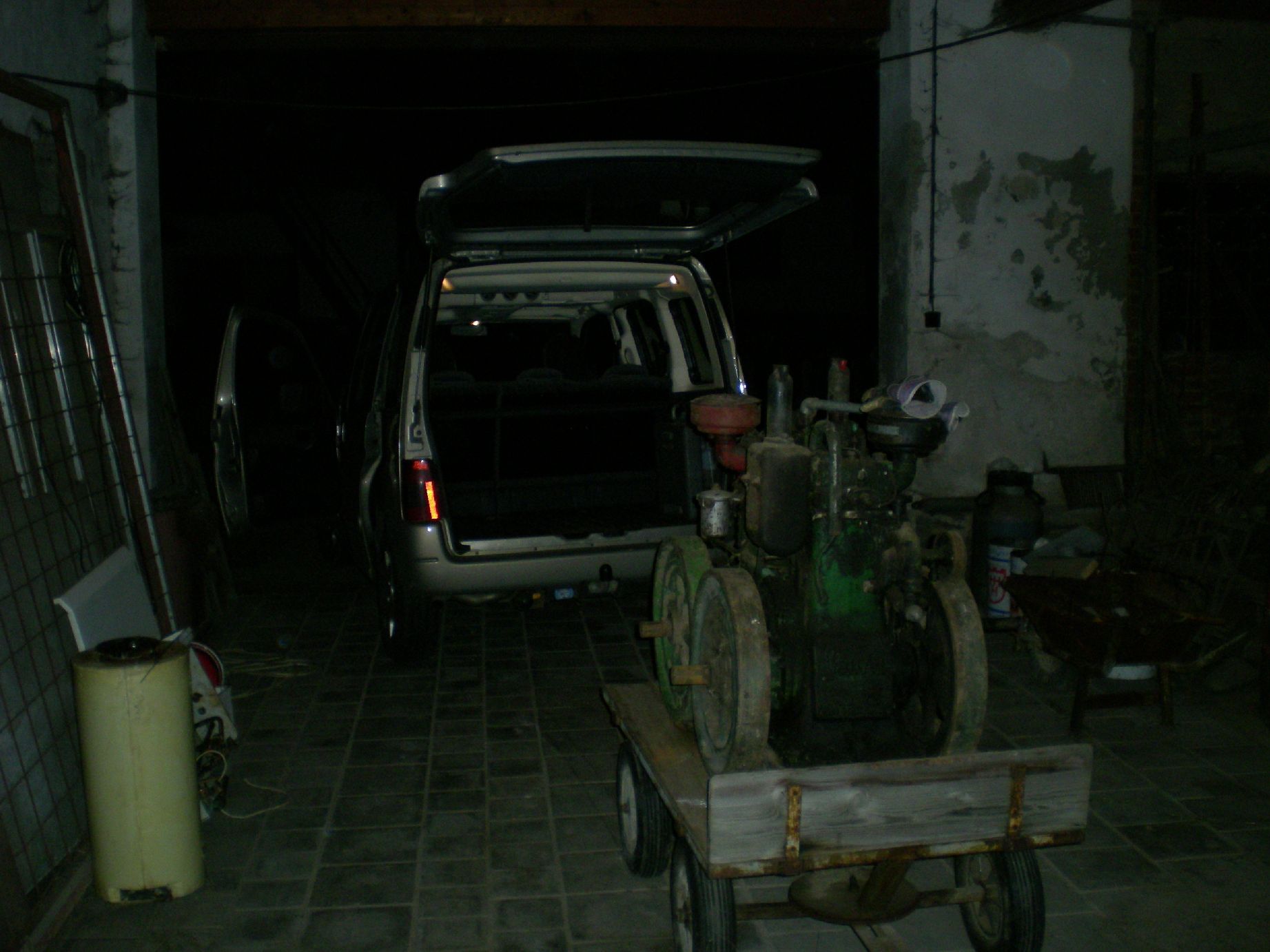

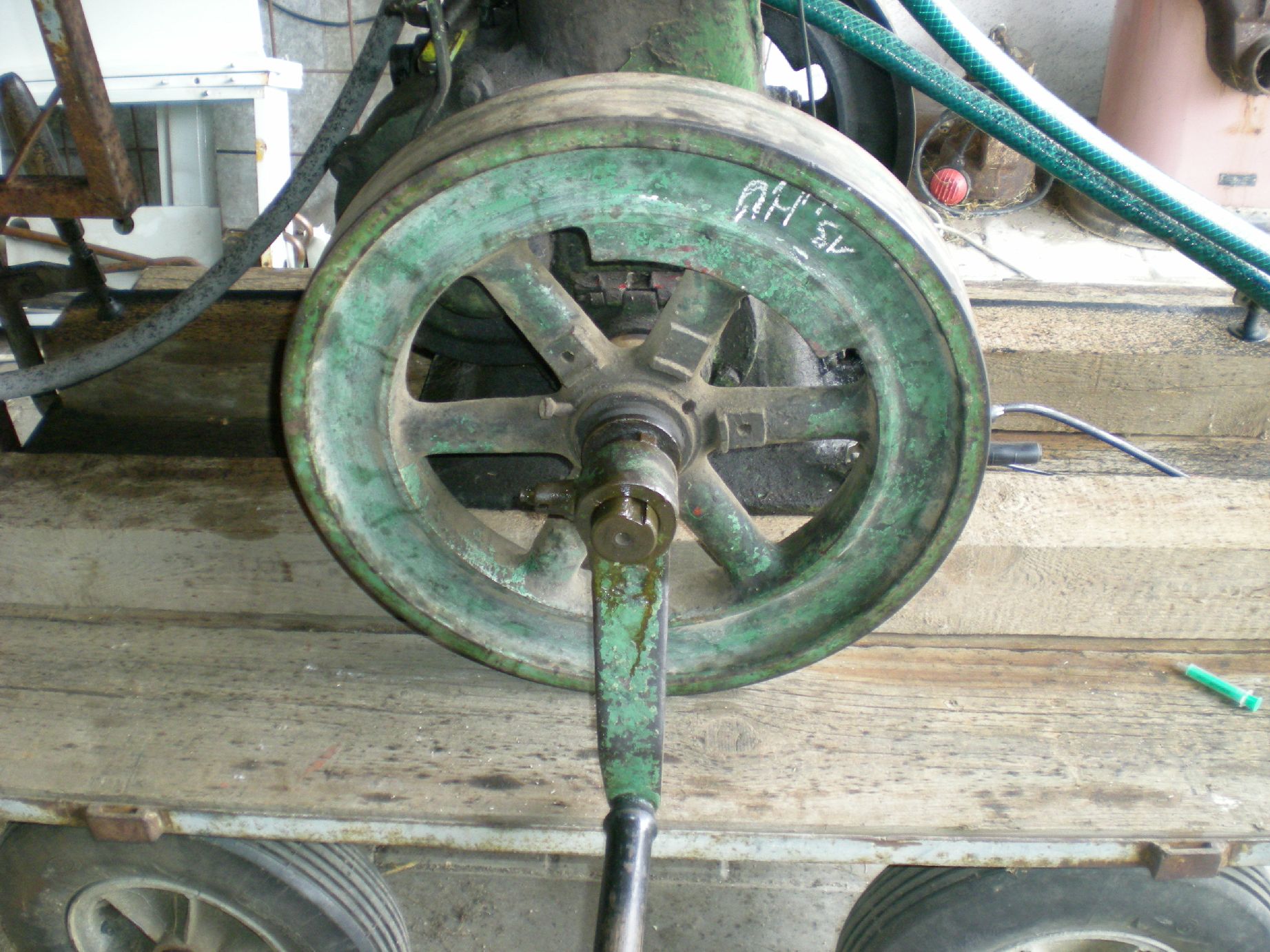

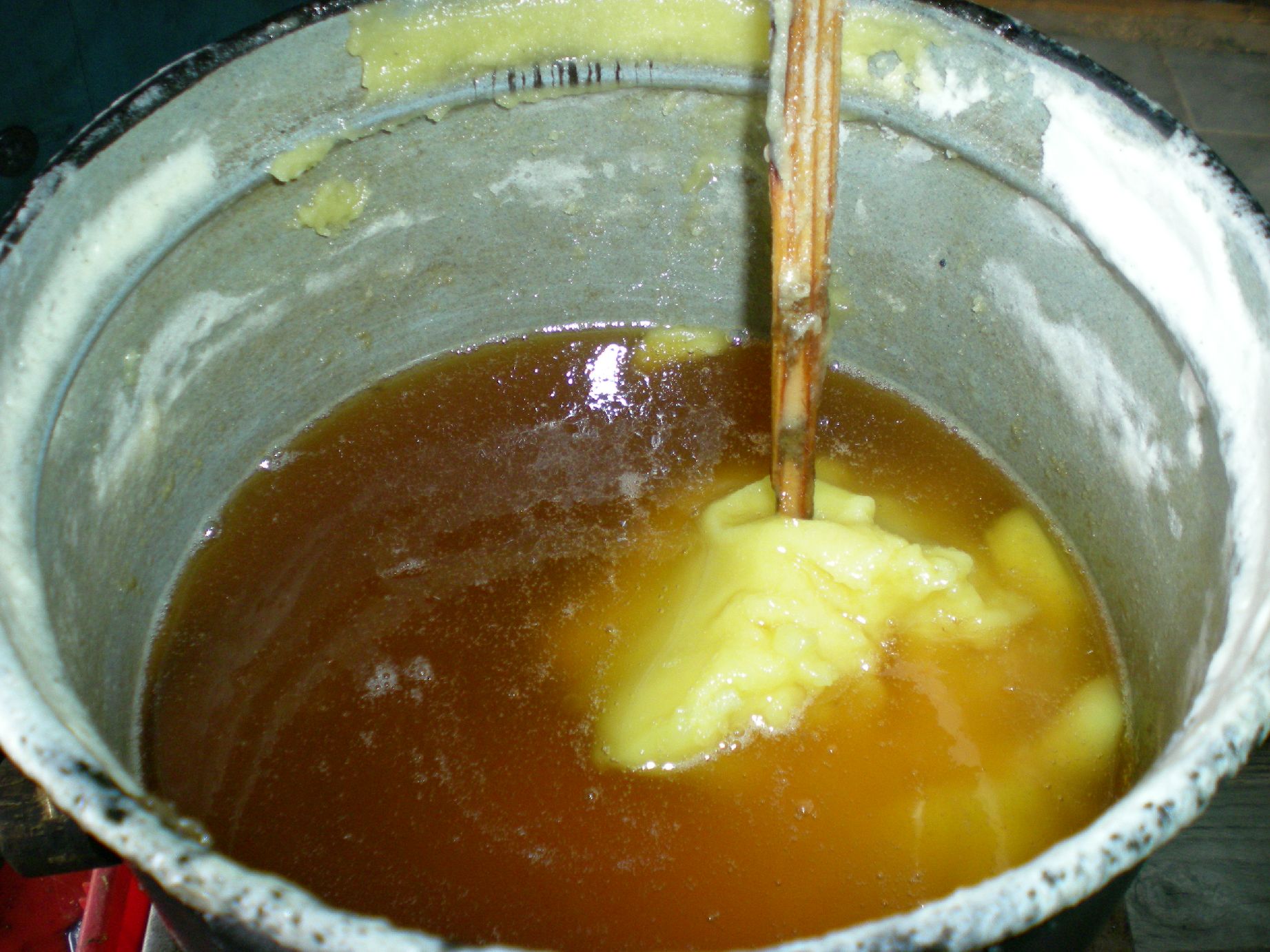

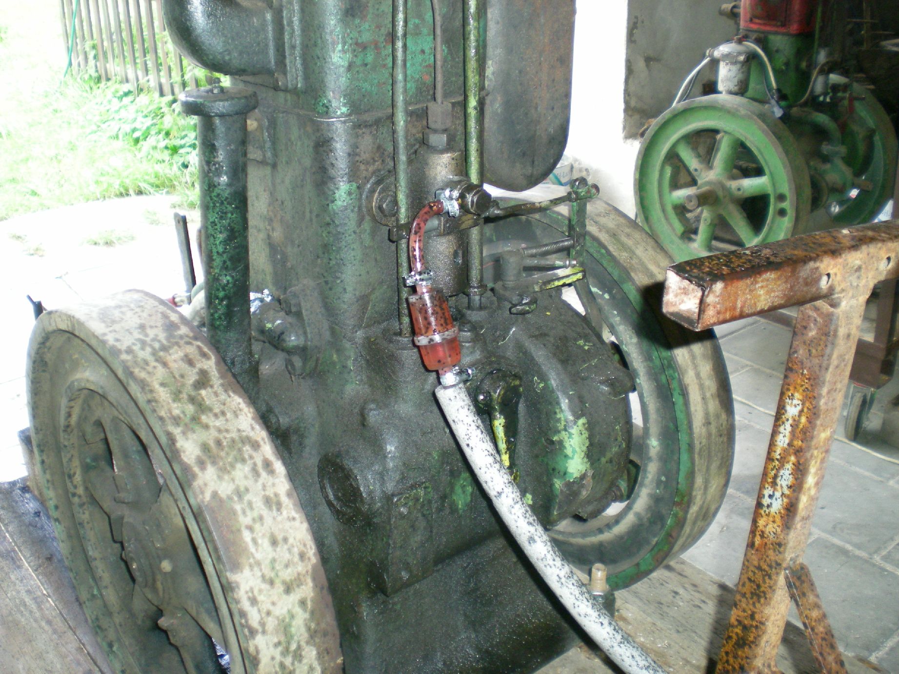

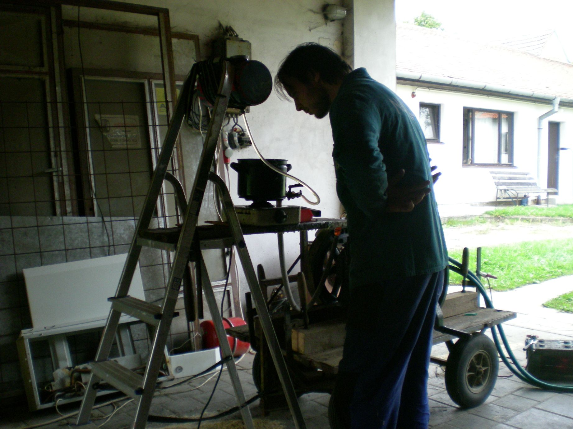

Tak jsem se začal zabývat trošku sběratelstvím a trošku experimenty se spalovacími motory. Pořídil jsem dva krásné kousky SLAVIA diesel 5hp a zkouším je krmit živočišným sádlem. Zatím se všechny pokusy jeví jako úspěšné. Cílem je vytvořit malou kogenerační jednotku spalující sádlo. Tento typ motoru byl zvolen právě z důvodu spolehlivosti a jednoduché údržby.
Video z jednoho z testů http://www.youtube.com/watch?v=77EEldELG-g

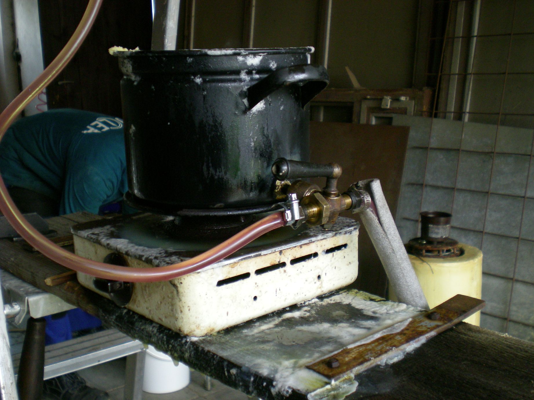

Je alespoň porovnatelný výkon a příkon toho vařiče na rozehřívání sádla ?
SABLE-2015
magi
Příspěvky: 2661
Bydliště: Třebíč
5. 9. 2010, 11:29
gnat píše:Je alespoň porovnatelný výkon a příkon toho vařiče na rozehřívání sádla ?
Předehřev sádla bude probíhat v kombinovaném spalinovém výměníku.
Ten bude ohřívat jednak vodu a jednak palivo. Vodu z toho důvodu, aby se ze spalováku vymáčknul maximální možný tepelný výkon, stejně jako to má "dospělá KJ"

Jen tak pro upřesnění, jedná se o hovězí lůj, takže ty škvarky se nekonají. Co se týče smradu tak smrdí to trochu, než se ten lůj převaří, aby v něm nebyla voda, kouř z výfuku je příjemnější a méně štiplavý než z nafty.
