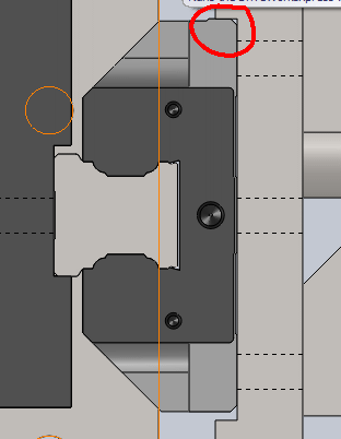

Chcel by som sa opytat, kvoli comu je na vozikoch rexroth ten vyznaceny odskok. Chcem totiz ulozit vozik do drazky a neviem ako to otocit. Nikde som sa nedocital, ze ako na to, ci to je jedno. Teoreticky by malo byt, rozmery by sedeli..no neviem...

vždyť ten vozík je v drážce?

Jestli myslíš to místo v červeném kroužku, tak to je referenční hrana, proto je odsazená. Přesně definuje umístění vozíku.

Ano, presne, myslel som ten cerveny kruh, ako je zrejme z obrazku, tak na druhej strane taky odskok nie je.
Takze dam to tak, ako to je teraz...diki.

Tady máš jednu z možností jak by to správně mělo být provedeno - z jedné strany hrana, z druhé přítlačná lišta.

Vyzera to tak, ze to mam inak ako v navode. Pritlacane to bude samozrejme, na to je ta medzera v drazkach. Nemam to velmi moznost zmenit, kedze ulozenie kolajnice je uz vyrobene. Mozem akurat menit pohyblivu cast s vozikom, keby som dal tu medzeru na druhu stranu, by to bolo ok, akurat musim skontrolovat, ci to pojde zostelovat.

Jj, je to referenční hrana. HIWINy to mají také jen na jedné straně broušené.
