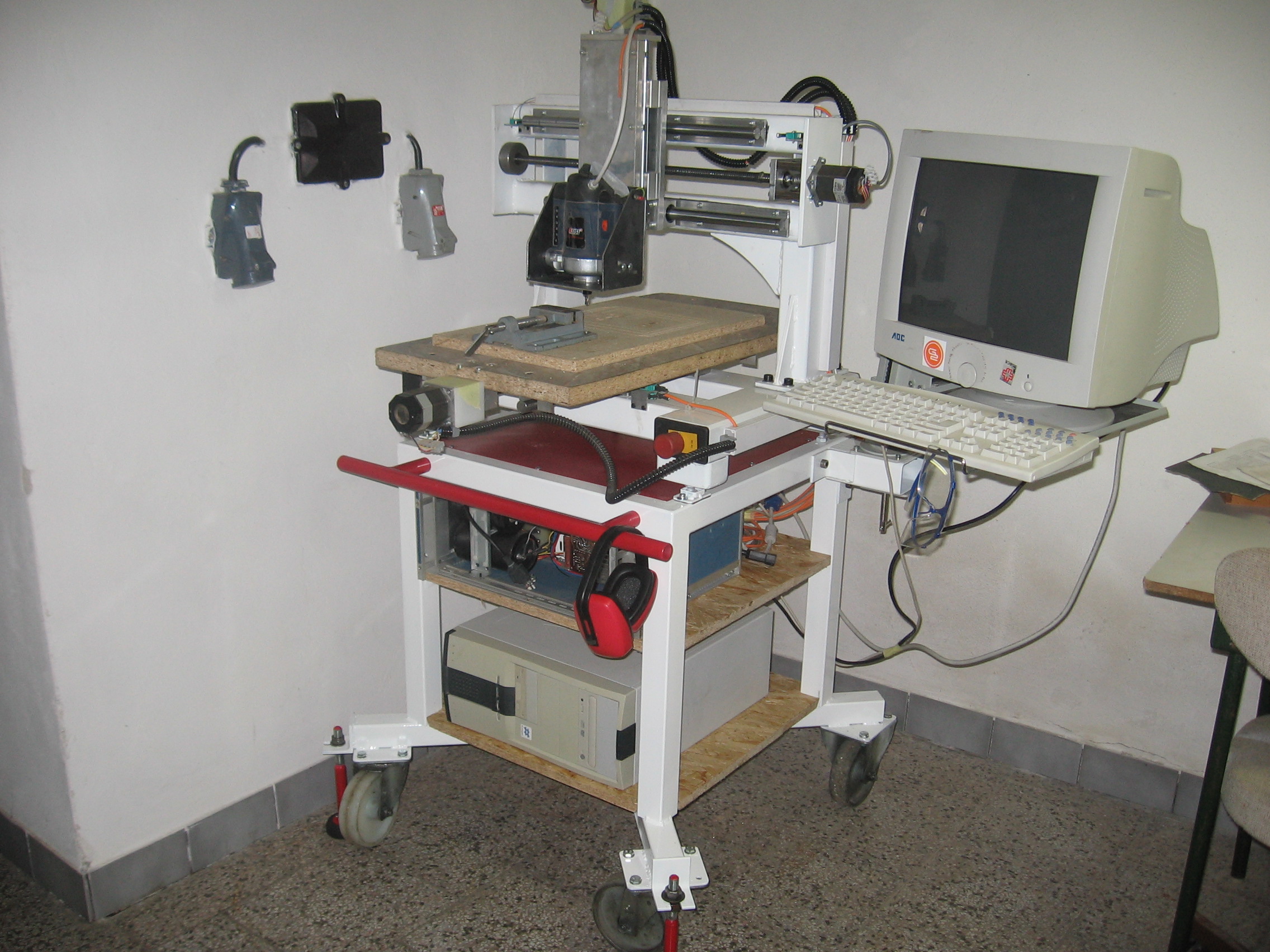

dneska jsem pokracoval s testováním driveru ...a s ful-step jsem se dostal na 3000 rpm !!! je to síla ...bál sem se aby se mi nerozletěl rotor..jsem zvedavej kolik to vytáhne na masine...

Při 3000 rpm se sice nerozletí rotor, ale mašina určitě ano
Ten krouťák už je při takových otáčkám tak malý, že sebemenší zatížení už by motor dávno zastavilo. Navíc full-step je pro frézování prakticky nepoužitelný, protože v malých otáčkách je to spíš generátor vibrací než plynulý pohon.

Přesně...a mimo to se místo driveru hřeje motor

Tak sem konecne dokoncil Z osu..ač to na zacatku nevypadalo vyladil jsem to docela dobre, jezdi mi to 4860m/min ale takhle rychly posuvy asi stejne pouzivat nebudu..zkousel sem to zatizit do protipohybu silou ale zadnej rozdil sem nepoznal
vuli sem nameril pul dilku na hodinkach, což je 0,005 ale je otazka jak je to relevantni..pocitam ze se matice vychodi
sroub a matice je pomerne dost dotahla takze to jde ztuha ale motor s tim zatim problemy nema jedu na 47V a 2,6A paralerni zapojeni (možno až 5,4 A) driver mam do 7 A takze rezerva je jeste slusna
matice je dělena bronz + termoplast obe z CNC shopu
loziska kosouhly styk z CNC shopu - z tech sem byl dost zklamanej, jsou to ty levnejsi a je to na nich dost znat..cinan, keterej je montoval byl asi po flamu, protoze jsou ulamany hrany ve zlabku, kde jsou kulicky..v praxi se to projevuje zvukem a drhnutim jako bych tam nasypal pisek

Mam driver SMC70...0,9-7A 70V half/full step..je to obycejny ale me to zatim bude muset stacit:-)
