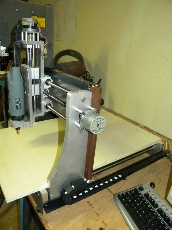

Dobry den, pred asi polrokom som sa zacal pohravat s myslienkou postavit si vlastnu masinu, studoval som vase forum, takisto aj CNCzone. tam som nasiel frezku ktorou som sa nechal inspirovat http://cnczone.com/forums/showthread.php?t=92565
Material som nakupoval cez ebay, u lokalnych predajcov, CNCShop tiez prispel trapezovymi srobmi a maticami...
Pouzity material:

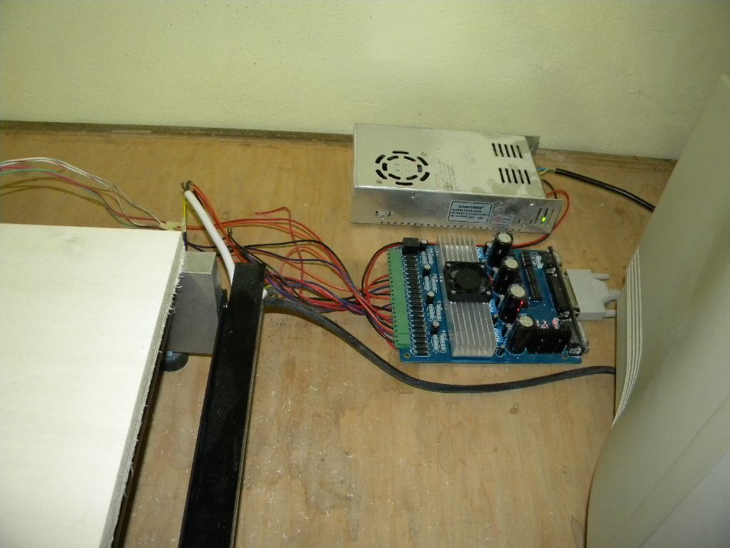

Vodiace nepodoprete tyce priemer X-20mm Y-16mm Z-16mm, rozjazdy X-495mm Y-385mm Z-120mm. Krokove motory zatial 0,6Nm casom pocitam s vymenou. Elektronika je 4osa TB6560 z Ebay... Obrabanie robil znamy, ktory ma strojarsku dielnu, ostatne som robil sam...
Zatial som skusal frezovat iba predlohy z demoverzie Vcarve pro, ten software ma oslovil a zvazujem jeho kupu ;-)

Ahoj. Frézuje ti to slušně. Příště zkus buk. Z dostupných dřev je na frézování nejlepší.
