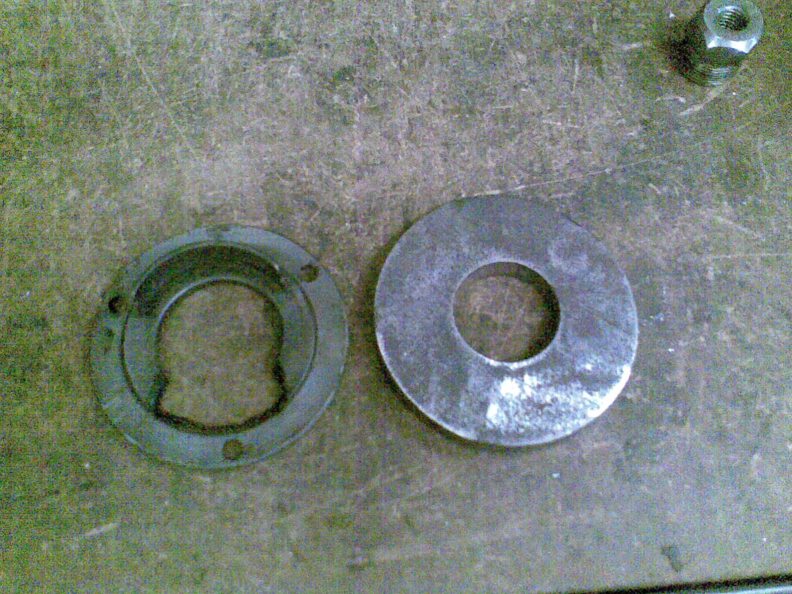

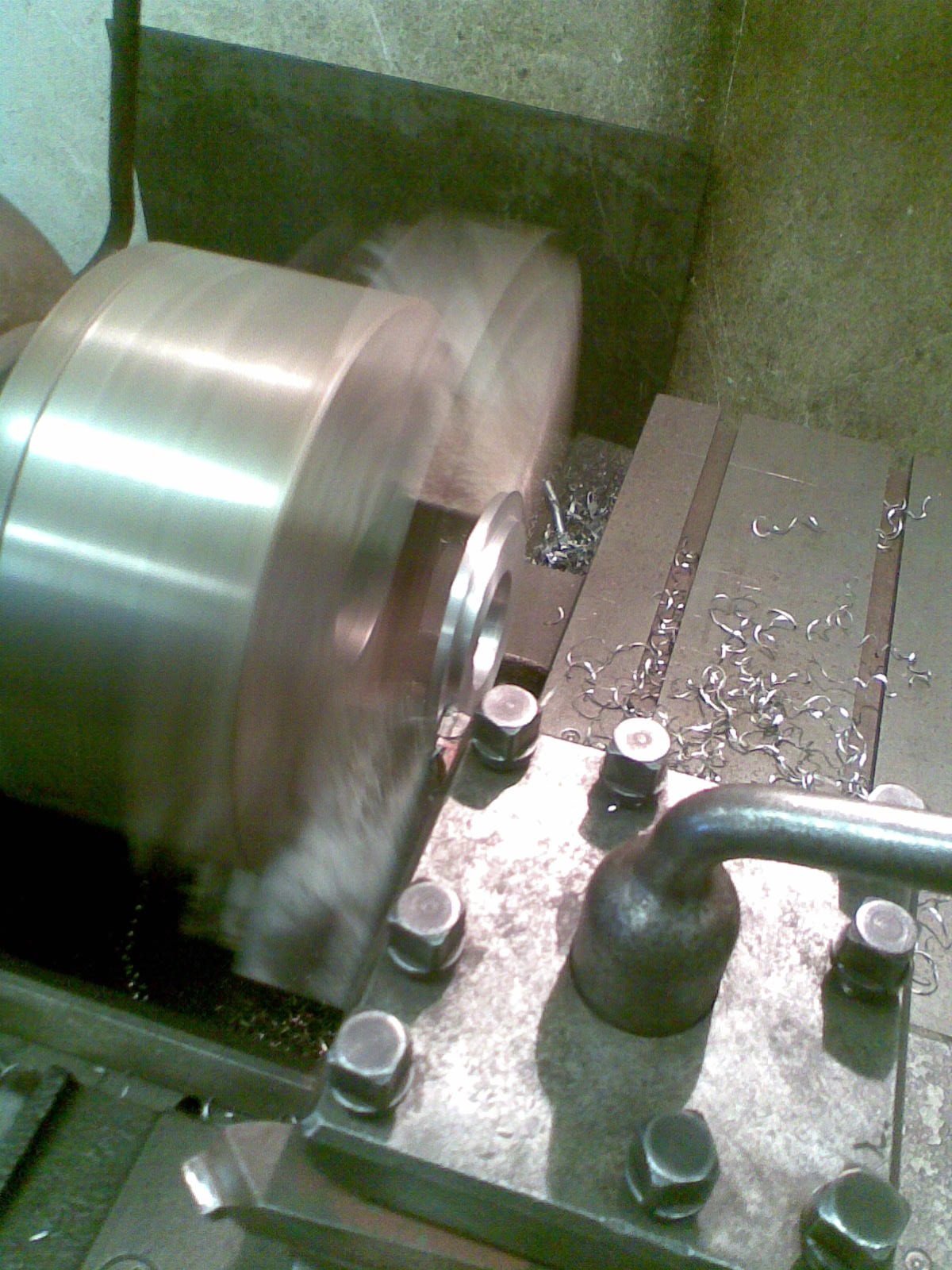

Nějaká další fota z opravy hřídelového těsnění. Problém způsoboval rozlomený krycí koužek z šedé litiny. Vyroben nový z oceli a půlmiska do něj přivařena TIGem. Při této činnosti se mi dnes vyjimečně nedařilo. Poslechl jsem "rady" a lenošný vozit z práce lahev Argonu, pustil jsem do TIGu Corgon (který mám doma). Kolega jistě ze škodolibosti dodá další fotky takže výsledek bude na fotce - no vypadá to jako by to svařilo dítě, uznávám :oops:

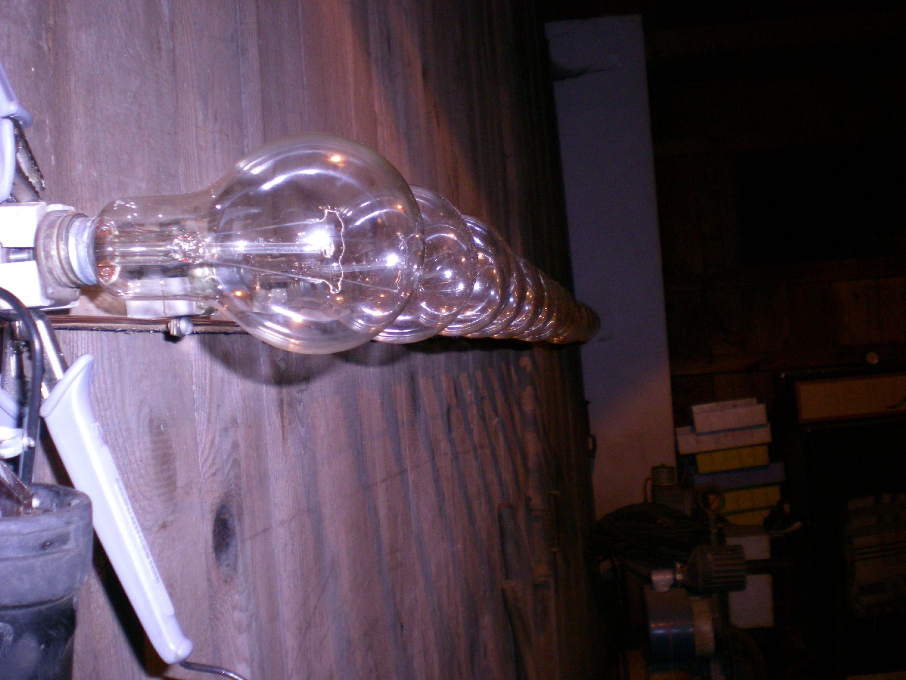

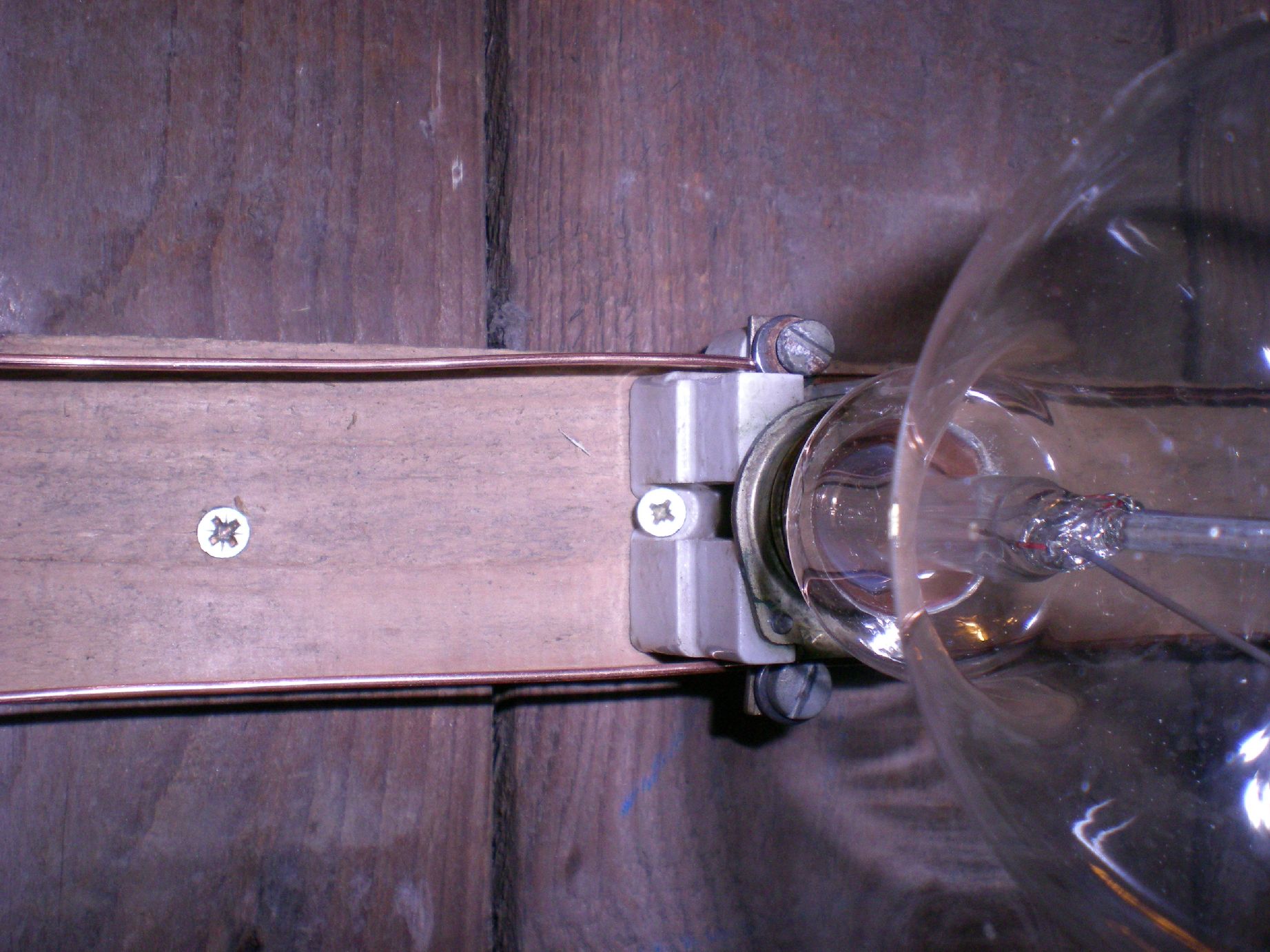

Výroba proměnné umělé zátěže (nechal jsem se inspirovat).
Připadal jsem si jako údržbář veřejného osvětlení :D
Na přívodu k téhle atrakci připominající lunapark, osazené 15ti ks 200W žárovek je připojen klešťový kilowatmetr. Žárovky povoluju a utahuju, dle potřeby.

PS: se divím, že ještě nikdo neokomentoval ty holé mědené dráty na tom mém žárovkovém prkně. Že to vypadá jako rozvody elektřiny za dob F. Křižíka, nebo něco podobného :wink:
A propos, dá se vůbec ještě koupit 200W žárovka? (100W už přece nejsou)

Přidávám pár dalších fotek žárovkové zátěže a poslední foto je elektronický regulátor Heinzmann z velké KJ, který hodlám osadit na Slavii z důvodu lepšího držení otáček.

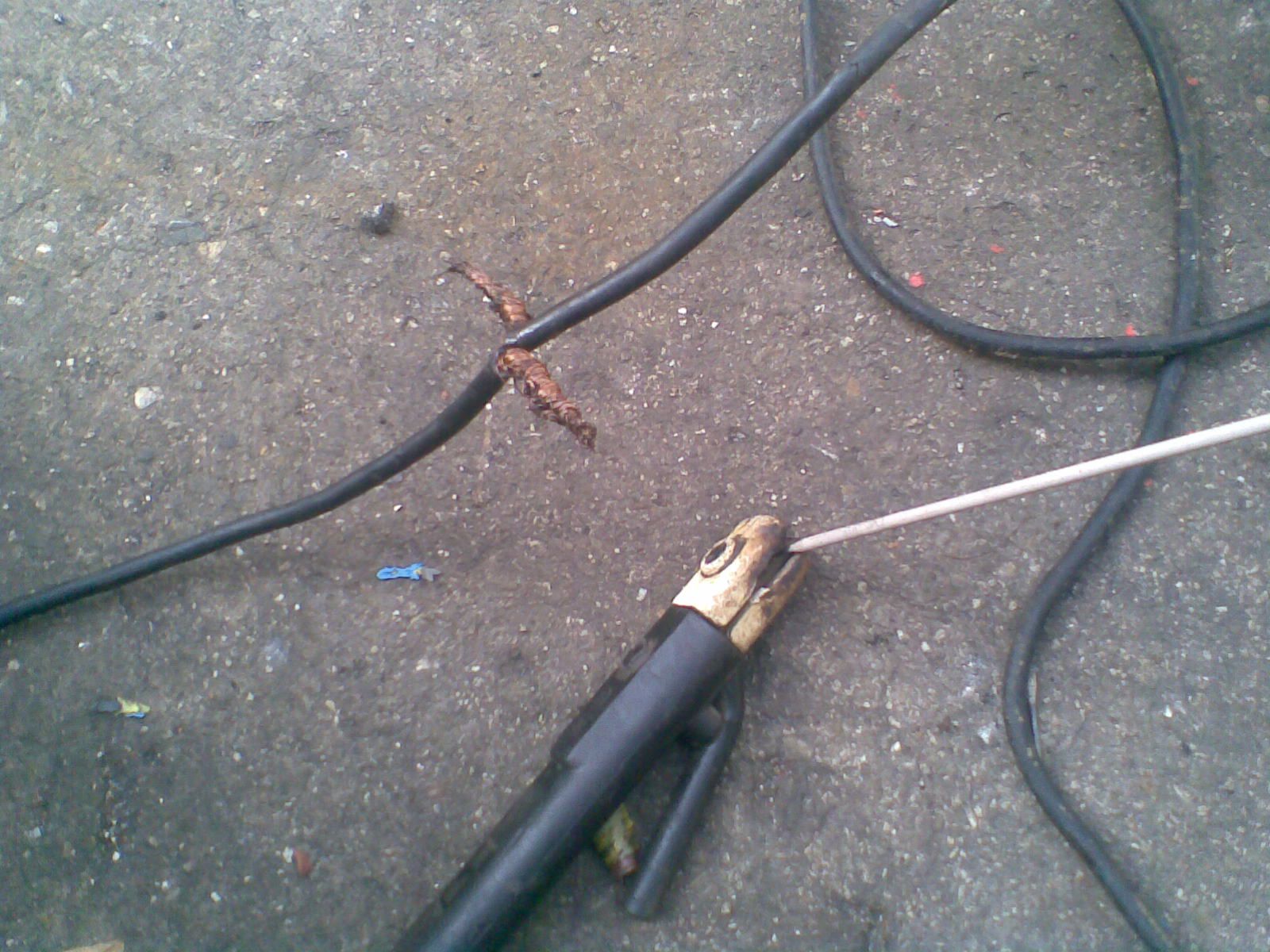

Přikládám pár fotek, úplně první dnešní perla z práce. Jak se u nás odborně opravují svařovací kabely.
Příspěvky: 5682
24. 9. 2010, 7:12
To je ještě dobré, mně říkal kámoš co byl za bolševika v Rusku, že tam omotají stavbu kabelem a v místě potřeby do něj udělají díru, strčí tam elektrodu a vaří. Kleští netřeba. Ještě jsme se měli co učit.
