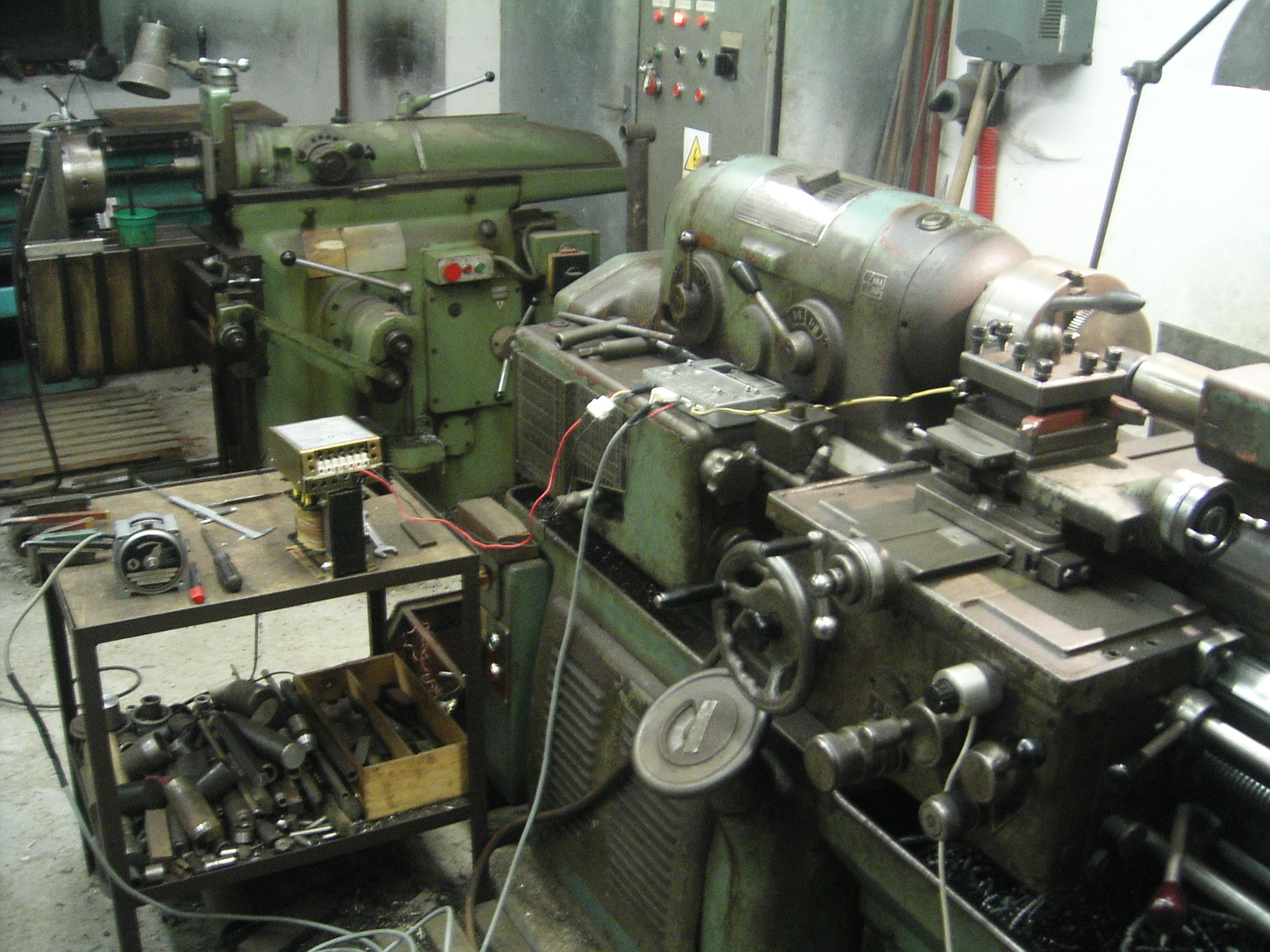

Ostrý test regulátoru už přímo na ozubeném kole v soustruhu s proměnnými otáčkami. (dosud probíhalo testování pouze frekvenčním generátorem)
video: http://www.youtube.com/watch?v=QBYXX8GWyZg
